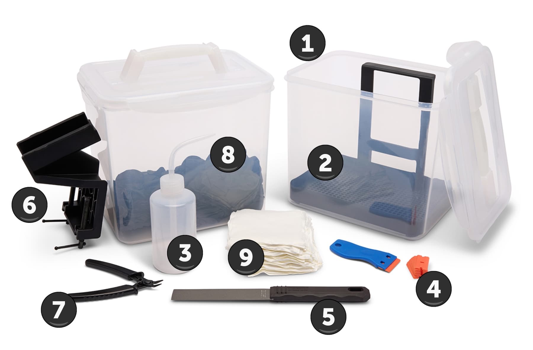

Finish Kitのコンポーネント
Form 4 Finish Kitの付属品に番号がついた写真
  1. リンスバケット: 溶剤用のプラスチックバケツ2個。溶剤の蒸発を抑えるため、蓋はパチンと閉まる設計になっています。
  2. リンスバスケット: 造形品を片方のバケツからもう片方のバケツに移す時に使用します。このバスケットはリンスバケットの端に設置でき、造形品に付着しているIPAを落とすことができます。
  3. リンスボトル: 造形品の洗浄や内部チャネルのフラッシング用に新しい溶剤を入れておきます。
  4. プラスチック製タンクスクレーパー: Form 4のレジンタンクの点検とクリーニングに使用します。
  5. 金属製スクレーパー:ビルドプラットフォームから造形品を取り外す時に使用します。Form 4のレジンタンクの点検時には使用しないでください。
  6. ジグ: 造形品を取り外す際に、ビルドプラットフォームを固定する場所を提供します。
  7. フラッシュカッター: 造形品からサポート材を慎重に取り除く際に使用します。
  8. 使い捨てニトリル手袋: 造形品の取り外しや仕上げ作業を行う際は、手袋を着用してください。
  9. クリーニングクロス: プリンタの光学部品のクリーニング用の使い捨ての糸くずの出ない不織布のマイクロファイバークロス。
