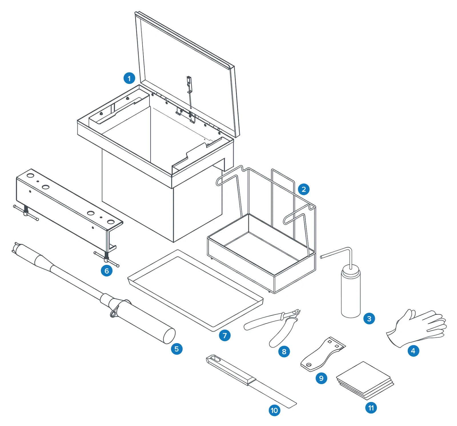

Finish Kitのコンポーネント
  1. リンスバケット: 造形品を洗浄する前に、リンスバケットに溶剤を FILL TO HERE(ここまで入れる) の印まで入れます。リンスバケットには、静電放電を防ぐアース線が含まれています。Formlabsでは、溶剤にイソプロピルアルコール(IPA)またはトリプロピレングリコールモノメチルエーテル(TPM)を使用することを推奨しています。バケットには最大37.1Lの溶剤を入れることができます。
  2. リンスバスケット: 造形品をリンスバスケットに入れ、リンスバスケットをリンスバケットに入れて攪拌し、洗浄します。
  3. リンスボトル:本製品内部や造形品内部に残る液体レジンを洗い流すもので、未使用の溶剤をご使用ください。Formlabsではは、溶剤にイソプロピルアルコール(IPA)を使用することを推奨しています。
  4. 使い捨てニトリル手袋: 液体レジン、レジンでコーティングされた表面、溶剤を取り扱う際は手袋を着用してください。レジンが皮膚に付着したら、石鹸と水で念入りに洗い流してください。
  5. バッテリー式溶剤ポンプ: リンスバケットの充填と排出に使用します。
  6. ビルドプラットフォーム用ジグ:ビルドプラットフォームを安定させ、造形品を安全に取り外せるようにします。Finish Kitの製造時期によって、1ピースまたは2ピースのジグが付属しています。詳細はジグの使用をご参照ください。
  7. 乾燥トレイ: 洗浄した造形品を乾燥トレイに置き、自然乾燥させます。
  8. フラッシュカッター: 造形品からサポート材を除去する際に使用します。プリントしたパーツからサポートを切り取る時は、パーツの表面に残るサポートの痕を最小限にするために、表面と水平にサポートを切り取るようにしてください。
  9. プラスチック製タンクスクレーパー: Form 4Lのレジンタンクの点検やクリーニングに使用します。
  10. 金属製スクレーパー:ビルドプラットフォームから造形品を取り外す時に使用します。このツールを使ってForm 4のレジンタンクを点検しないようにしてください。
  11. クリーニングクロス: プリンタの光学部品のクリーニング用の使い捨ての糸くずの出ない不織布のマイクロファイバークロス。

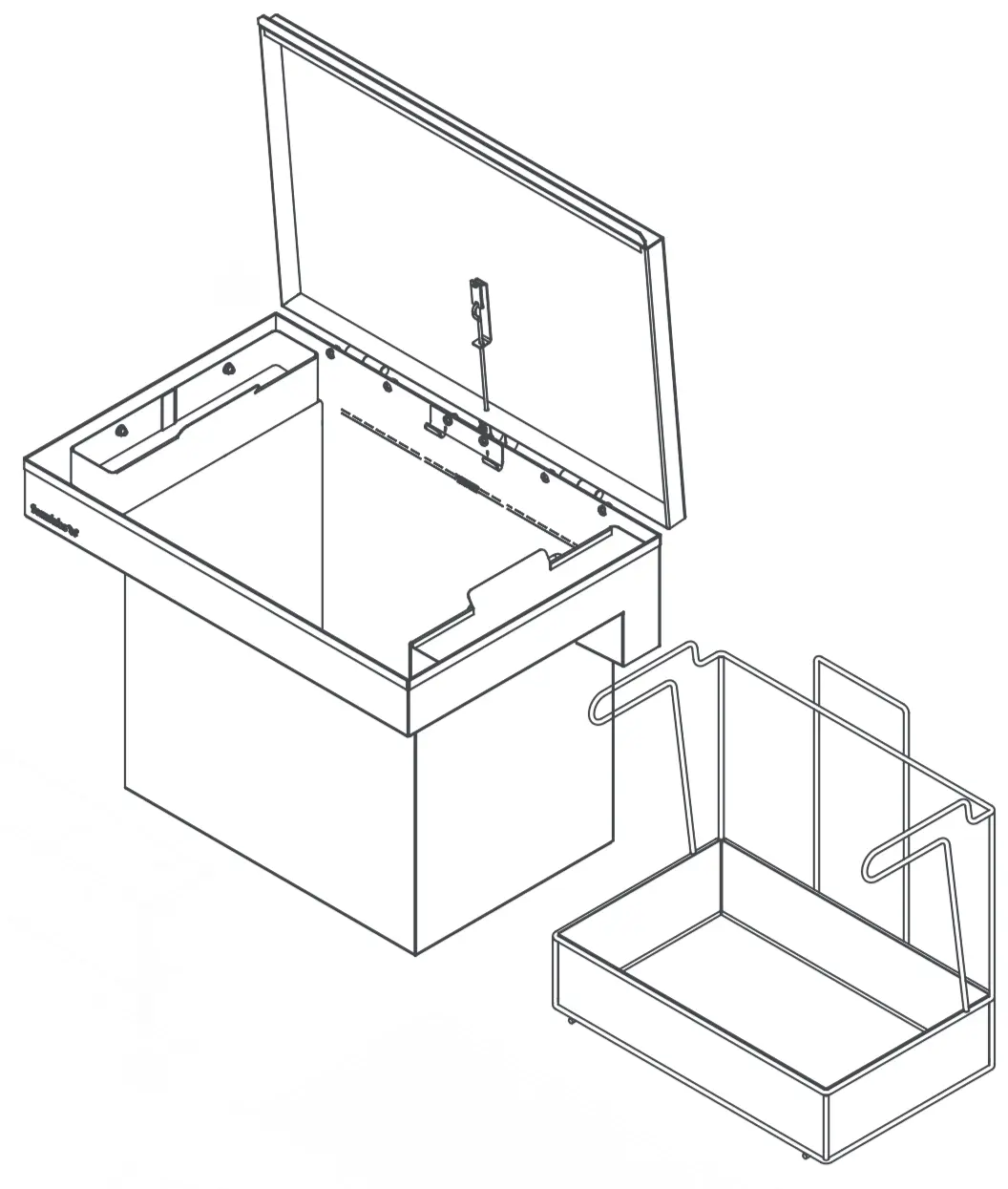

ヒュージブルリンクを取り付ける
リンスバケットの蓋の中には、フックとヒュージブルリンクが入っています。下図のようにヒュージブルリンクを取り付けます。これがあることで、万が一、リンスバケット内で溶剤の火災が発生してもリンクが燃えて蓋が閉まり、炎の燃焼に必要な空気を遮断することで消火できるようになります。
ヒューズリンクの交換が必要な場合は、使用後またはその他の損傷が原因で、McMaster-Carrから購入できます。

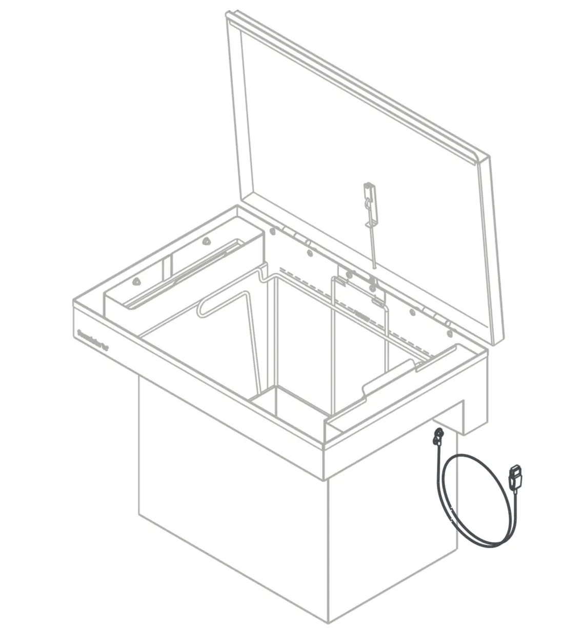

アース線を接続する
リンスバケットに付いているアース線を、接地している金属と接続します。お使いの溶剤を金属の容器に保管している場合は、接地しているリンスバケットと電気的に接続してください。

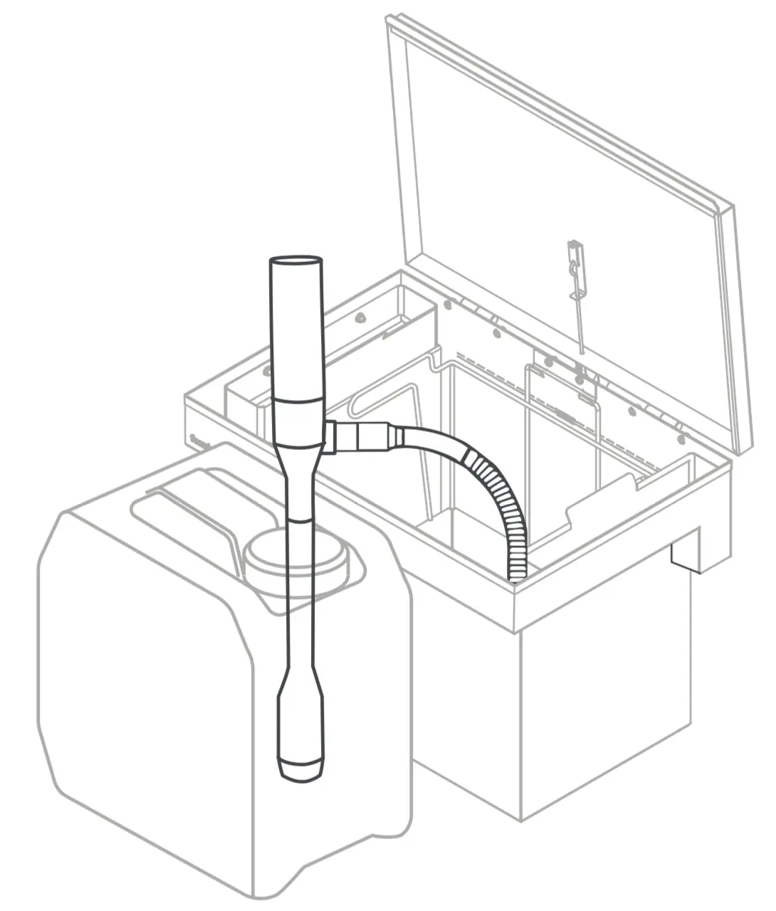

リンスバケットに溶剤を満たす方法:
  1. 溶剤の容器に吸い込み用のポンプを入れます。
  2. 可撓性のあるポンプのホースをリンスバケットにしっかり差し込みます。
  3. ポンプのスイッチを長押しし、溶剤をリンスバケットに注ぎ込みます。

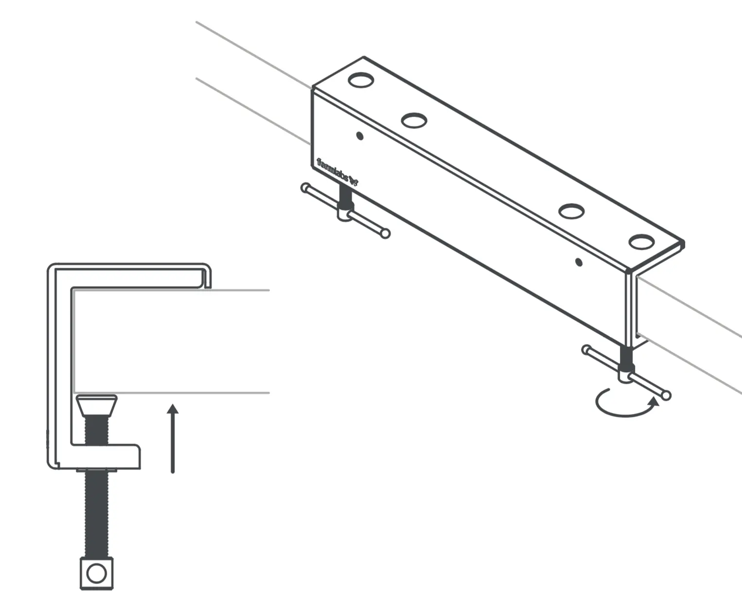

ビルドプラットフォーム用の治具を作業台の端に置き、治具のネジ式のクランプを作業台の下側で締め、治具を固定します。治具の前側にビルドプラットフォームが置ける空間が十分あることを確かめてください。
  • V1ジグ:ビルドプラットフォームジグは、ジグ前面の2つのネジ穴を使って作業面に固定することも可能です。

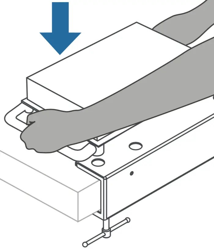

プリントするパーツが上向きになる方向で、ビルドプラットフォームの二つの脚を治具の上部に空いている二つの穴に差し込みます。
ビルドプラットフォームを方向づける
ビルドプラットフォームの長い側を治具と平行または直角に置きます。プリントするパーツの大きさや置き方によっては、プリント後に取り外しやすいように、ビルドプラットフォームを横方向に回す必要があるかもしれません。
