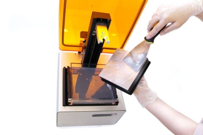

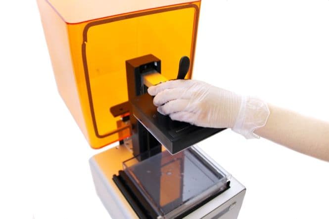

1. ビルドプラットフォームのクリーニング
手袋を着用し、Form 1+からビルドプラットフォームを取り外します。余分なレジンをタンクにこすり落とし、表面をきれいにします。次に、IPAを染み込ませたペーパータオルでビルドプラットフォームを拭きます。

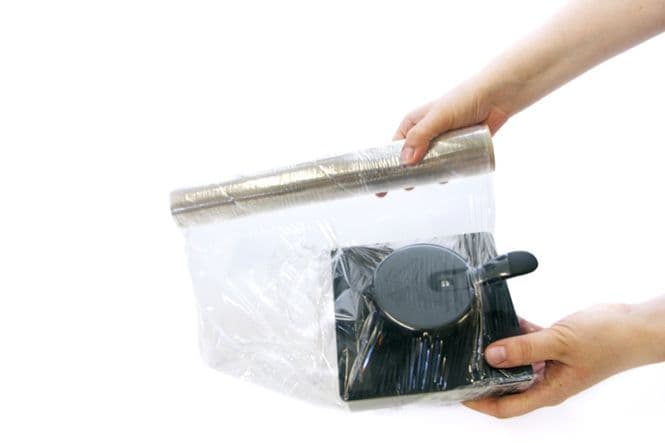

2. ビルドプラットフォームを梱包し、固定する
ビルドプラットフォームをラップで包み、残ったレジンをキャッチします。ビルドプラットフォームは冷暗所に保管してください。

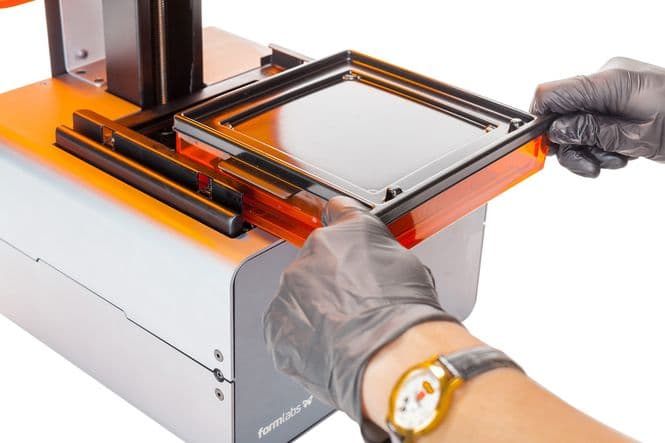

3. レジンタンクを取り外して保管する
手袋を着用し、タブを持ってレジンタンクを取り外します。カバーをかけてプリンターの外に保管します。

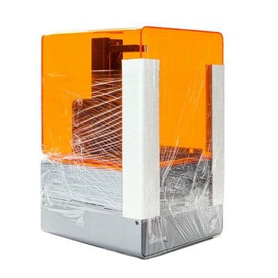

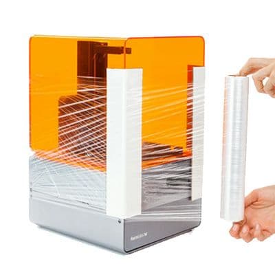

4. エッジプロテクターでカバーを固定する
プリンターには、白いエッジプロテクターが2つ付属しています。前面の両端に置き、ラップで固定します。エッジプロテクターがない場合は、段ボールに切り込みを入れて作ることも可能です。マシンの側面と上部にラップを巻きます。
ヒント:
カバーがしっかりと固定されているかどうかを確認するには、カバーを左右に押してみてください。本体のベースにしっかりと固定されていることを確認してください。

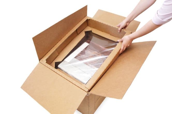

5. マシンを再梱包する
Form 1+ がお手元に届いた時に使われていたパッケージ材(箱、サスペンションインサート(x2)、段ボールの緩衝材)が必要になります。
  • プラスチックのフィルムが付いた1つ目のサスペンションインサートを、上向きに入れます。
  • インサートの上に、ラッピングされたForm 1+ を置きます。
  • プラスチックのフィルムの中央にプリンターが来るように位置を調整します。

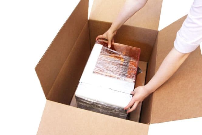

  • プラスチックのフィルムが付いた2つ目のインサートを、手前から離れる方向に向かって、プリンターに装着します。
  • 追加の段ボールのキャップ層を、平らな面を下にして入れます。
  • 箱を閉じ、上部のフラップと側面に沿ってテープで封をし、プリンターが箱の中で動かないように固定します。
