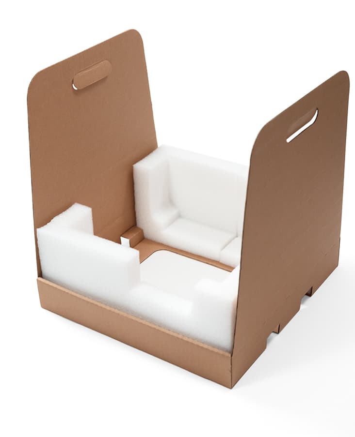

1. 梱包材の点検
プリンターの外箱の段ボールを折りたたんで保管していた場合は、まず再度組み立てて底面をテープでしっかりと留めます。箱の中に収める厚紙のリフトトレイの四隅にそれぞれ専用の小型発泡緩衝材を詰めます。

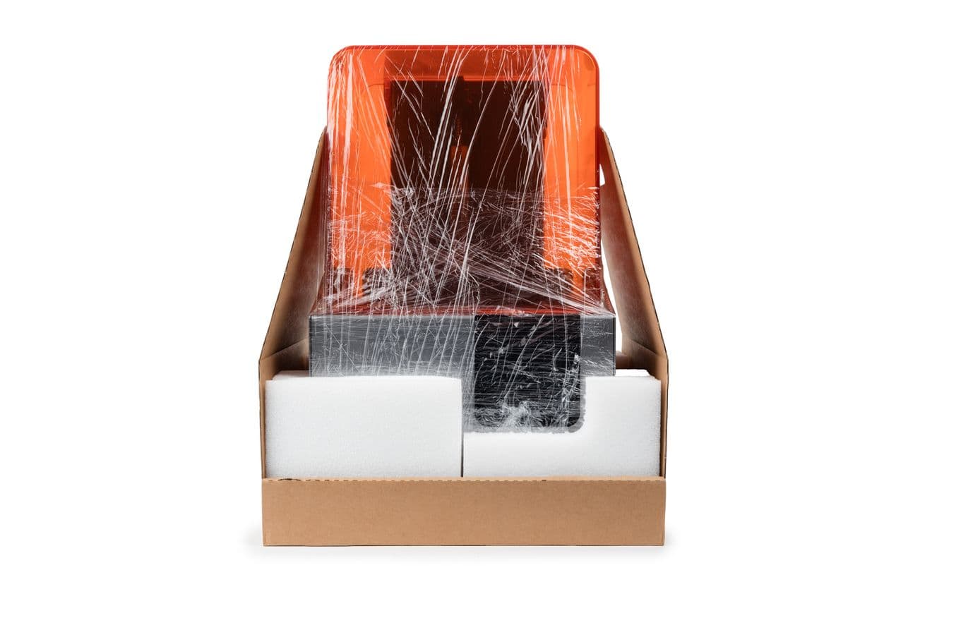

Form 2 wrapped in plastic wrap
プリンタの上部カバーと下部のシェルが輸送中にずれずに、常に本体と一体になるように、カバーとシェルの間の筋目をしっかりラッピングします。サランラップを水平・垂直方向に何重にも巻き付け、プリンター全体を覆い、カバーがしっかりと安定するようにします。
4. リフトトレイ
Form 2の梱包用リフトトレイ
Form 2をプラスチックで包み、リフトトレイに固定
包装したプリンターを垂直にリフトトレイに置きます。トレイのハンドルを掴んで、プリンターを載せたリフトトレイをゆっくり梱包用の外箱の中に沈めます。
