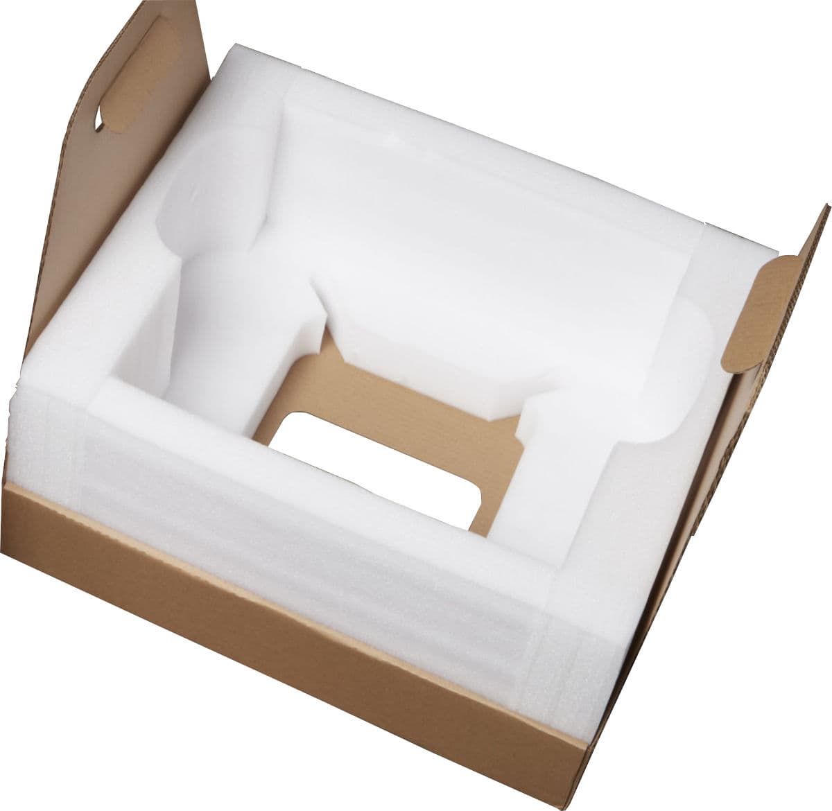

  2. 段ボールのリフトトレイに底面用の発泡材を挿入します。底面用の発泡材には中央に大きな穴が開いています。
組み立てられたリフトトレイ

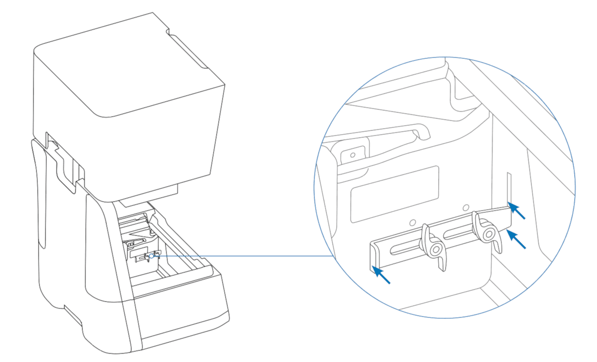

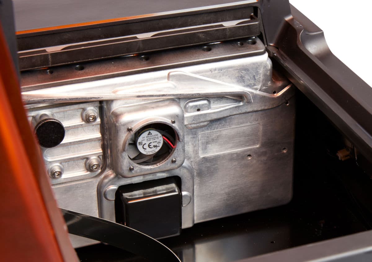

  2. プリンタのカバーを開け、LPUの筐体の左側に、輸送用ラッチの取り付けポイントがあることを確認します。LPUの筐体は、プリンタの右側にあるLPUガレージ内にあります。
輸送用ラッチの取り付けポイント
  1. ラッチの2つのスロットを、LPUの筐体の側面にある2つのネジ穴の位置に合わせます。ラッチの短い方は、プリンタ正面とは逆の、LPUの筐体の外側方向を向くようにします。
輸送用ラッチの位置を合わせる

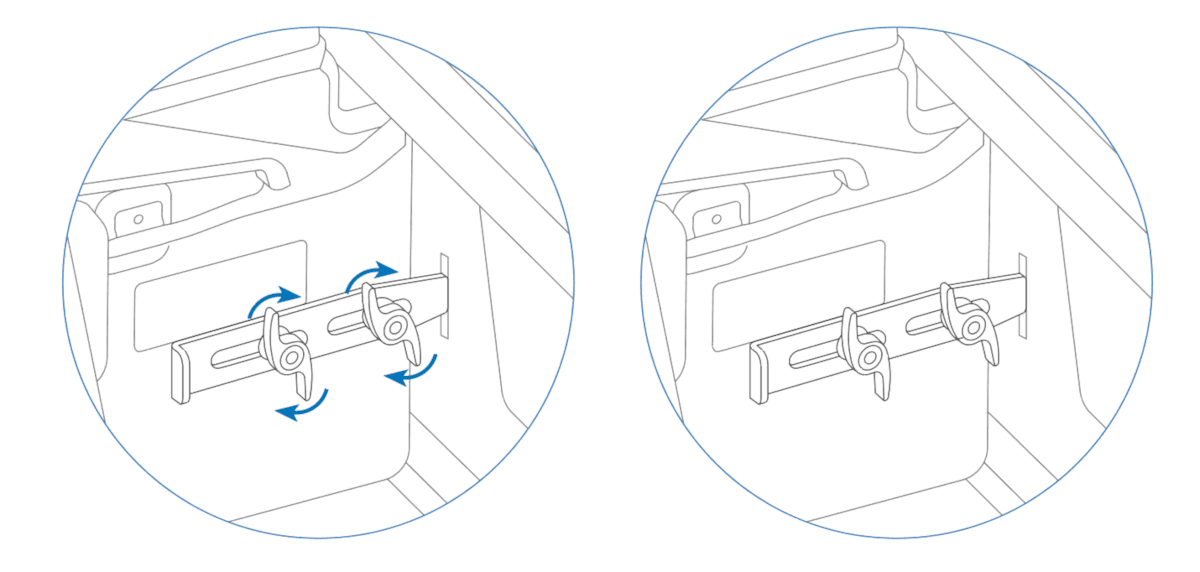

  1. 2つあるつまみネジにそれぞれワッシャを1つずつ入れます。
  2. 2本のつまみネジをそれぞれスロットに差し込み、LPUの筐体に届くように、緩めに回します。
  3. ラッチをプリンタの前方に向かってスライドさせ、プリンタのシェル内部と噛み合うようにします。必要に応じて、プリンタの裏面の空洞部分にある送りネジを手で回し、LPUの位置を調整してください。輸送用ラッチは、プリンタのシェル内部のスロットと噛み合えば、LPUの筐体に対して真横に寝かした状態になるはずです。
輸送用ラッチのネジを締める

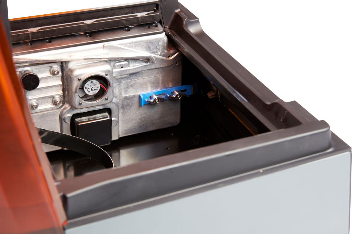

  1. 2つのつまみネジを共にしっかりと締め、ラッチを固定します。両つまみネジをしっかりと最後まで締めれば、ラッチが動かなくなります。
輸送用ラッチを取り付ける

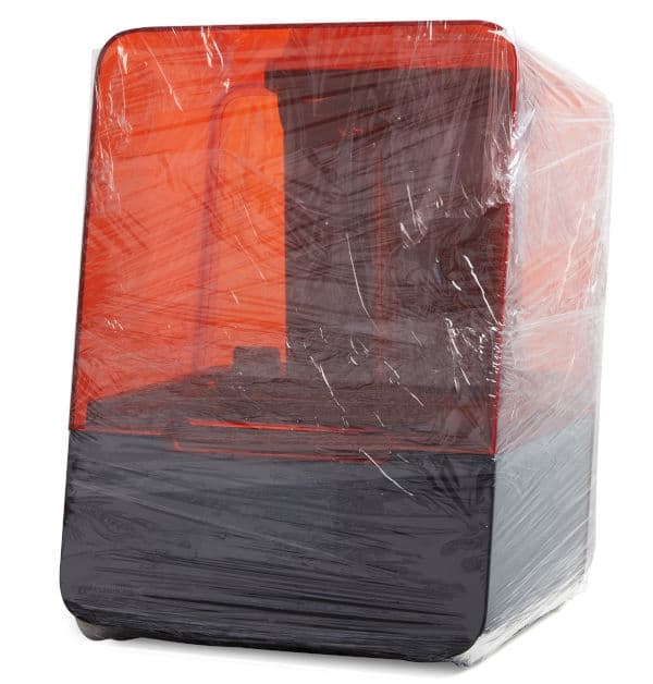

プリンタの上部カバーと下部のシェルが輸送中にずれずに、常に本体と一体になるように、カバーとシェルの間の筋目をしっかりラッピングします。カバーとシェルが完全にプリンタ本体と固定するようにラップを縦方向と横方向に何重にも巻き付けます。

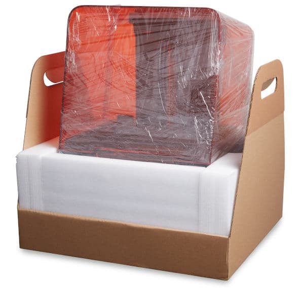

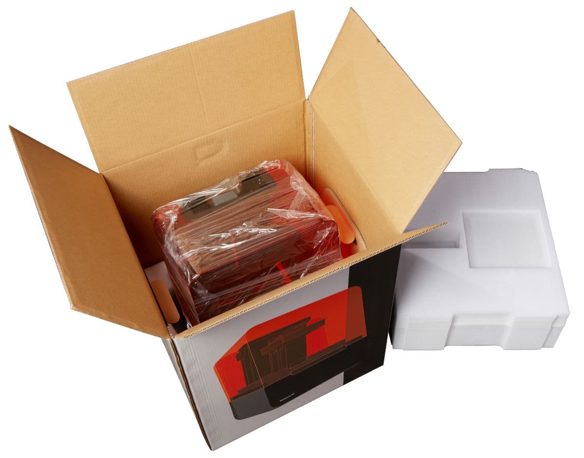

  1. 包装したプリンタを垂直にリフトトレイに置きます。
リフトトレイに入れたForm 3/Form 3B
  1. トレイのハンドルを掴んで、プリンタを載せたリフトトレイをゆっくり梱包用の外箱の中に沈めます。
梱包したForm 3/Form 3Bを箱に入れる

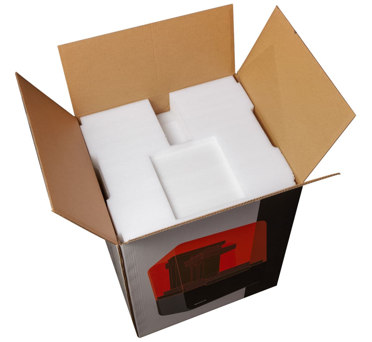

  1. 梱包箱の中に収まったプリンタの上に発泡緩衝材を置きます。その際、発泡緩衝材に空いている小さめの空洞部分が上を向くように置いてください。発泡材は、プリンタのカバー上部をぴったり覆う形状になっています。
上部保護用の発泡材を取り付ける
  1. プリンタと発泡緩衝材がすべてきちんと梱包箱の中に収まっていることを確認したら、箱を閉じます。
  2. 梱包箱の左右両端の隙間を荷造り用の粘着テープでふさぎます。
