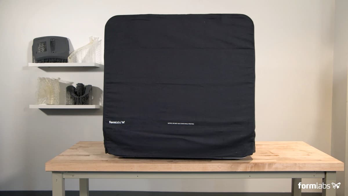

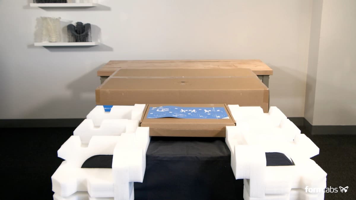

Form 3L/Form 3BLの梱包材は、開梱後に処分せずに保管しておき、プリンタを別の場所に運ぶ必要が生じた時に再利用できるように設計されています。プリンターの梱包キット一式は以下の通りです。
  • 外箱(段ボール)x 1
  • キャリアトレイ(段ボール)x 1
  • キャリアトレイインサート(発泡スチロール)x 1
  • リフティングストラップ(段ボール)x 2
  • 上部インサート(発泡スチロール)x 2
  • Xステージブレース(段ボール)x 1
  • マイクロファイバー製プリンタースリーブ x 1

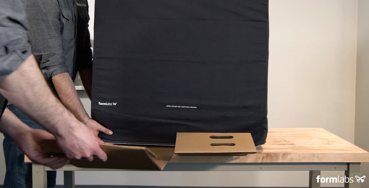

  • プリンターの片側を持ち上げ、下にキャリングスリングを滑り込ませます。プリンタの反対側も同様に上向きに傾け、その下にもう一本の持ち上げ用ストラップを滑り込ませます。

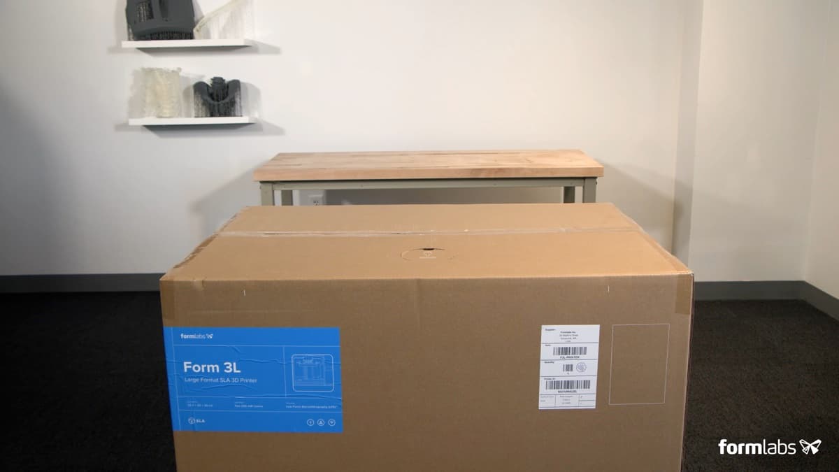

  • 外箱を上からプリンタに被せます。
  • 梱包箱の左右両端の隙間を荷造り用の粘着テープで塞ぎます。
