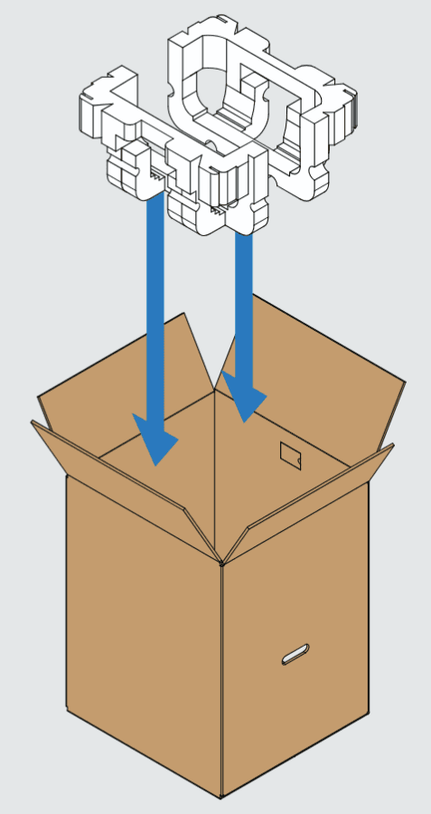

  1. プリンターの箱を畳んだ状態で保管されている場合、再度広げ、箱の底部をしっかりとテープで留めます。輸送中にプリンターが破損しないよう、梱包用の強化テープを使用するか、箱の継ぎ目を全てテープで塞ぎます。
  2. 箱に底部を保護する発泡材を装着します。
Form 4の箱に底部の発泡緩衝材を入れる

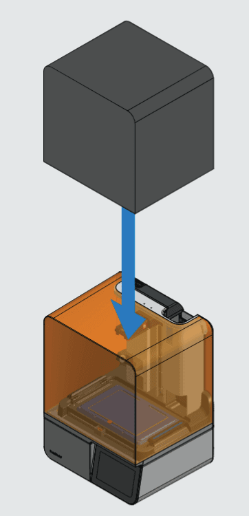

マイクロファイバー製の出荷用カバーをプリンターにかぶせます。出荷用カバーがプリンターの面に対して平らにかぶさっていることを確認します。
Form 4にマイクロファイバー製のカバーをかける
