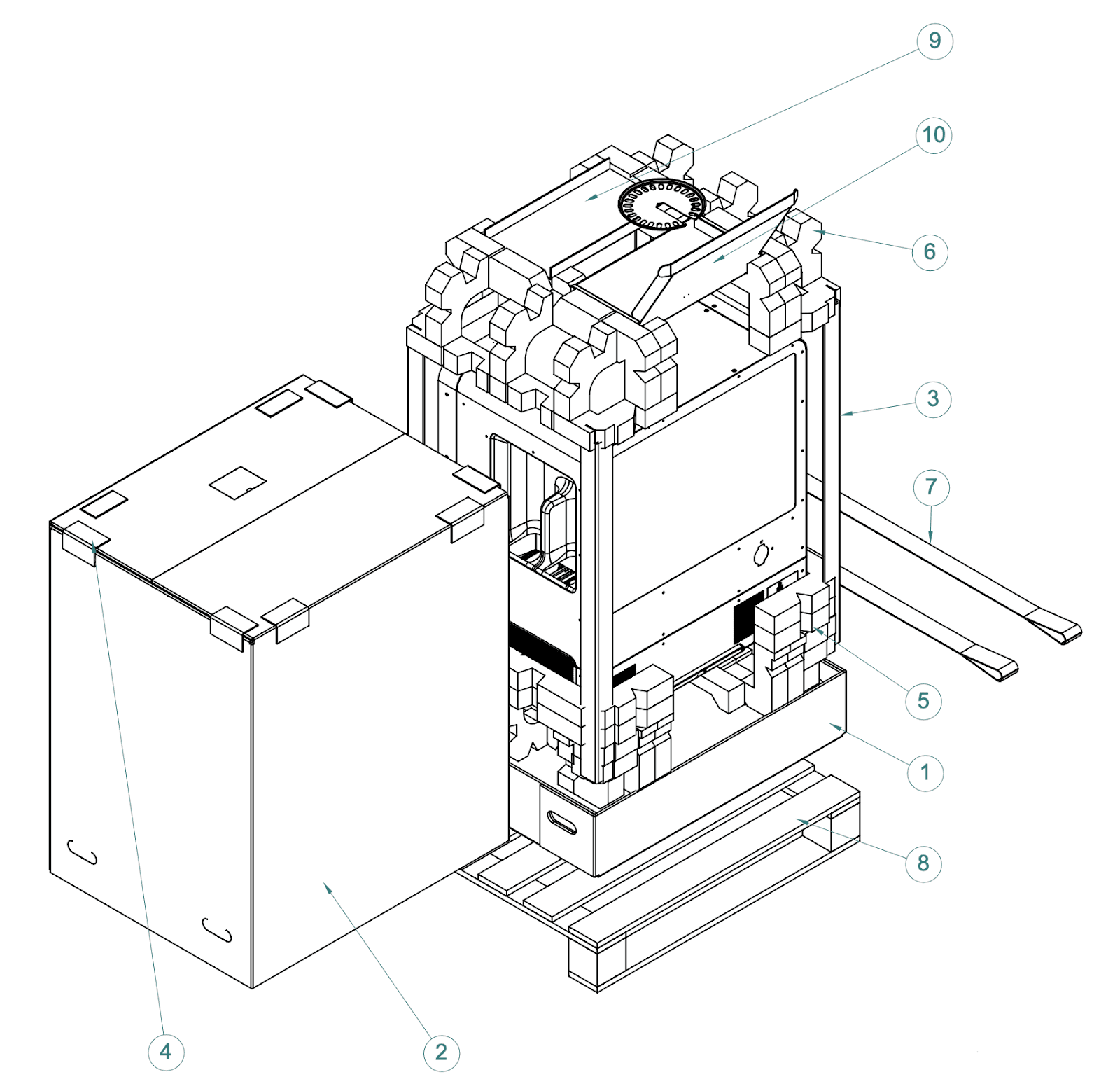

梱包材
プリンターの梱包材は、機器の輸送時に再利用できるよう設計されています。プリンターの梱包に必要な資材一式は以下の通りです。
  1. 下部ボックス、段ボール(1個)
  2. 外箱、段ボール(1個)
  3. 内部エッジサポート、段ボール(4個)
  4. 外部エッジプロテクター、段ボール(8個)
  5. 下部フォームインサート、フォーム(2個)
  6. 上部フォームインサート、フォーム(2個)
  7. リフティングストラップ(2本)
  8. パレット、木製(1個)
  9. 上部トレイ、段ボール(1個)
  10. アクセサリーボックス、段ボール(1個)
Form 4Lパッケージングコンポーネント

  2. 下側の緩衝材(フォームインサート)2個を下段ボックスに入れます。
プリンタを梱包する
  1. プリンターの片側を上に傾け、引き上げ用ストラップをプリンターの前面から底面を通って背面に渡します。プリンタの反対側も同様に上向きに傾け、その下にもう一本の持ち上げ用ストラップを滑り込ませます。
  2. 引き上げ用ストラップに付いているハンドルを使ってプリンターを持ち上げ、フォームインサートの上に乗せます。
注:
持ち上げ時の危険性: Form 4Lは重量物です。持ち上げる時は、怪我をせず、機械も壊さないように、必ず二人掛かりで持ち上げるようにしてください。
  1. 下段ボックスの各コーナーに、内部エッジサポートを垂直に1つずつ配置します。
  2. プリンター上部の両角にフォームインサートを2つ配置します。
  3. 上段トレーと付属品ボックスをフォームインサートの切り込みにセットします。
  4. 外箱を上からプリンタに被せます。
  5. 梱包箱の左右両端の隙間を荷造り用の粘着テープで塞ぎます。
  6. 輸送業者が箱をパレットに固定できるよう、外箱の上部に外箱用エッジプロテクターを各角2個ずつ、合計8個取り付けます。
