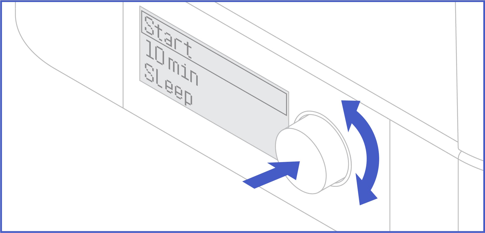

Form Washの制御部
Form Washには、操作用のノブが付いています。ノブを反時計回りまたは時計回りの方向に回すと、メニューに含まれている項目が次々とディスプレイに映し出されます。選択したい項目が表示されたところでノブを押すと、その項目が選択されます。

  • Time(時間):洗浄時間を分単位で調整します。このオプションがディスプレイに映し出された時にノブを押すと、この項目が選択されます。その後でノブを回すと、表示されている設定時間が変わります。

  • Time(時間):洗浄時間を分単位で調整します。ノブを押すとこのオプションが選択され、調節が可能になります。その後、ノブを回して時間設定を変更します。Default(デフォルト)(10分)、Quick(クイック)(1分)、Short(ショート)(5分)、Long(ロング)(20分)のプリセットから選択するか、Custom(カスタム)洗浄時間を設定します。

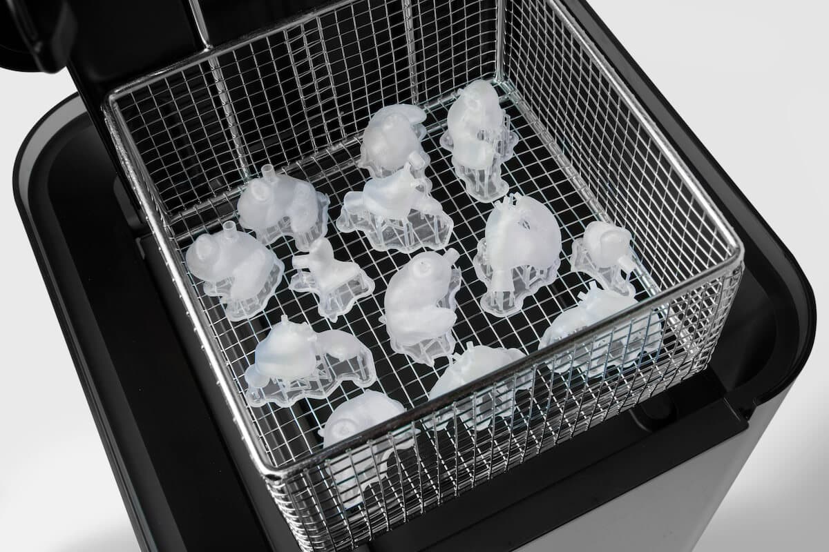

パーツを挿入する
造形品をビルドプラットフォーム上で直接洗浄する場合は、ビルドプラットフォームの上部リップをForm Washプラットフォームマウントのアームに合わせて完全に挿入します。
プリントしたパーツを直接ビルドプラットフォームに付けたまま洗浄する場合、ビルドプラットフォームをForm Washの中に入れる前に、パーツやビルドプラットフォームに付いている余分なレジンをそぎ落とし、取り除いた液状のレジンをレジンタンクに戻します。
または、ビルドプラットフォームからパーツを取り外し(ステップ6を参照)、バスケットに入れます。
備考:
洗浄バケットの中に入れたパーツをバスケットに収めずに自由に動ける状態にしたままで洗浄しないでください。自由にしておくと、プリントしたパーツが傷ついたり、大きな音を立てたり、溶剤の撹拌の邪魔になったり、Form Wash内の部品が傷んだりする恐れがあります。

  2. ノブを回し、ディスプレイに表示されるメニューを移動し洗浄時間を調節します。
Form Wash(第1世代)Form Wash(第2世代)
ノブを回してディスプレイメニューを操作し、Time(時間)を設定します。ノブを押して希望の時間を選択または確定します。 以下の事前設定も使用できます。
