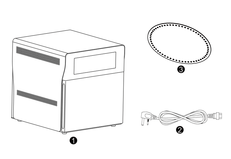

外箱を開け、上部の発泡スチロールを取り出します。上部の発泡スチロールの下には、Fast Cureの付属品の箱があります。付属品の箱の下にFast Cureの内箱があります。内箱を開けて、本体を取り出します。
付属品ボックスから電源コードを取り出し、片方をFast Cureに差し込みます。Fast Cureを電源に接続します。Formlabsの読み込み画面が表示されます。
  • Fast Cure 本体
  • Fast Cure 電源コード
  • ターンテーブルトレイ x 2

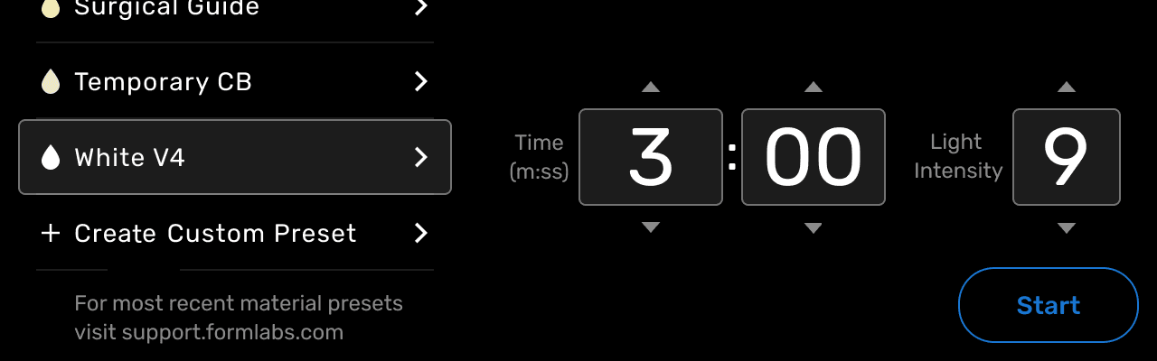

ドアを閉じます。ホーム画面で、プリセットされた二次硬化プロファイルのリストを下にスクロールし、使用したいものをタップします。Start(開始)をタップします。

カスタム二次硬化プロファイルの作成
  1. ホーム画面で、プリセットされた二次硬化プロファイルのリストを下にスクロールし、Create Custom Preset(カスタムプリセット作成)をタップします。カスタムプリセットは9つまで保存可能です。

  1. 二次硬化の時間、LEDの強さ、二次硬化の途中で造形品を反転させるかどうかなどを選択します。
