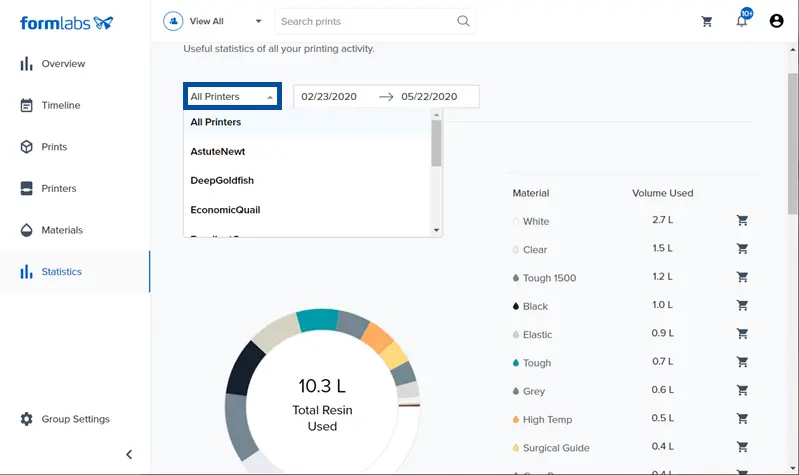

プリンタでの材料の使用状況を確認する
登録が完了すると、プリンタで使用した材料の量がDashboardに表示されます。Statistics(統計)をクリックすると、すべてのプリンタまたは特定のプリンタで、選択した期間にどれだけの材料が使用されたかの内訳が表示されます。
  1. Formlabsアカウントにログインします。
  2. Statistics(統計)をクリックします。すべてのプリンタで使用した材料の量の詳細が表示されます。
  3. Click All Printers to select a specific printer and view that single printer’s material usage.
  4. Date(日時)フィールドをクリックして、時間範囲を選択・変更します。

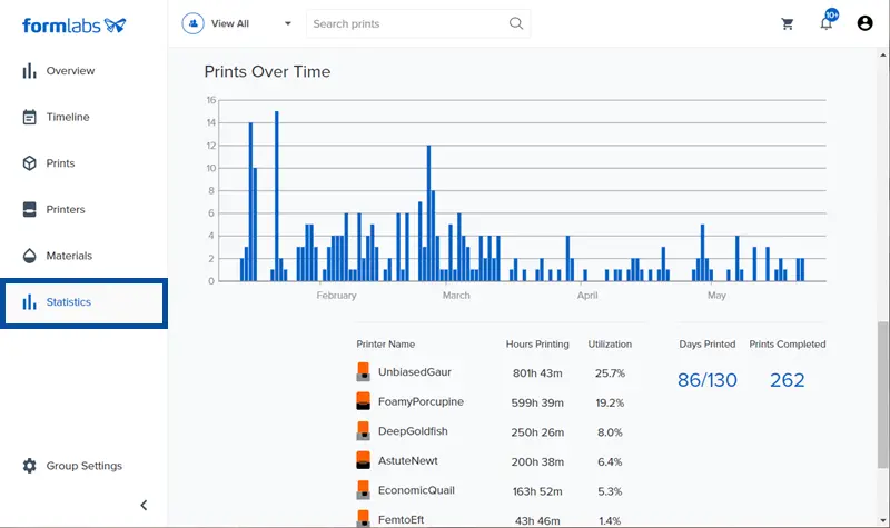

指定期間内のプリンタのアクティビティを確認する
登録済みのすべてのプリンタまたは特定のプリンタのアクティビティを、期間を選択して確認できます。
  2. Statistics(統計)をクリックします。すべてのプリンタのアクティビティの内訳が表示されます。
  3. All Printers(すべてのプリンタ)をクリックして特定のプリンタを選択し、そのプリンタのアクティビティを表示します。
