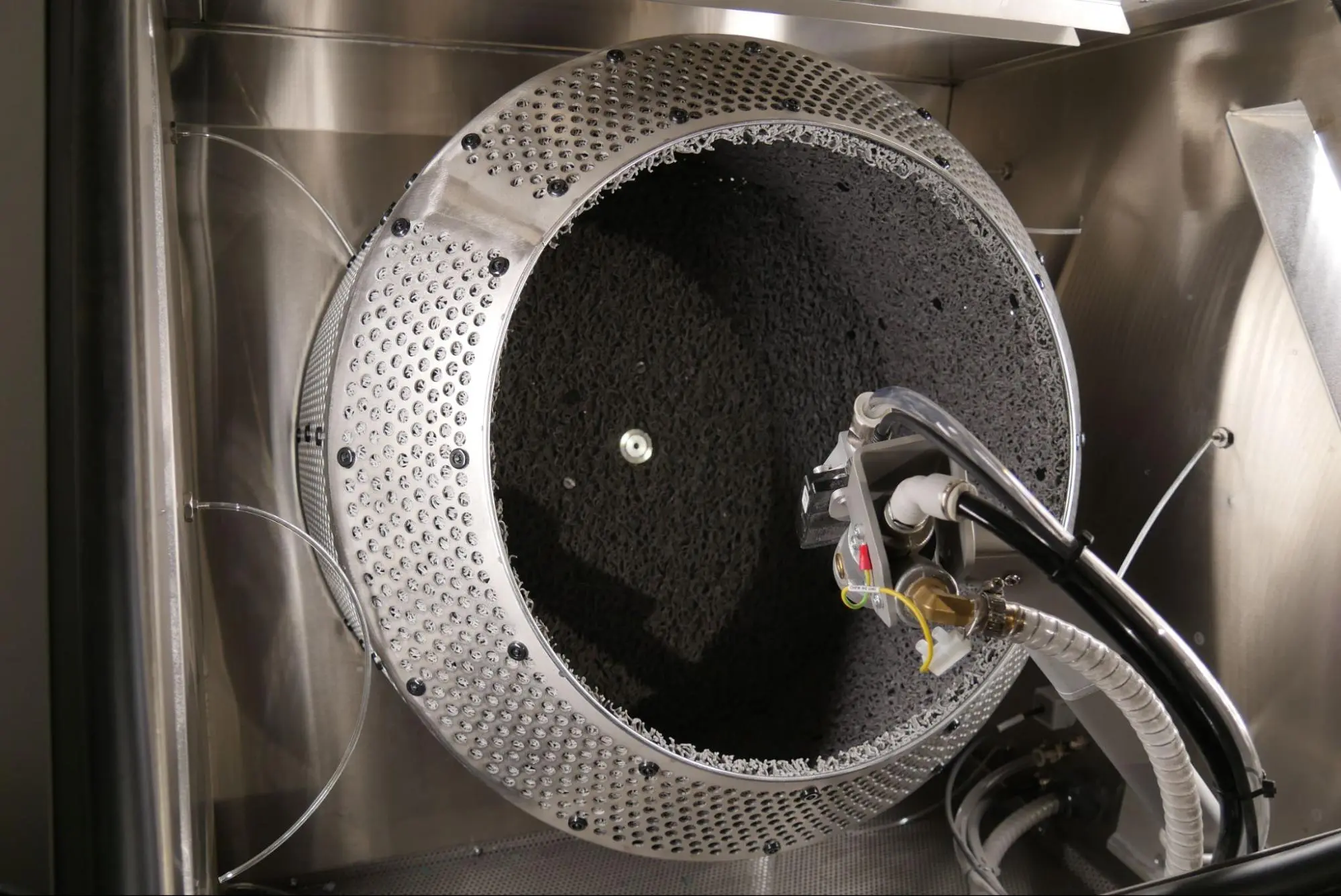

Fuse Blastには、Fuse 1世代のビルドボリューム1~2個分を収納できるタンブラーバスケットが付属しています。タンブラーバスケットは回転して造形品を撹拌し、自動メディアブラスト中に均一に研磨できるようにします。Fuse Blastのオプション品であるLarge Tumbler Basket(大容量バスケット)を使えば、造形品のサイズにもよりますが、Fuse Blast単体でブラスト処理できる造形品の数を最大50%増やすことができます。
Fuse Blast Large Tumbler Basketの直径は554mm、深さは331mm、開口部の直径は400mmです。Fuse Blast Small Tumbler Basketのサイズは、直径454mm、深さ256mm、開口部直径350mmです。

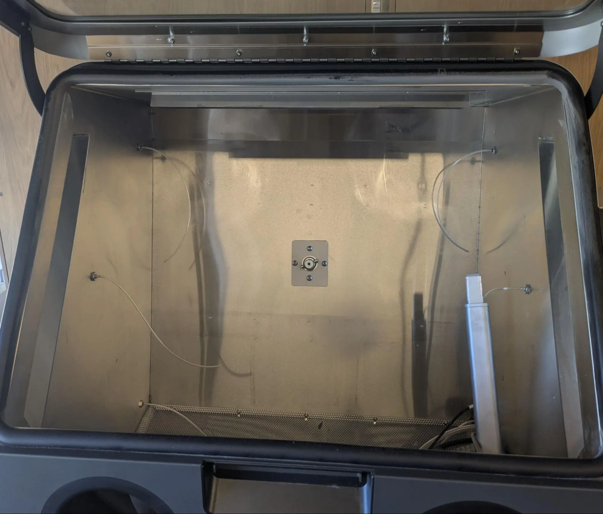

Fuse Blastのタンブラーバスケットを交換するには:
  1. ブラストチャンバーのドアを開けます。
  2. ブラストガンをマウントから引き抜き、Fuse Blastの作業スペース内に慎重に置きます。
  3. ブラストアームを右に傾け、タンブラーバスケットから離します。
  4. タンブラーバスケットを両手で持ち、シャフトから手前に引きます。

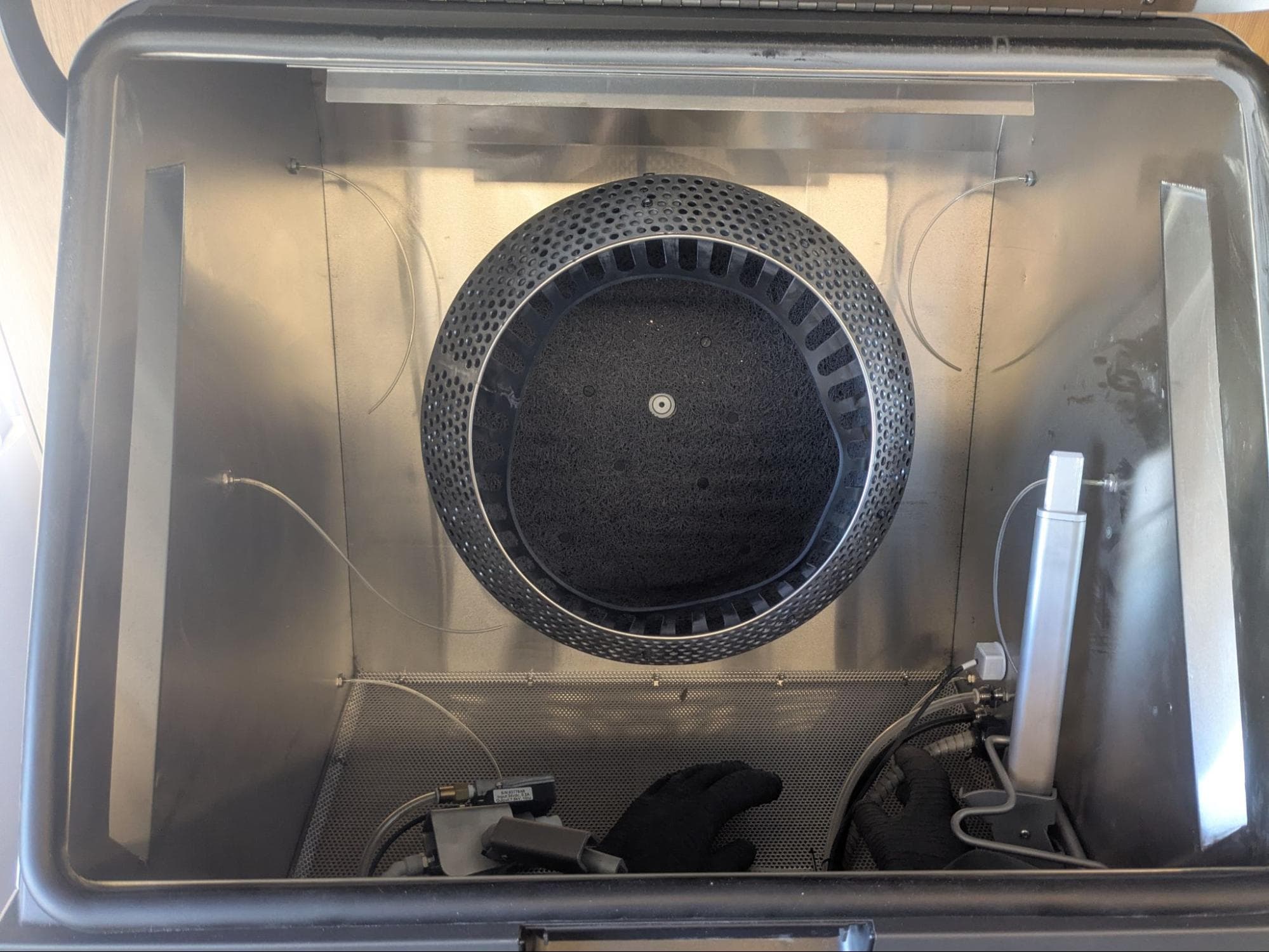

  5. Large Tumbler Basketを梱包から取り出します。両手で慎重にスライドさせ、タンブラーバスケットのシャフトに取り付けます。シャフトにはキーが付いており、バスケットは正しい向きでのみシャフトに完全に収まります。

Large Tumbler Basketを使用する場合は、以下のベストプラクティスに従ってください。
  • 可能であれば、サイズや形状が似ている造形品を一緒にタンブリングしてください。
  • 長く細いパーツはタンブラーバスケットに入れないでください。パーツがうまく回転せず、効果的にクリーニングできないだけでなく、破損する可能性があります。
  • バスケットに6.5kg以上の造形品を入れないでください。また、1つの造形品の重量が1kgを超えないようにしてください。過負荷はバスケットの停止の原因となります。過負荷を繰り返すと、Fuse Blastが故障する可能性があります。
  • ラージタンブラーバスケットは、Fuse Blastの内壁に配置されているエアホイップと干渉します。これは想定内のことであり、マシンの機能に支障をきたすことはありません。ブラストチャンバーの壁が通常よりも汚れている場合は、ブラストガンのリンス機能を使って清掃してください。
  • ブラストガンを使用しない時は下向きにして、バスケット内に残っている造形品に余分なブラストメディアが落ちないようにします。
  • ブラストアームが可動範囲の端にある場合、Large Tumbler Basketがブラストアーム、ブラストガン、イオナイザーと干渉する可能性があります。ブラストアームを動かす際、使用中にラージタンブラーバスケットに擦れないように注意してください。

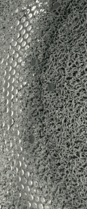

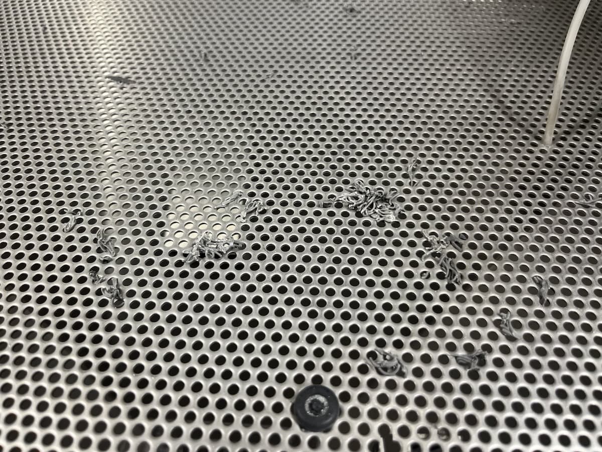

Large Tumbler Basketには、標準のバスケットと同様に、造形品を保護し、パウダーの除去を助けるライナーが付いています。このライナーは、時間の経過とともに摩耗し、効果が低下することがあります。ライナーの寿命は、メディアの種類、ブラスト圧、造形品の形状によって異なります。
ライナーの摩耗が見られる大型タンブラーバスケット - 写真
ライナーが摩耗してタンブラーバスケットの金属フレームが見えるようになったり、ライナーの素材が作業面に落ちている場合は、ライナーを交換してください。Fuse Blast Large Tumbler Basket用の交換用ライナーは、Formlabsストアでご購入いただけます。
ライナーの摩耗が見られるラージタンブラーバスケットの図
