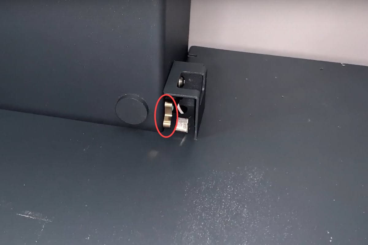

  3. リミットスイッチに損傷がないか点検します。リミットスイッチはユニット底面のプラットフォームマウントの右側にあります。溶剤やレジンで汚れている場合は、湿らせたペーパータオルで拭いてください。損傷があれば写真を撮ってください。
Form Wash Lのリミットスイッチ
  1. 手袋をしたまま、リミットスイッチを手で押し続けます。リミットスイッチが正常に作動すると、Form Wash Lがビープ音を鳴らします。
