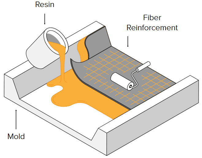

ウェットレイアップ
繊維をカットして金型に敷き、ブラシ、ローラー、スプレーガンでレジンを塗布します。

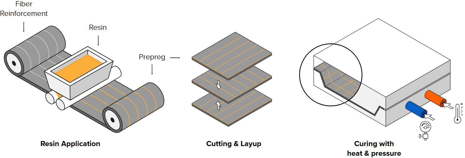

プリプレグ
プリプレグ
レジンは事前に繊維に注入され、硬化を抑制するために冷蔵保存されます。次に、プリプレグを金型に合わせて成形し、オートクレーブで熱と圧力を加えて硬化させます。このプロセスはレジンの量を正確に制御できますが、複合部品を作成する最も高価な技術です。

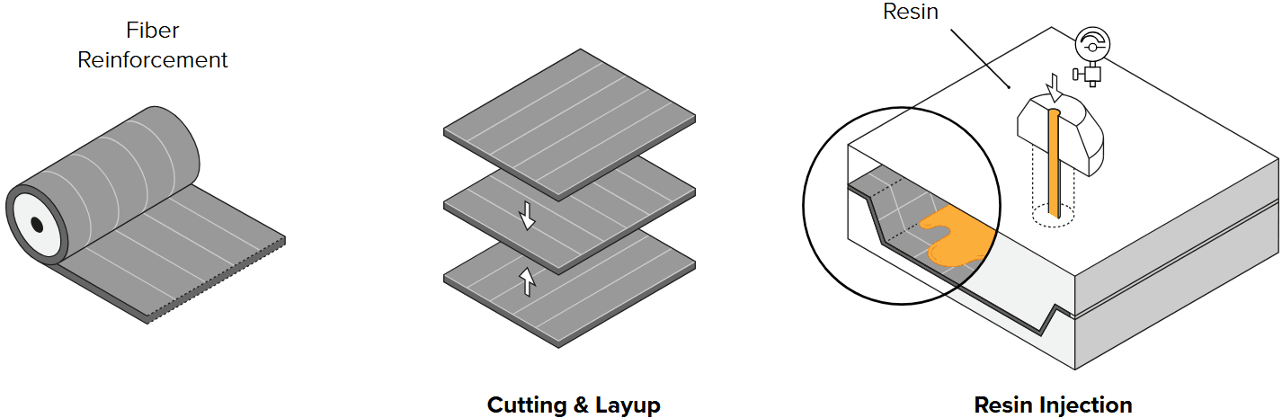

レジントランスファーモールディング(RTM)
レジン転写成形
乾燥した繊維を2部構成の金型に挿入します。その後金型をクランプで閉じ、高圧をかけて樹脂をキャビティ内に押し当てます。工程が自動化されていることが一般的で、大量生産に使用されます。

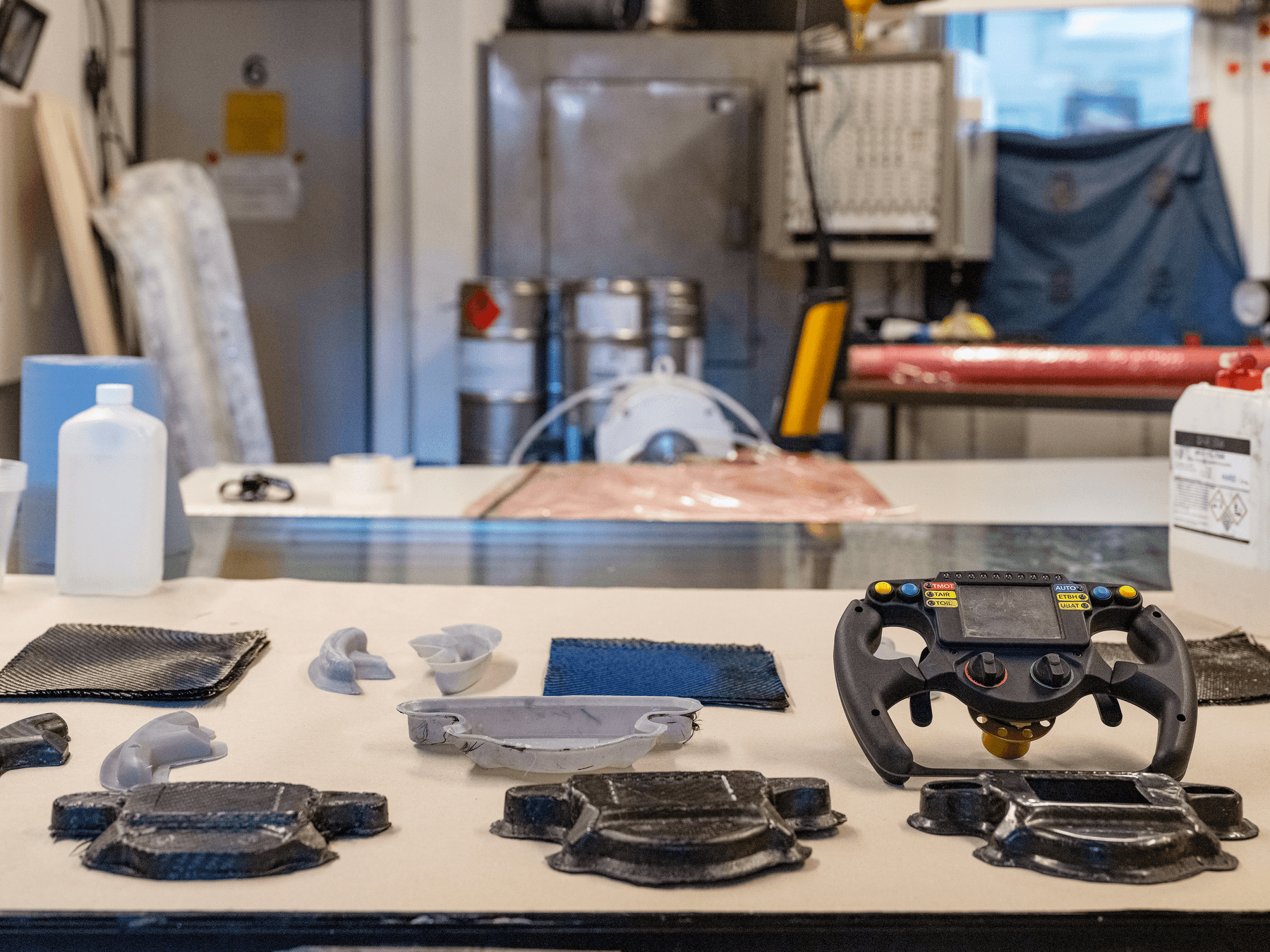

FRP製造用の金型のほとんどは、ワックス、発泡体、木材、プラスチック、金属をCNC加工または手作業で製作されています。手作業とCNCのどちらのワークフローも熟練工を必要とし、設計の反復や金型の調整に柔軟性がありません。3Dプリントは、低コストで金型やパターンを迅速に製作するソリューションを提供します。金属工具を社内でプリントしたプラスチック部品に置き換えることで、生産時間の短縮と設計の自由度の向上を実現。
Formlabs推奨材料
3Dプリント技術は、積層成形型に不可欠な非常に滑らかな表面品質のパーツを製作します。高精度で複雑な形状も実現できます。Formlabsのレジンとパウダーは、機械的・熱的特性に優れ、金型やパターンの製造に最適なエンジニアリング材料です。

ウェットレイアップのガイドライン:
  • レジンメーカーの指示に厳密に従い、使用前に安全シートをお読みください。
  • 気泡を含まないようにするには、撹拌・混合後、2分間待ってレジン内の気泡を落ち着かせます。レジンの最初の層をハケでブラッシングし、もう一度繰り返す。(小さな気泡が残った場合でも、後処理で研磨して塞ぐことができます)
  • 真空バッグで48時間硬化させます。
  • すべてのエッジをサンディングして仕上げます。

プリプレグのガイドライン:
  • 成形のたびに表面を新しくするために、Kaptonテープで金型を覆います。
  • オートクレーブの使用時は、メーカーの指示に厳密に従い、安全シートをよく読んでから使用してください。
  • オートクレーブで硬化させる前に、型を真空袋に入れます。
  • High Temp Resinでプリントした金型は、38°Cで10時間かけてゆっくり硬化させるか、126°Cで1時間かけて急速硬化させるか、どちらの方法でも損傷することなく硬化させることができます。
  • エッジをトリミングして仕上げます。
プリプレグプロセスの詳細については、ホワイトペーパー3Dプリント金型によるカーボンファイバーパーツの製造をご参照ください。

繊維強化プラスチックを使った製造は、エキサイティングである一方、複雑で多くの作業を必要とするプロセスです。3Dプリント製の金型やパターンを使用することで、ワークフローの複雑さを軽減し、柔軟性や設計の機会を拡大し、コストやリードタイムを削減することができます。特に以下の用途に推奨:
  • 複雑な形状や高精度が求められる部品の小ロット生産
  • 従来のCNC加工よりも高速な複合部品製作用の低コスト金型製作。
  • 設計の迅速な反復とパーツのカスタマイズ。
