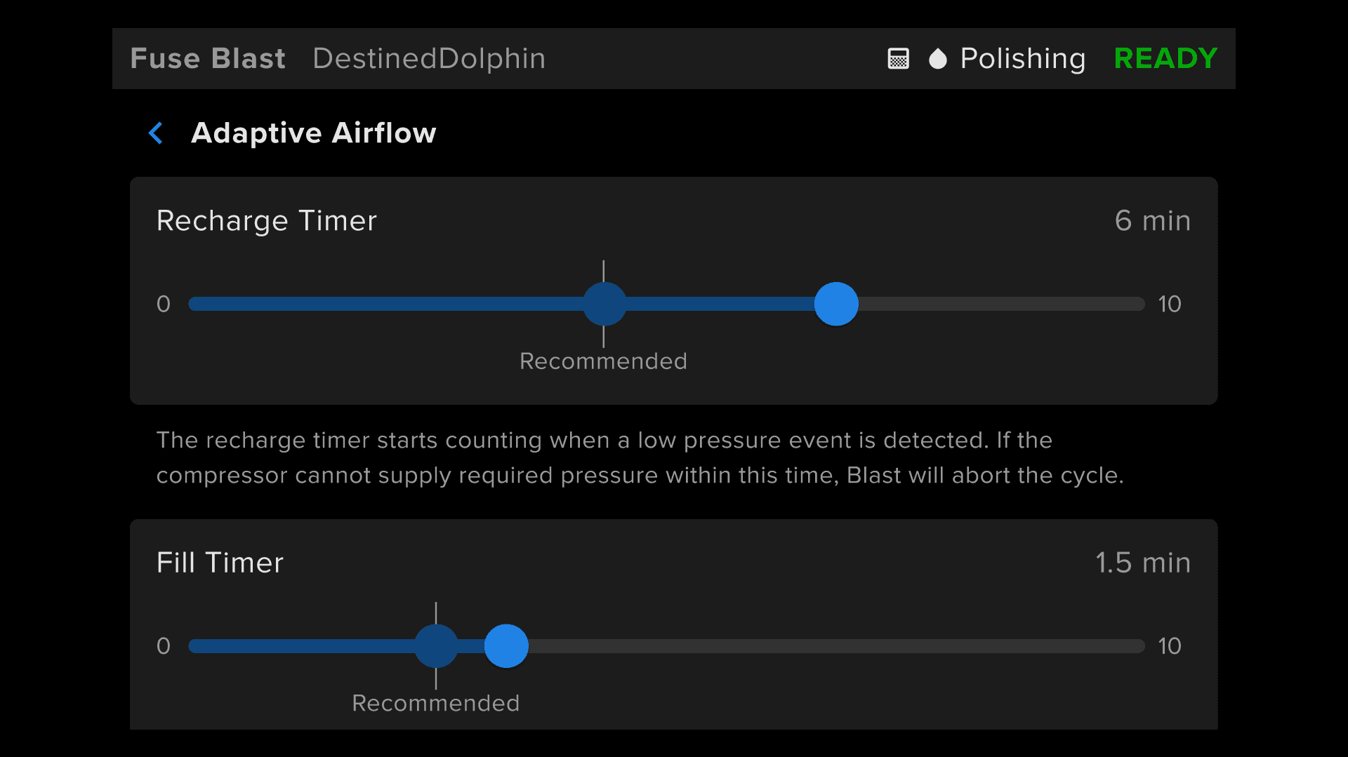

ファームウェアのアップデートとエアフローの自動調整設定
ファームウェアのバージョンが1.0.2以上の場合、Fuse BlastはAdaptive Airflow(エアフロー自動調整)機能を使って空気供給の中断を自動的に管理します。Adaptive Airflowは、吸入側の空気供給圧力を監視し、洗浄サイクルを一時停止することで手順を中断することなくエアーコンプレッサーを充電できるようにするものです。Adaptive Airflowにアクセスするには、ファームウェアをバージョン1.0.2にアップデートしてください。
ほとんどの造形品のブラスト処理にはデフォルト設定で十分ですが、ユーザーはニーズに合わせて最適なAdaptive Airflow設定を構成できます。
アダプティブエアフローの設定を変更する場合は、以下の手順に従ってください。
  1. ファームウェアをバージョン1.0.2以降にアップデートしてください。
  2. Fuse BlastのHome(ホーム)画面左下の歯車アイコンをタップします。Settings(設定)メニューが開きます。
  3. Maintenance(メンテナンス) > Adaptive Airflow(エアフローの自動調整)の順にタップします。Adaptive Airflow(エアフローの自動調整)画面が表示されます。
  4. 希望の充電時間を選択します。
    1. リチャージタイマー: Fuse Blastがサイクルを継続するために必要な圧力に達するまで、圧縮空気の供給を待つ時間を設定します。スライダーを左右にドラッグし、供給が中断された場合にエアーコンプレッサーの再チャージを完了して復旧するまでにかかる時間の長さを設定します。タイマーが切れる前に圧縮空気の供給が必要な圧力に達しない場合、Fuse Blastはブラスト処理サイクルを停止し、エラー 7.6を表示します。
    2. 充填タイマー: これは、圧縮空気の供給が必要な圧力に達した後、Fuse Blastが継続するまでの待機時間を設定します。サイクル再開後すぐに供給圧力が低下するなどの問題を避けるため、圧縮空気のタンクが十分に充填される時間を確保します。スライダーを左右にドラッグし、コンプレッサーがブラスト処理サイクルに必要な圧力に達した後の充填時間を設定します。
Fuse Blast Adaptive AirflowのUI
