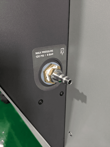

  • Fuse  Blastの最大供給圧力は120psi(8.3 bar)です。120psi(8.3 bar)以上の圧縮空気を供給する供給源の場合は、Fuse Blastに接続する前に設定圧力を下げる必要があります。

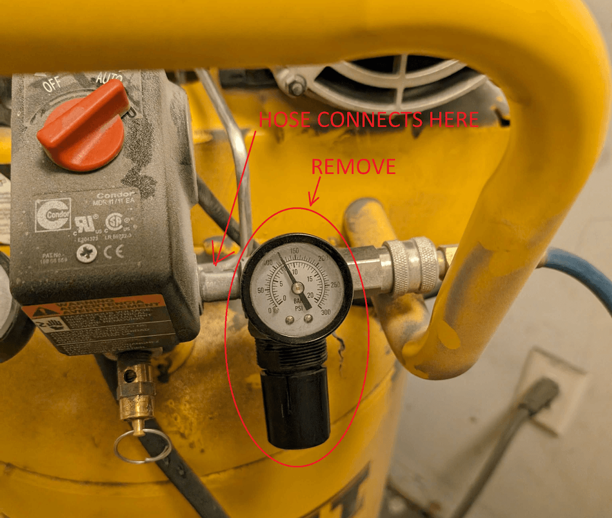

供給圧力が120 psi以下
コンプレッサーの供給圧力遮断スイッチが120 psi以下で作動する場合、タンク出力とFuse Blastの間に追加のレギュレーターは必要ありません。Formlabsでは、十分なエアフローを確保するため、100 psi @ 60 SCFMの圧力レギュレーターを使用し、レギュレーターを90 psiに設定することを推奨しています。詳細については、サポート記事Fuse Blastのエア供給圧力の低下を診断するを参照してください。

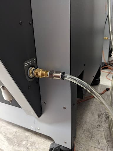

Formlabsでは、1/4インチの産業用クイックディスコネクトチャック付きの内径⅜インチのホースを使用して、タンク圧力スイッチの出力側を直接Fuse Blastに接続することを推奨しています。
北米で入手可能な推奨エアホースとカップリングは以下のとおりです。

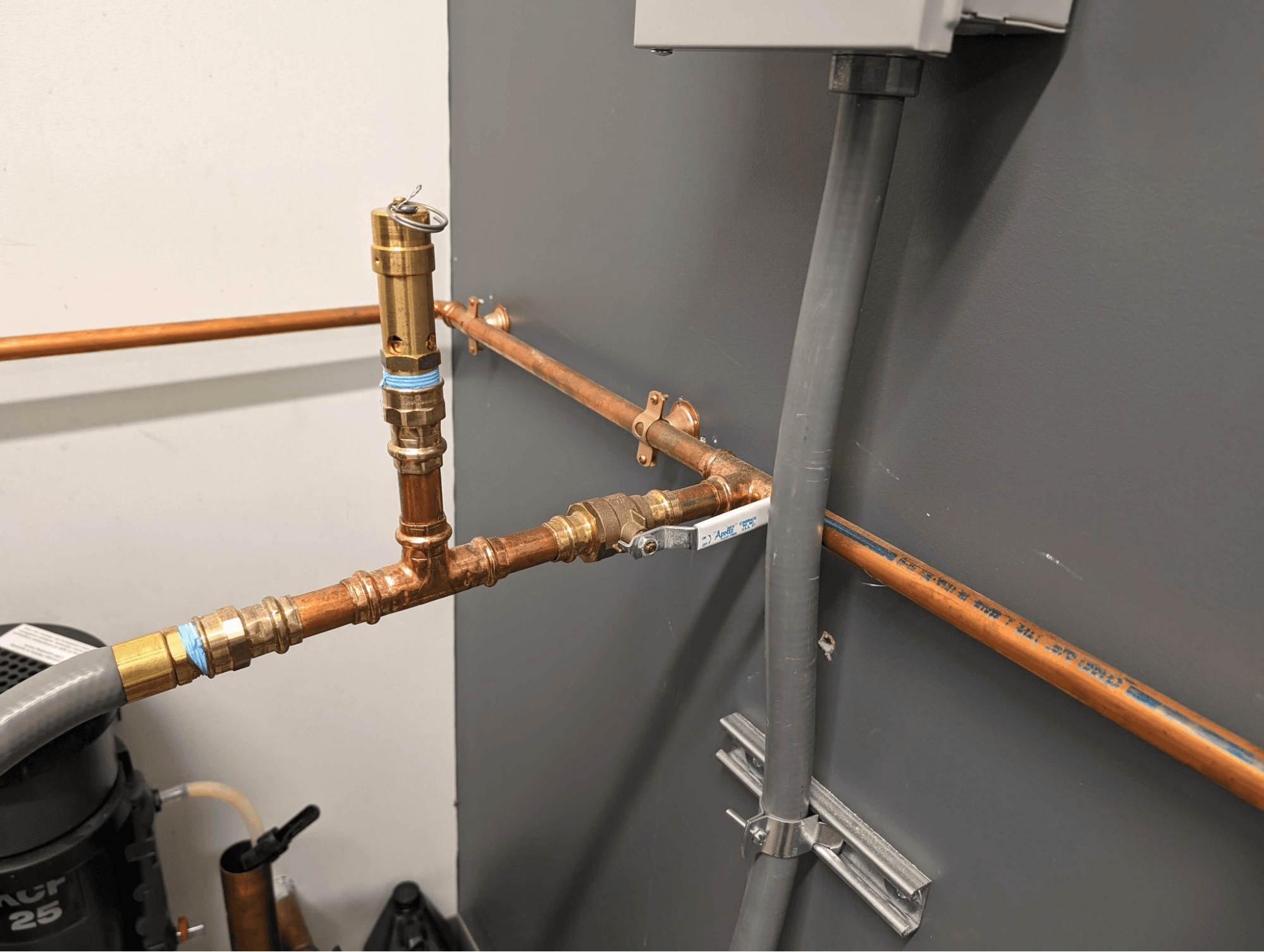

中央圧縮空気システムをお持ちで、60 psi以上のブラストを行う場合
大型の中央コンプレッサーをお持ちで、Fuse Blastの全圧力範囲を活用したい場合、必要なエアフロー量が大幅に増加します。集中設置されたコンプレッサーはFuse Blastと別室に設置されている場合が多いため、コンプレッサーからFuse Blast背後の壁までを最低内径¾” の硬質パイプで配管して、圧力損失を最小限に抑えることをお勧めします。壁からFuse Blast本体までは、分岐継手を経由して⅜” ホースで接続します。供給圧力を最大120 psiまで下げます。
セントラルエアコンプレッサーを設置します。
セントラルエアコンプレッサーを設置する
セントラルエアコンプレッサーには、圧力低下を最小限に抑えるための追加ハードウェアが必要です。
コンプレッサーからFuse Blastの後ろの壁まで、最低内径3/4インチの硬質パイプを通します。

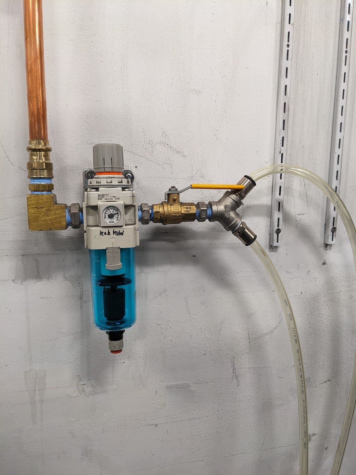

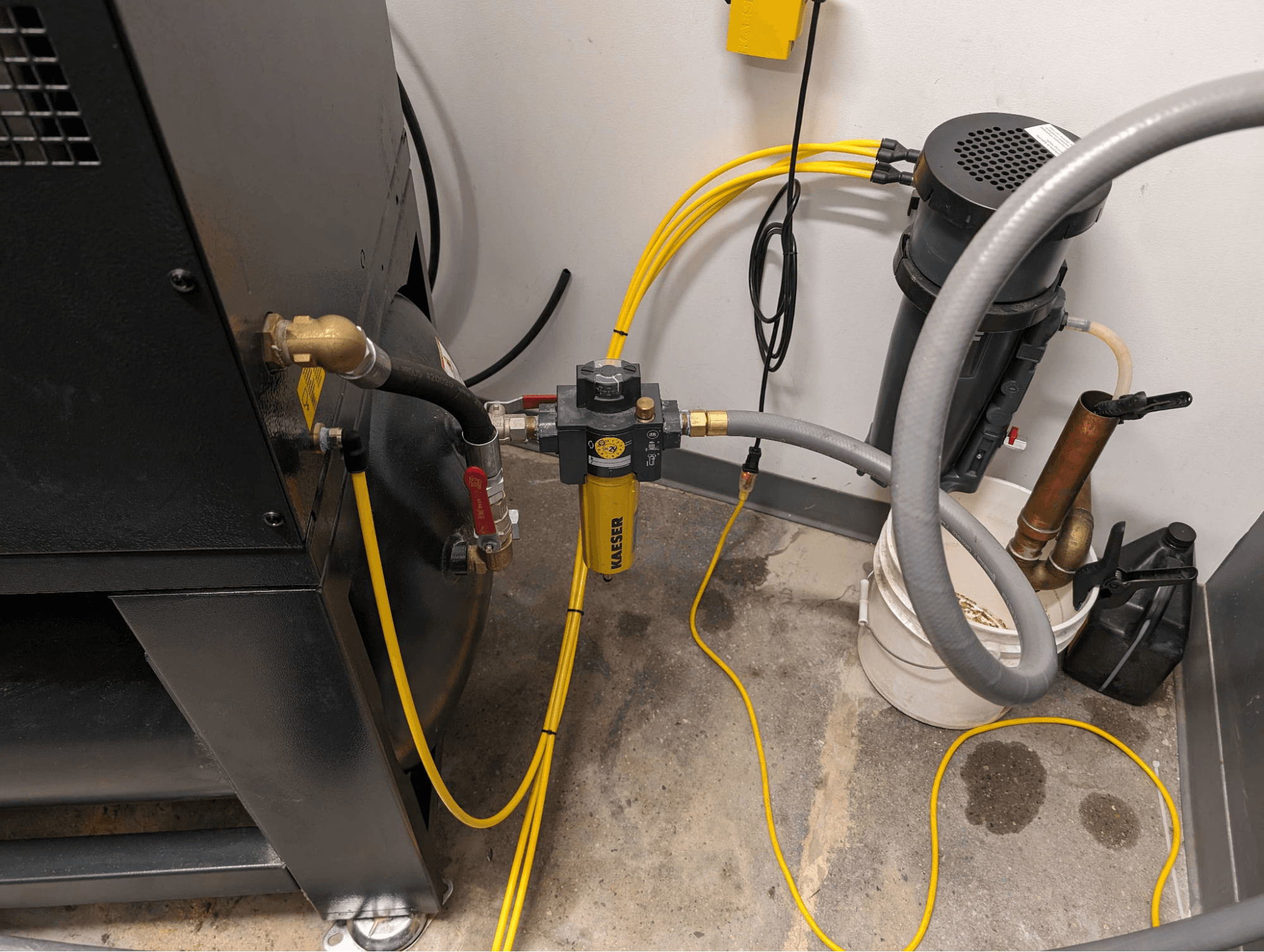

Fuse Blastに供給する圧縮空気は、フィルターで水分を除去する必要があります。外付け圧縮空気フィルターは、エアコンプレッサーにあらかじめフィルターが装備されていない場合にのみ必要です。
備考:
エアコンプレッサーにフィルターが付いていない、または取り付けていない場合、Fuse Blastに内蔵されている空気圧フィルターが汚染され、メディアフィルターに湿った残留物が付着したり、マシン内でエア漏れが発生したりする可能性があります。定期的にFuse Blastのエアフィルタを点検し、清掃してください。

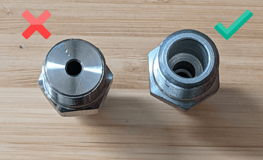

継手:コンプレッサー単体では十分なエアを供給できる場合でも、他の要因によって空気量が制限されることがあります。
ホースやパイプの長さ:
  • ホースやパイプが長いと、内部摩擦が発生し圧力が低下します。
  • これを防ぐためには、コンプレッサーと装置間の配管距離をできるだけ短くしてください。ポータブルコンプレッサーの場合、Formlabsでは最大4.6 m(15フィート)を推奨しています。
ホースやパイプの直径:
  • 流量制限を最小限に抑えるため、可能な限り最大径のものを使用します。Formlabsは最小内径9.5mmを推奨しています。
  • Fuse Blastには、北米のほとんどのエアシステムに対応する1/4インチ産業用クイックディスコネクトカップリングがあらかじめ取り付けられています。
Fuse Blast産業用クイックディスコネクトカップリング
  • これは、⅜インチBSPP外ネジの地域固有の継手に置き換えることも可能です。ユーザーが準備する継手は、可能な限り内径の大きなものをご用意ください。空気の流れの形状や方向を変えるものはすべて、供給圧力を低下させる原因になります。流れがスムーズであればあるほど、圧力の低下は抑えられます。
エアコンプレッサー用の継手
