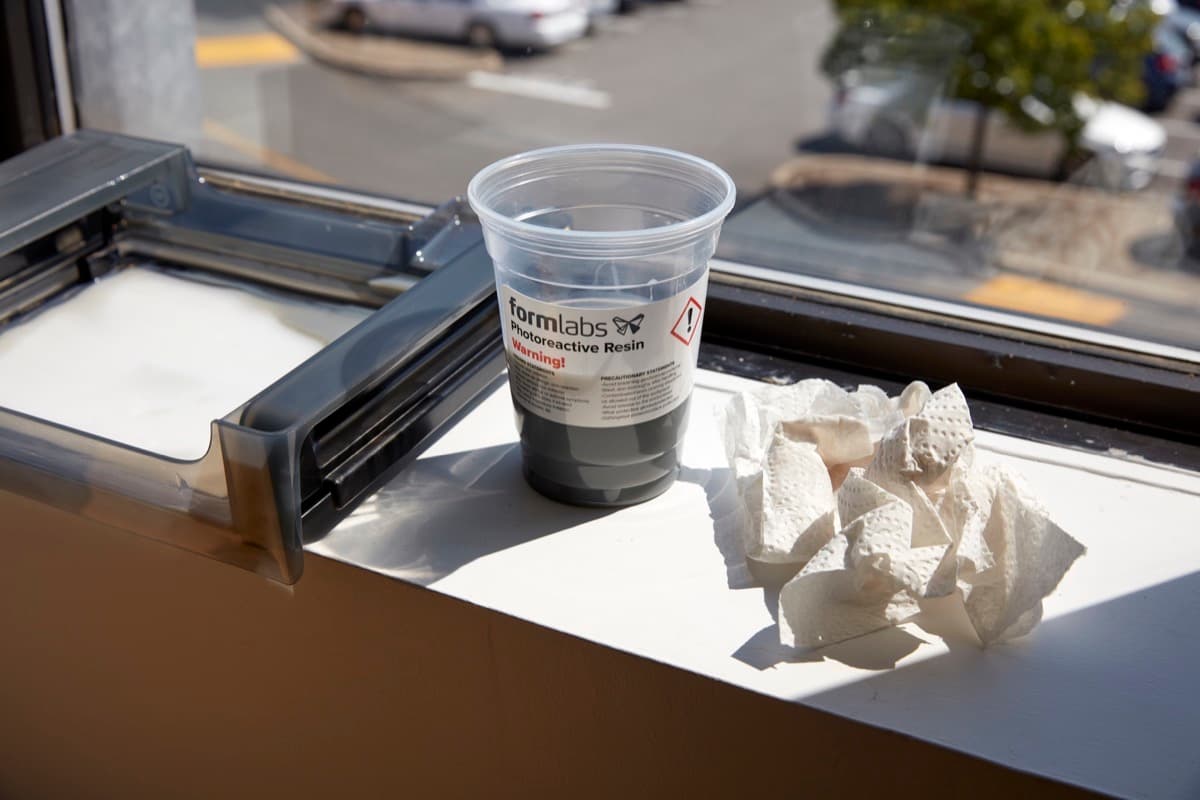

液体レジンを廃棄するには:
  1. 新しく清潔なニトリル手袋を着用します。
  2. 透明なレジンを安全に保管できるラベル付きの透明な容器に少量のレジンを注ぎます。
  3. その容器を日光の当たる場所に1日から10日間放置し、レジンが硬化するのを待ちます。レジンの硬化には、405nmの光と熱を照射するのが最も有効です。液体レジンは光と熱の照射によって固形化します。
  4. 完全に硬化したレジンと容器は、家庭用の一般ごみとして処分してください。
備考:
  • 液体または部分的に硬化したレジンを排水溝に流したり、家庭ゴミといっしょに廃棄したりしないでください。
  • レジンが溶け込んだ溶剤(IPA、TPM)を排水溝に流したり、家庭ごみと一緒に捨てたりしないでください。使用済み溶剤の安全かつ適切な処理方法は、地域によって異なります。
液体レジンと接触したペーパータオルなどの消耗品を処分するには、日光や紫外線に当ててレジンを硬化させた後、家庭用の一般ごみと一緒に処分してください。
洗浄したForm 3のレジンタンクとレジンを安全に保管できる容器に入れたレジンを窓の近くに放置し、容器内のレジンが硬化するのを待ちます。
