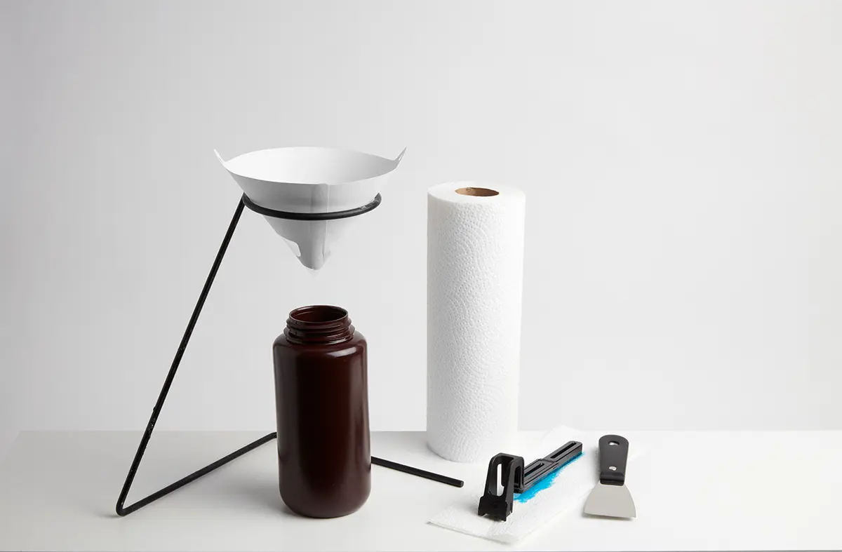

必要な備品
サードパーティ製:
  • 目の細かいペイントフィルターまたはオイルフィルター(メッシュサイズ190ミクロン)
  • 角が丸いプラスチック製のヘラ
  • 不透明なプラスチック容器
  • ニトリル手袋
  • リングスタンド
作業台で必要な備品:リングスタンドが付いた不透明なプラスチックの容器とその上に吊るす未使用の塗料フィルタ、ペーパータオル、ワイパー、ならびに角が丸くなっているヘラ。

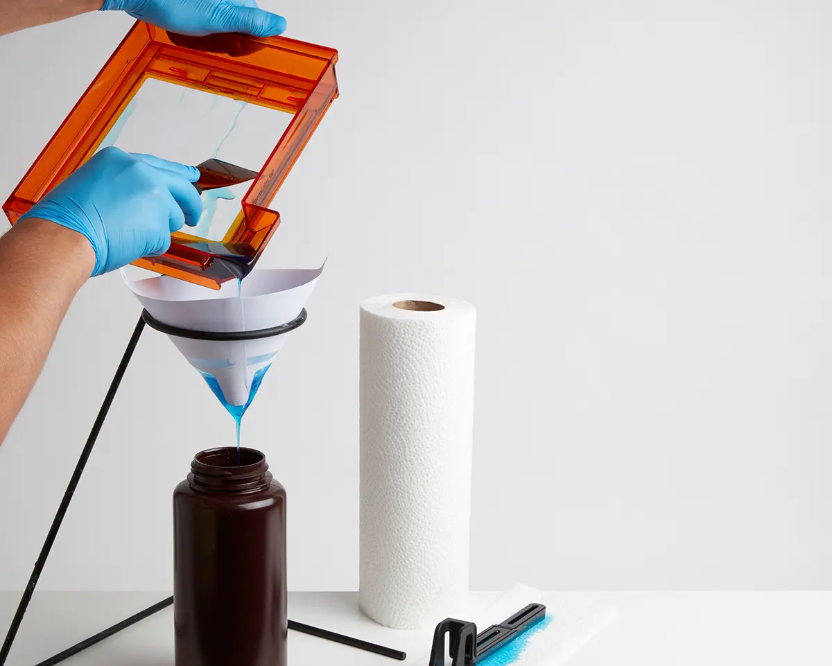

  1. リングスタンドにフィルターを吊るし、プラスチック容器の上に置きます。レジンがこぼれるのを避けるためにリングスタンドを使用します。
  2. プリンタからレジンタンクを取り外す時は、必ず手袋を着用してください。ワイパー(Form 2)またはミキサー(Formlabs LFS プリンタ)をレジンタンクから取り外し、保護された台の上に置きます。
  3. その際、タンクの端を持ち、タンクの光学窓やタンクフィルムに触れないようにご注意ください。

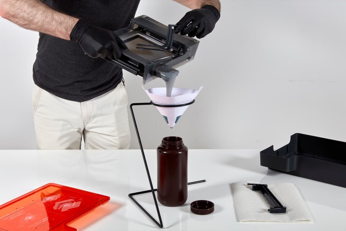

  4. レジンタンクの注ぎ口がフィルタの真上に来るようにタンクを持ち上げて傾けます。
  5. タンク内のレジンをフィルタ越しに、不透明な容器に注ぎます。
Form 2のレジンタンク内のレジンをヘラで掬い取って、不透明なプラスチックの容器の上に吊り下げられた塗料フィルタの上に移します。
Form 3のレジンタンク内のレジンをヘラで掬い取って、不透明なプラスチックの容器の上に吊り下げられた塗料フィルタの上に移します。
  1. レジンタンクの表面を優しく擦り、注ぎ口の方にレジンを導きます。

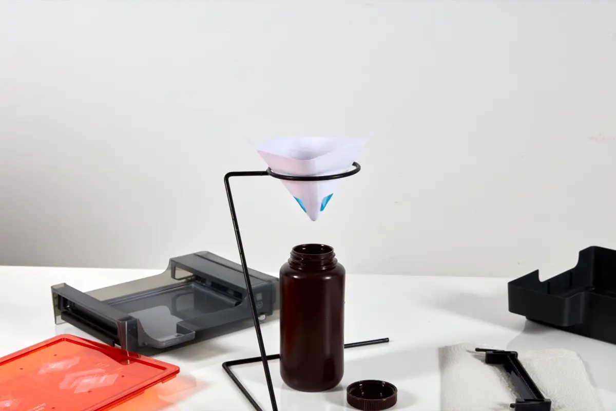

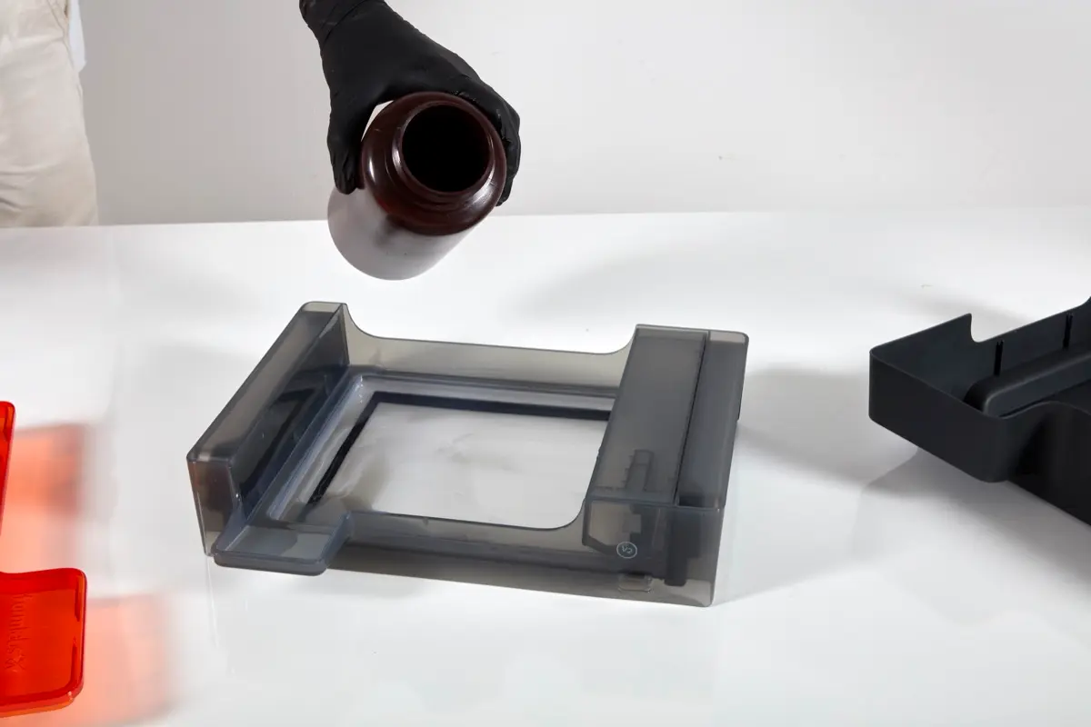

  1. レジンをすべてフィルタで濾過したら、濾過後のレジンをタンクに戻します。
濾過されたレジンを不透明なプラスチックの容器からForm 2のレジンタンクに戻します。
濾過されたレジンを不透明なプラスチックの容器からForm 3のレジンタンクに戻します。
備考:
レジンタンクに入っている液体レジンを移し替える際、元のカートリッジに戻さないようにしてください。レジンカートリッジに元々入っている新しいレジンに、タンク内の液体レジンに含まれている汚れが混じってしまう恐れがあります。
