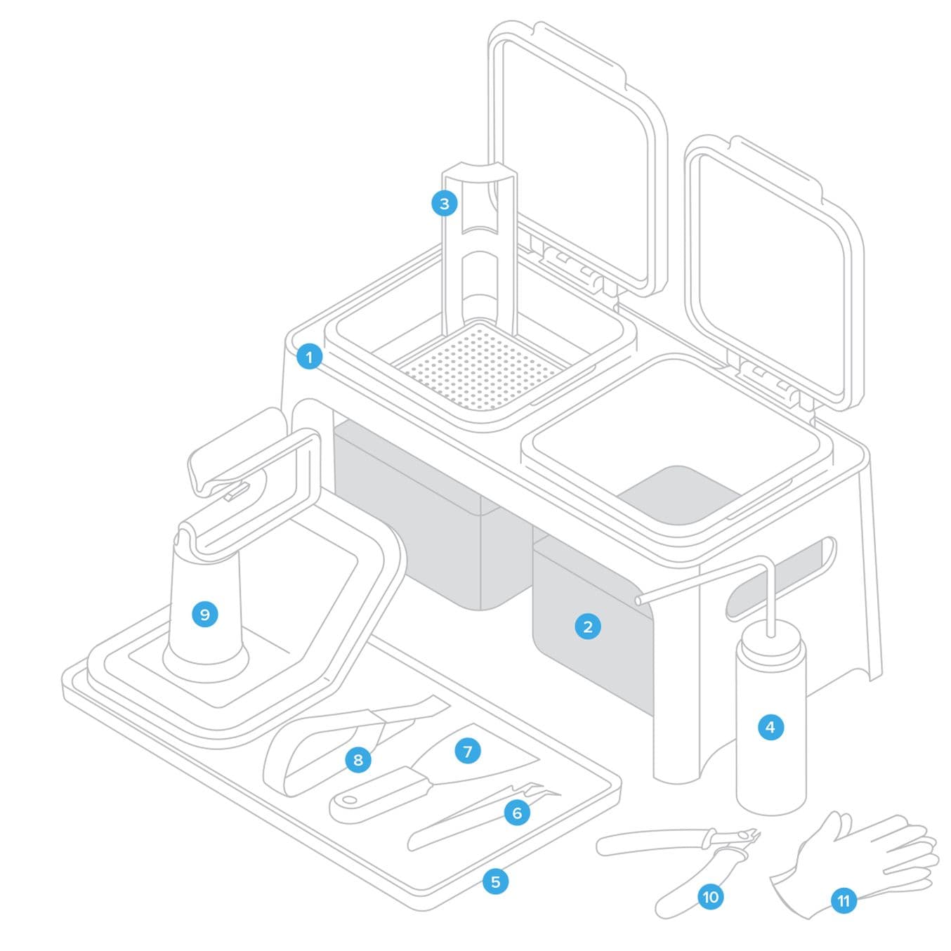

Finish Kitのコンポーネント
1. リンスステーション:2つのリンスバケットを収納します。リンスステーションには、片手で簡単に開閉できるフリップ式の蓋が付いています。
2. リンスバケット:溶剤を入れるプラスチック製のバケツを2つ用意します。
3. リンスバスケット:パーツを一つのバケットから次のバケットに移す時に使用します。バスケットをリンスバケットの縁に置き、造形品から溶剤を滴下させます。
4. リンスボトル:造形品の洗浄や内部チャネルのフラッシング用に新しい溶剤を入れておきます。
5. 仕上げ用トレイ:粘着性のあるパーツやツールを置いたり、レジンや溶剤の滴下を受け止めるための万能作業スペースを提供します。
6. ピンセット:造形品からサポート材を慎重に取り除いたり、Form 2のレジンタンクから不要な硬化済み材料を取り除いたりする際に使用します。
7. スクレーパー:ビルドプラットフォームから造形品を取り外す時や、Form 2のレジンタンクに硬化したレジンが残っていないかを確認しながら慎重にクリーニングする時に使用します。
8. 取り外しツール:PreFormで生成されたラフトの下に圧力をかけ、造形品のベースをビルドプラットフォームから取り外します。
9. ビルドプラットフォーム用ジグ:造形品をビルドプラットフォームから取り外す作業を行う際に、ビルドプラットフォームを固定する場所を提供します。
10. フラッシュカッター:造形品からサポート材を慎重に取り除く際に使用します。
11. 非反応性ニトリル手袋: 造形品の取り外しや仕上げ作業を行う際は、手袋を着用してください。

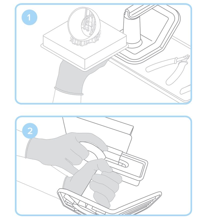

治具の使用
ビルドプラットフォームを治具に装着する
プリントを上向きにした状態でビルドプラットフォームを治具に固定されるまで押し込みます。

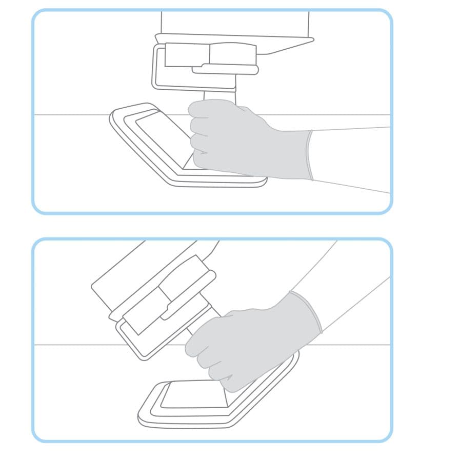

ビルドプラットフォーム治具の方向づけ
ビルドプラットフォームの位置を固定するために治具を使用します。取り外しが難しいパーツがある場合、角度を付けた状態で治具を持ち、ビルドプラットフォームを強めに押し込みます。
