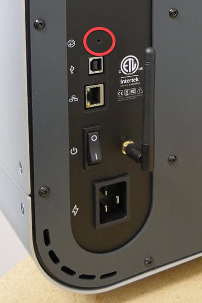

プリンターを工場出荷時の状態にリセットする
ファクトリーリセットを行うと、Form Wash Lの異常な動作が解消される場合があります。異常な動作には、不明なエラーメッセージ、ファームウェアの更新失敗やタッチスクリーンの無反応などがあります。ファクトリーリセットを行うと、カスタム設定とネットワーク接続がすべて消去されます。
備考:
ファクトリーリセットを行うと、カスタム設定と診断ログがすべて消去されます。Upload diagnostic logs before performing a factory reset.
手動でファクトリーリセットを行うには:
  1. Form Cure Lのプラグを抜きます。
  2. マシンの電源ケーブルを再度繋ぎます。
  3. When the Formlabs logo appears, push and hold the reset button located above the USB and Ethernet ports in the rear of the Cure L until Resetting to factory defaults appears on the touchscreen. リセットボタンを押すには、クリップやその他の小さな工具を使用する必要があるかもしれません。
  4. ボタンを放します。
  5. The touchscreen displays Factory reset complete before initializing the machine.
Form Cure Lの背面のクローズアップ;赤丸で強調表示されたFactory Reset(ファクトリーリセット)ボタン
