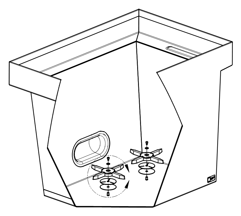

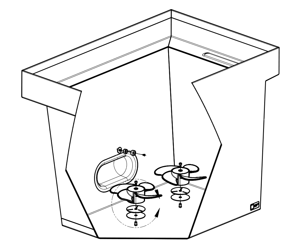

Form Wash Lのインペラーアセンブリ(洗浄バケット内)
Form Wash L V1
Form Wash L V2

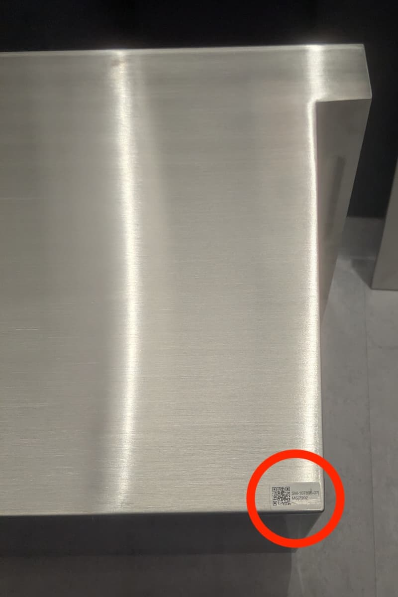

  • 洗浄バケットのシリアル番号の写真(バケット背面の右下に記載)

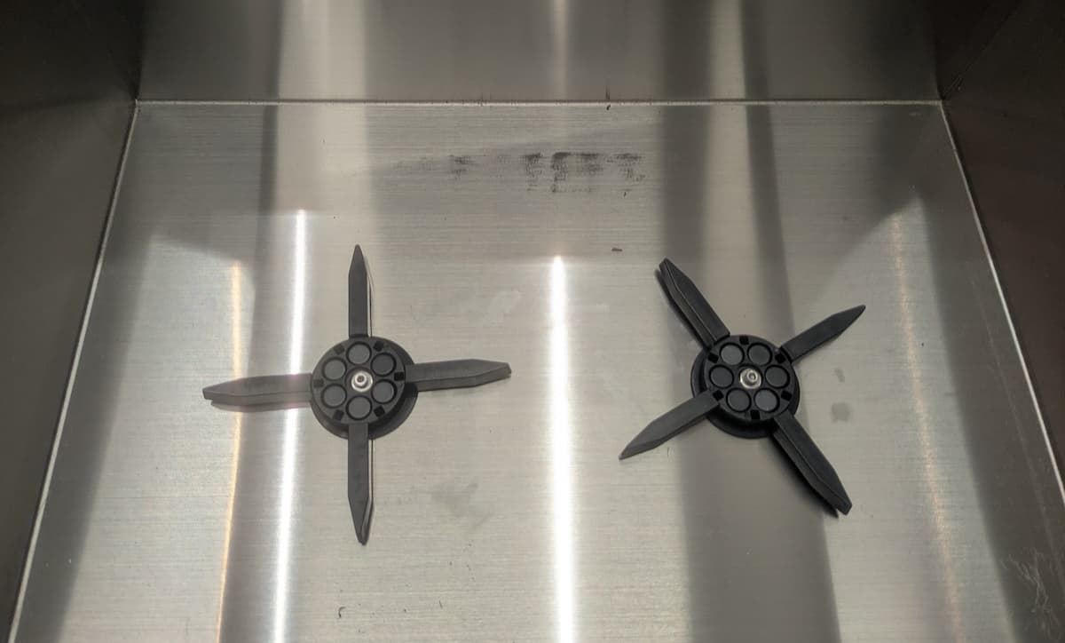

  • センターキャップを外したインペラーの写真。各インペラーに6個のマグネットが付いている。マグネットが傾いている場合は、写真を撮る前に元の位置に戻さないでください。使用時の状態のままのマグネットを撮影してください。
Form Wash Lの洗浄バケットのシリアル番号の位置
Form Wash Lインペラーマグネット

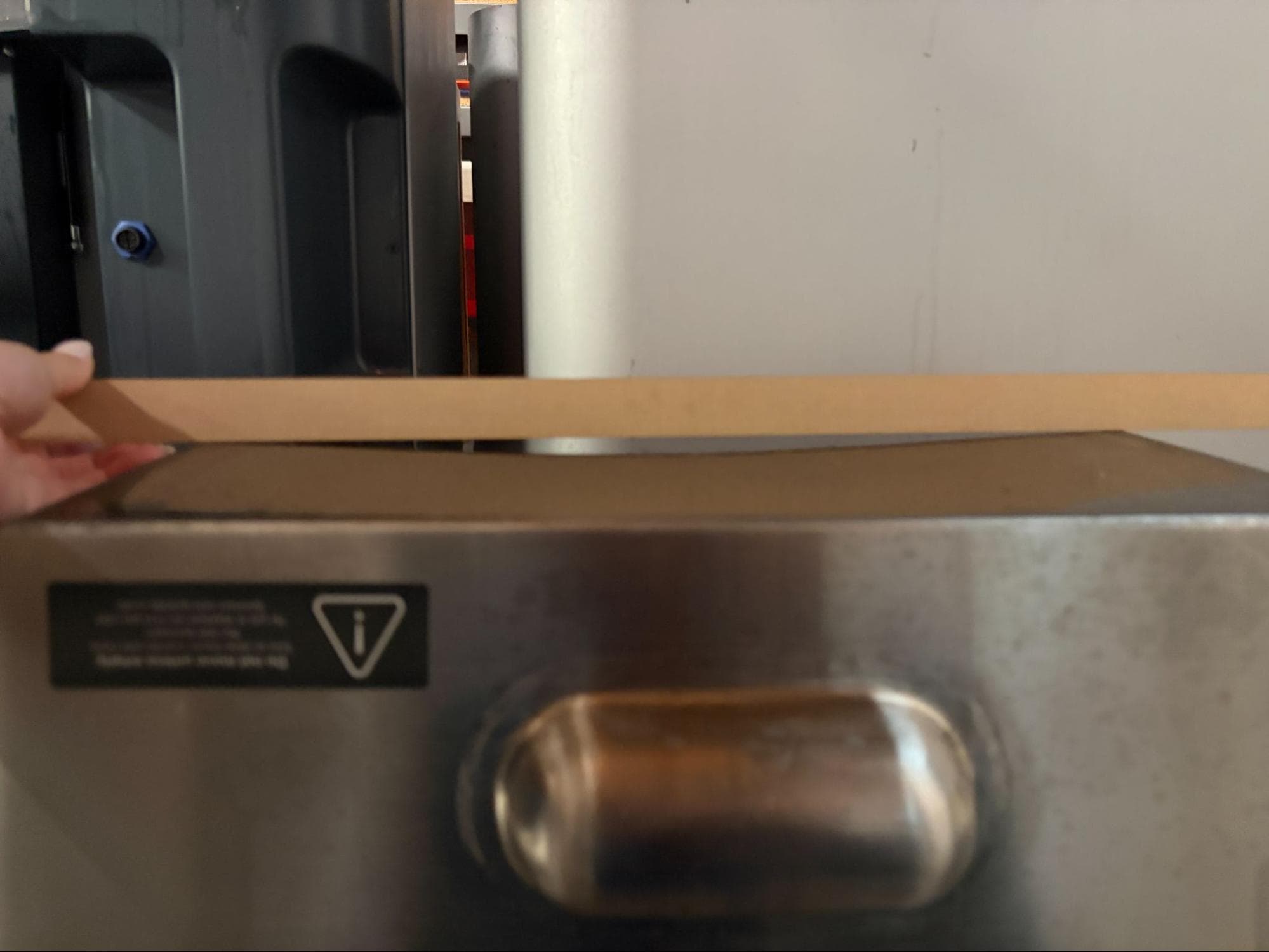

洗浄バケットの平坦度を測定するには:
  1. 洗浄バケットを空にします。
  2. Form Wash Lから洗浄バケットを取り外します。
  3. 内蓋アセンブリを洗浄バケットから取り外します。
  4. ウォッシュバケットを逆さまにして、平らな場所に置きます。
  5. 洗浄バケットの底に、角から角まで直線定規を置きます。
  6. 直線定規と洗浄バケットの底の間の最も広い隙間を測定します。
Form Wash Lの洗浄バケットの平坦度測定
バケットが大きく反っていると、インペラーの問題の原因になる可能性があります。Formlabsにお問い合わせいただく際にこの測定値をお伝えいただくと、トラブルシューティングがスムーズに進みます。バケットの中心で1cm以上の偏差がある場合は、バケットを交換してください。
