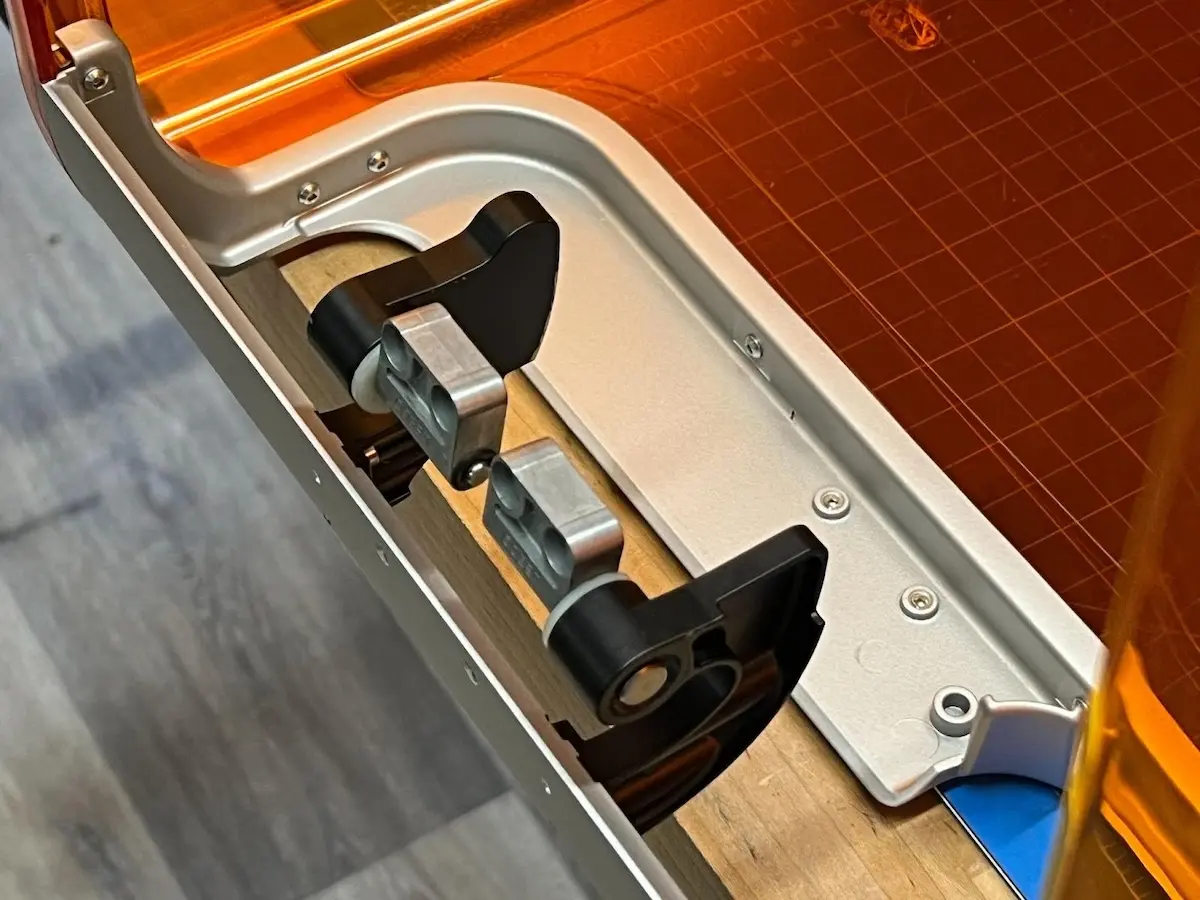

Form 4世代のカバーヒンジ
  • 問題
    • 初期のForm 4世代プリンターのカバーのヒンジに製造上の欠陥があり、開いた状態を維持できないことが判明しました。影響を受けたプリンターのほとんどは、最初の200回のプリントでこのエラーが発生します。カバーをゆっくり持ち上げるとそのままの状態を保つことができますが、時間の経過とともに性能が低下する可能性があります。この不具合が発生してもプリンターは動作しますが、ユーザーエクスペリエンスが低下します。
  • 影響を受ける製品
    • 1,400台のForm 4世代プリンター(2024年5月4日以前に組み立てられたもの)
    • 2024年5月4日以降に組み立てられた製品(2024年7月22日現在、倉庫から出荷)は、この種の故障のリスクはありません。
  • 精細度
    • 上記のリクエストフォームを送信後、Formlabsより影響を受けるプリンター1台につき1つのヒンジ交換キットを提供します。カバーヒンジの交換方法については、ガイド「Form 4のカバーヒンジを交換する」の手順に従ってください。

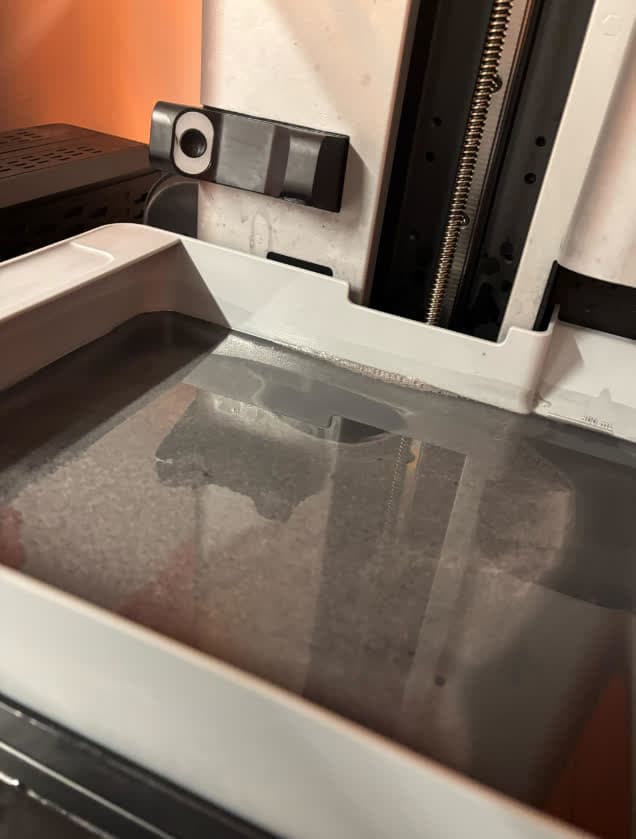

機械的特性が劣化したTough 1500 Resin V2
  • 問題
    • Tough 1500レジンV2のロット20250827で造形されたパーツは、破断伸び率やその他の靭性測定値が予想よりも低くなります。影響を受けたレジンは、レジンタンク内で泡立ったような外観になります。
  • 影響を受ける製品
    • Tough 1500レジンV2の他のロットには、この問題は発生していません。
  • 精細度
    • 上記のリクエストフォームを送信後、Formlabsは、影響を受けたロットのTough 1500レジンV2の購入金額に相当するクーポンを提供します。
レジンタンク内で発泡しているTough 1500レジンV2
