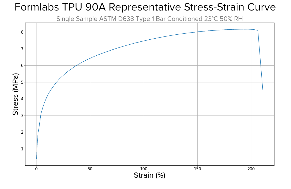

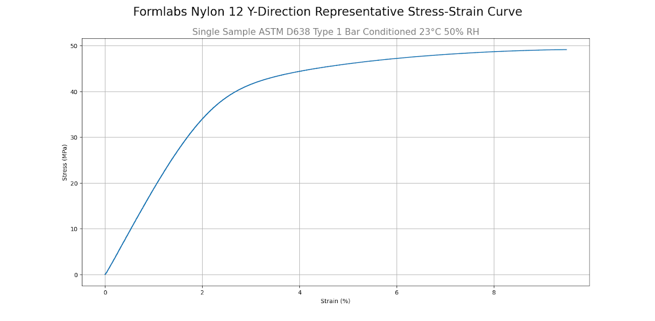

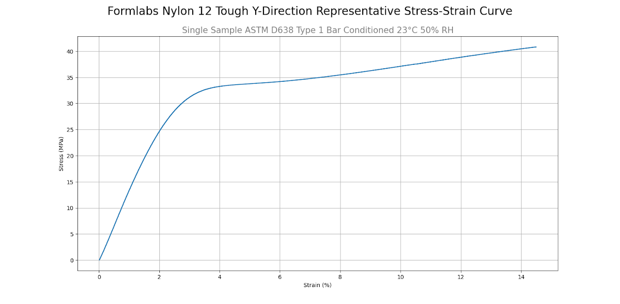

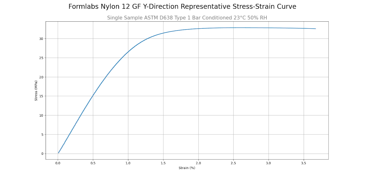

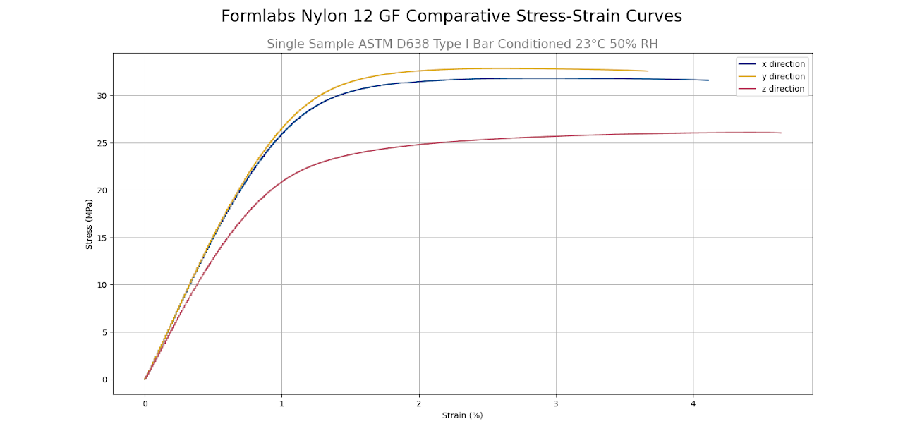

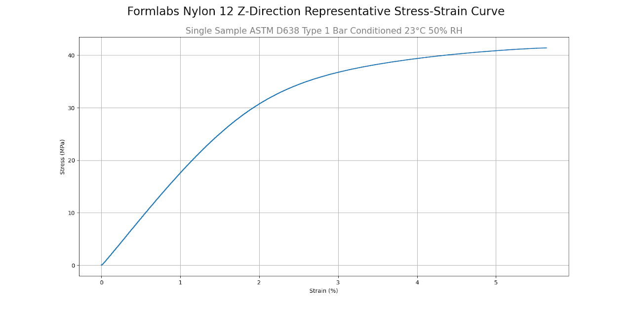

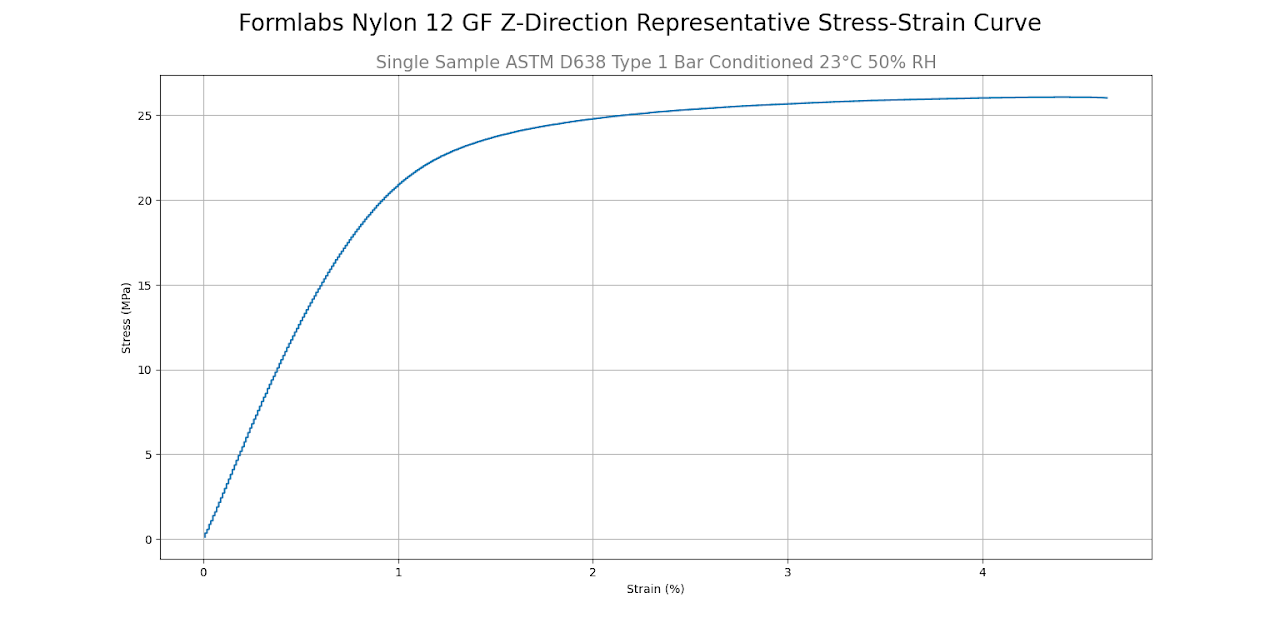

代表的な応力-ひずみ曲線
以下のグラフは、ASTM D638 Type 1の棒鋼を温度が23℃、相対湿度が50%の環境でコンディショニングした単一のサンプル片に基づく代表的な曲線を表示しています。実際の結果は、造形品のコンディショニング、パウダーの経年変化などにより異なる場合があります。

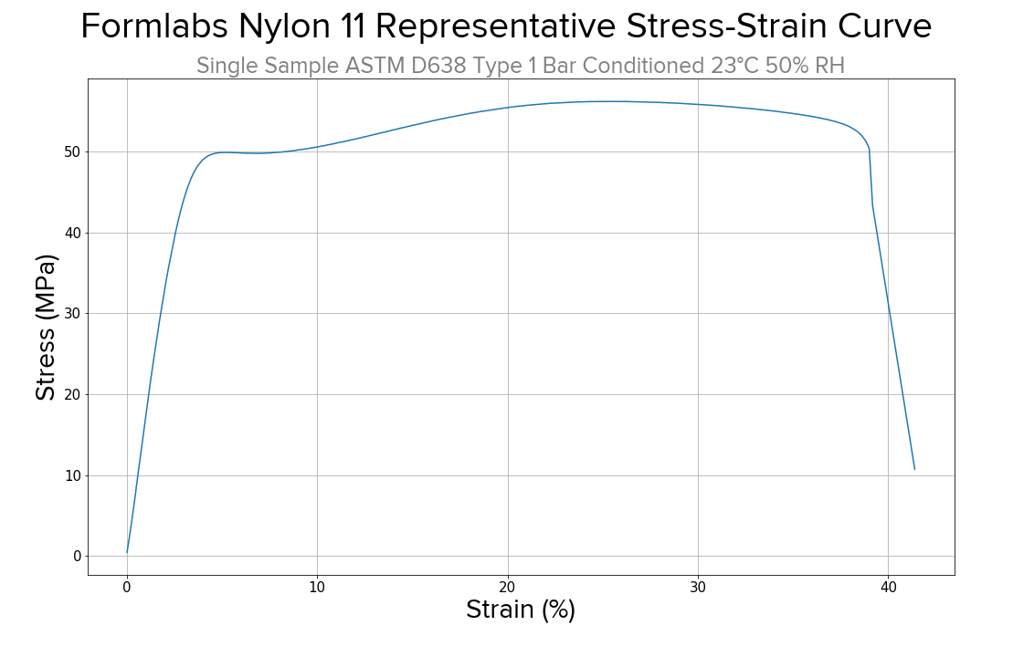

Nylon 11 Powder stress-strain curve
Nylon 11パウダー

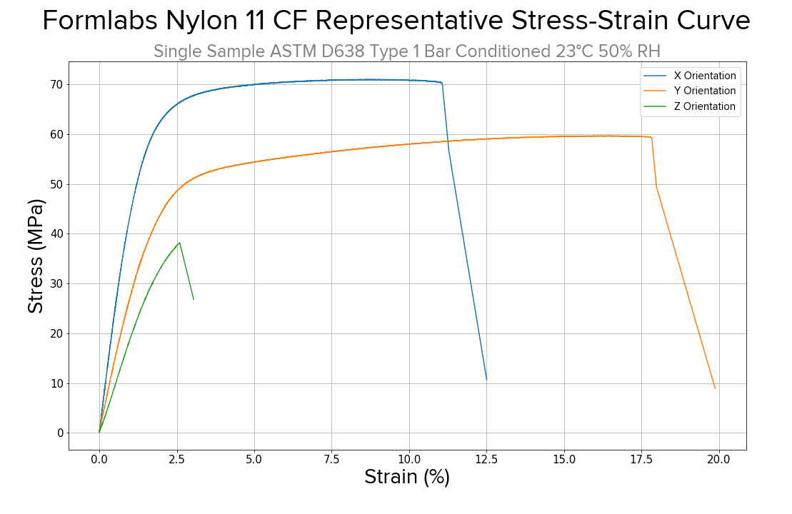

Nylon 11 CF Powder stress-strain curve
Nylon 11 CFパウダー
TPU 90A Powder stress-strain curve
TPU 90Aパウダー

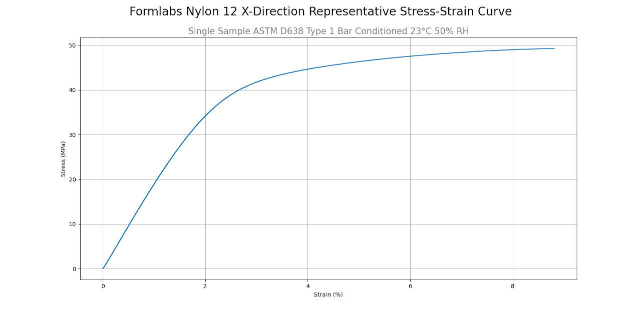

Stress-strain curve for parts printed in Nylon 12 Powder, oriented along the X-axis
Nylon 12パウダーで造形したパーツの応力-ひずみ曲線(X軸方向)
Stress-strain curve for parts printed in Nylon 12 Powder, oriented along the Y-axis
Nylon 12パウダーで造形したパーツの応力-ひずみ曲線(Y軸方向)
Stress-strain curve for parts printed in Nylon 12 Powder, oriented along the Z-axis
Nylon 12パウダーで造形したパーツの応力-ひずみ曲線(Z軸方向)
Nylon 12 GF Powder comparative stress-strain curve
比較応力-ひずみ曲線

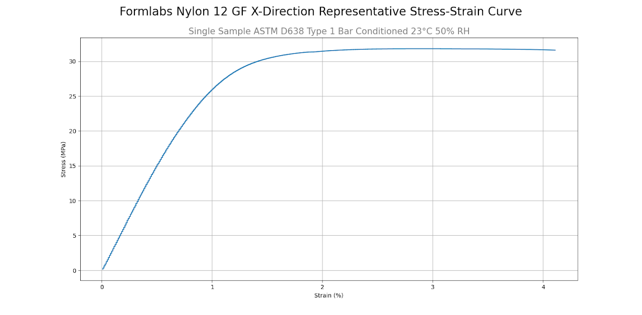

Stress-strain curve for parts printed in Nylon 12 GF Powder, oriented along the X-axis
Nylon 12 GFパウダーで造形したパーツの応力-ひずみ曲線(X軸方向)
Stress-strain curve for parts printed in Nylon 12 GF Powder, oriented along the Y-axis
Nylon 12 GFパウダーで造形したパーツの応力-ひずみ曲線(Y軸方向)
Stress-strain curve for parts printed in Nylon 12 GF Powder, oriented along the Z-axis
Nylon 12 GFパウダーで造形したパーツの応力-ひずみ曲線(Z軸方向)

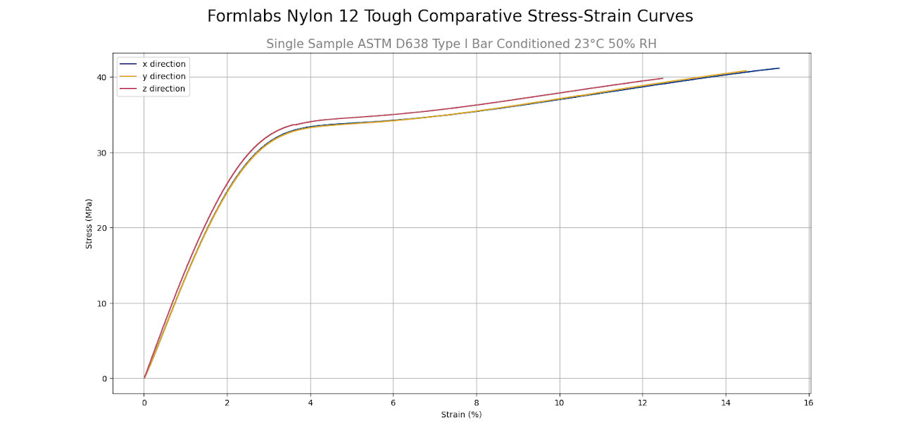

Nylon 12 Tough Powder comparative stress-strain curve
比較応力-ひずみ曲線

Stress-strain curve for parts printed in Nylon 12 Tough Powder, oriented along the Y-axis
Nylon 12 Toughパウダーで造形したパーツの応力-ひずみ曲線(Y軸方向)

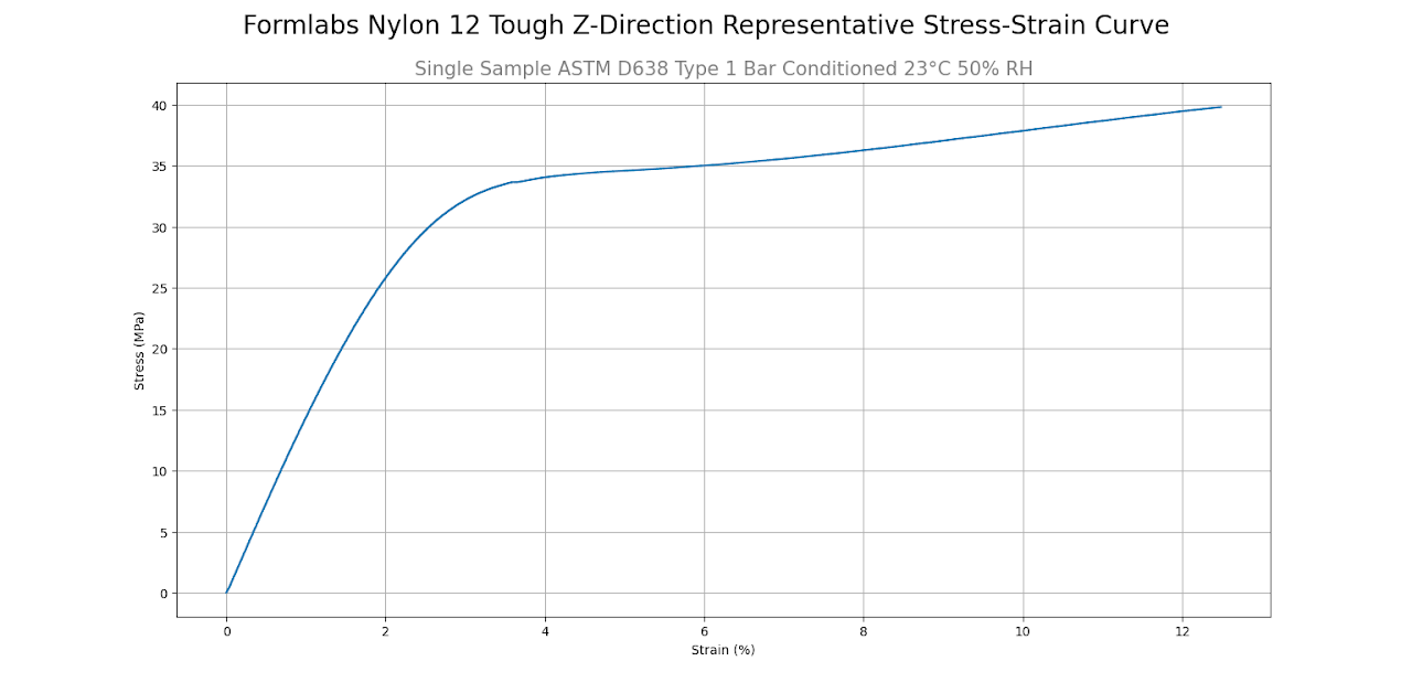

Stress-strain curve for parts printed in Nylon 12 Tough Powder, oriented along the Z-axis
Nylon 12 Toughパウダーで造形したパーツの応力-ひずみ曲線(Z軸方向)
