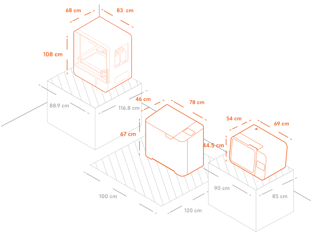

作業の利便性を十分に確保するため、以下の寸法(幅 × 奥行 × 高さ)より大きなスペースをご用意ください。
  • Form 4L世代プリンター:889 × 1,168 × 813 mm(35.0 × 46.0 × 32.0 in)
  • Form 4L Finish Kit:550 × 850 × 900mm(21.7 × 33.5 × 35.4 in)
  • その他の後処理用のツール(例えば、Form Wash L、Form Cure LやFormlabs公認のサードパーティ製デバイスなど)を置くスペースも確保してください。
    • Form Wash L:100 × 120 × 120 cm
    • Form Cure L V2:60 × 110 × 56 cm

Form 3L、Form Wash L、およびForm Cure L の寸法と、それぞれの装置に推奨されるスペースを示した図。
