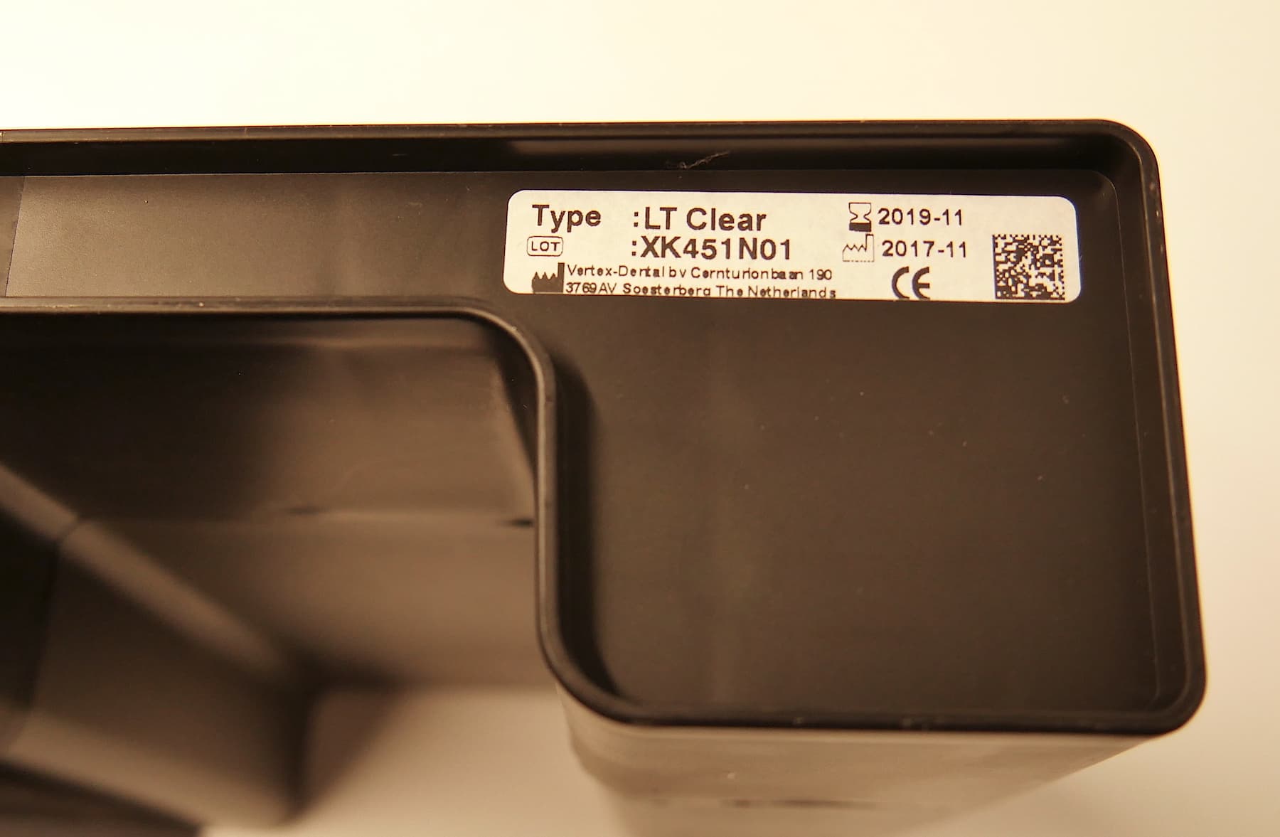

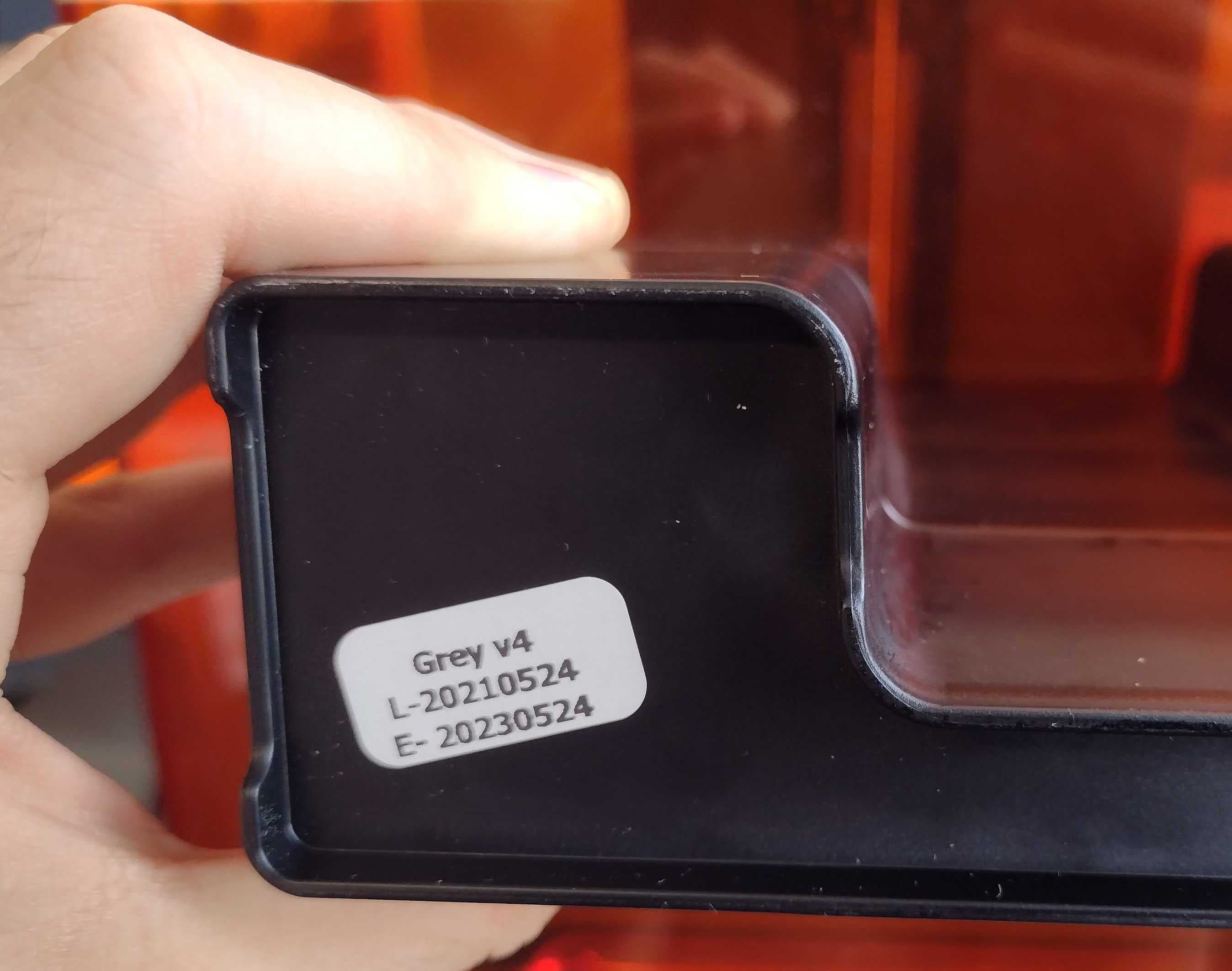

使用期限とロット番号
レジンの使用期限とは、カートリッジ内の液体レジンが意図した通りの性能を発揮できると想定される期間のことです。レジンの使用期限が切れると、光反応性が低下し、化学組成が変化します。 変更が加わることがあります。その結果、そのレジンを使ってプリントすると、失敗に終わる確率が高くなります。レジンは、より長い期間、正常にプリントできる場合がありますが、 保管方法や使用方法によっては、表示されている期間よりも長く使用できる場合があります。
備考:
レジンの使用期限は種類によって異なります。サポート記事「適切なレジンの選択」に、各レジンの保存期間が記載されています。Formlabsから購入したレジンカートリッジは、使用期限の25%が残っている状態で届きます。例えば、使用期限が24か月のレジンは、使用期限の6か月前まで出荷可能です。
古いレジンカートリッジのロット番号はYYYYMMDDの形式で記載されています。ロット番号が2020年またはそれ以前で始まる場合 年を超えている場合、そのレジンは推奨使用期限を過ぎている可能性が高く、正常にプリントできない可能性があります。
レジンカートリッジのスカート部にYYYYMMDDの形式で記載されているロット番号
ロット番号と推奨使用可能期限は、レジンをプリントに使用して良好な結果が得られる確率が高い期間がどれぐらいかを示しています。使用用途 例えば、Clearレジンのカートリッジのロット番号が20190531の場合、2019年5月31日まで正常にプリントできるはずです。 少なくとも2021年5月31日以降のものが必要です。
Formlabsのレジンカートリッジの中には、底面に他と違うステッカーが貼っている製品もあります。このステッカーにはレジンの種類が記載されています。 製造年月日とロット番号が記載されています。ステッカーの右側には、レジンの想定寿命がYYYY-MM形式で印字されています。 形式で出力されます。
レジンカートリッジの底面に「YYYY-MM」と表記されたロット番号
ヒント:
各レジンの使用期限は、サポート記事「最適な材料の選択」に記載されています。

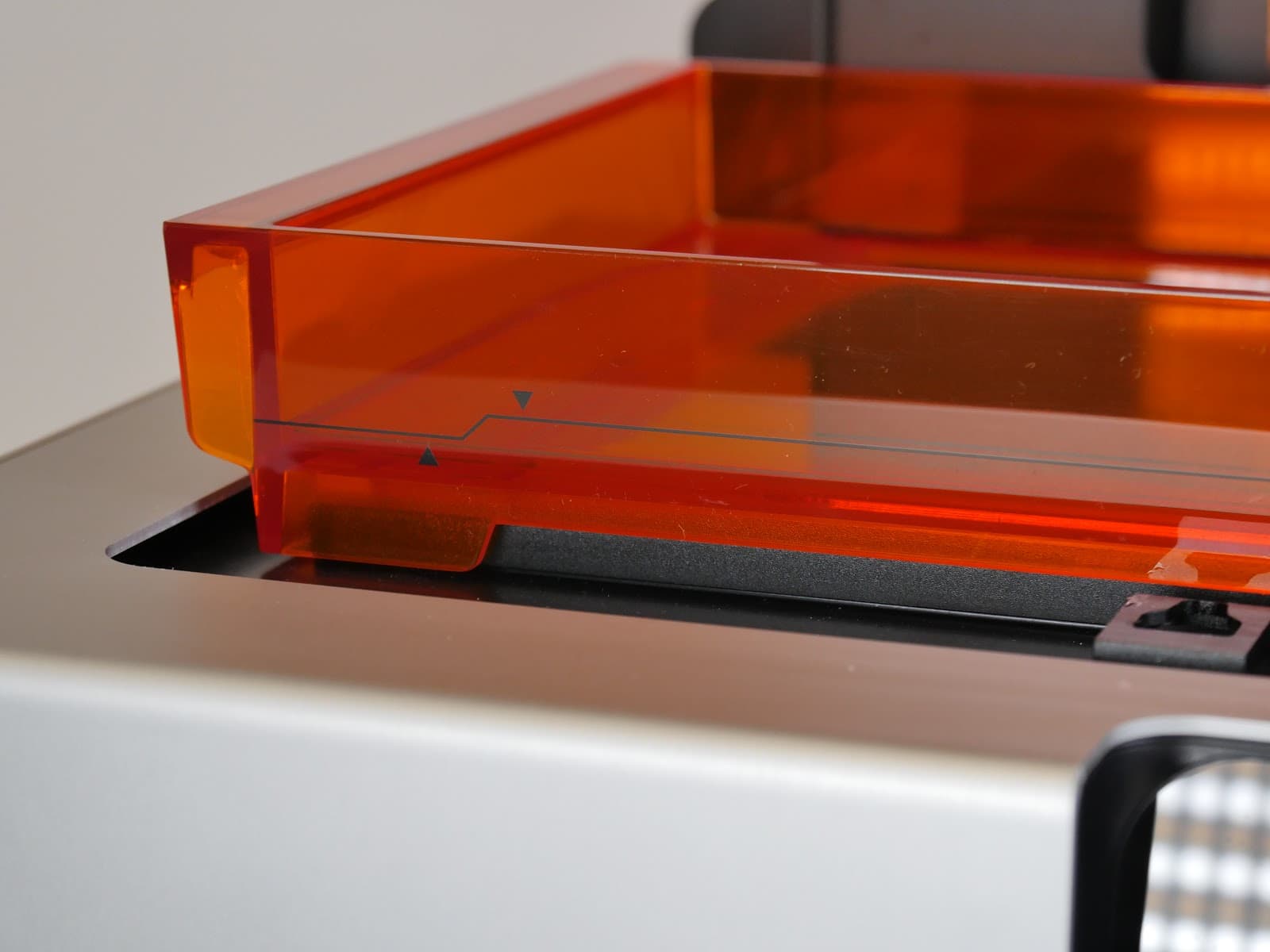

レジンタンクの最小充填ラインと最大充填ライン
レジンがこぼれると、プリンタが故障したり、作業場が汚れたりする原因になります。Form 2やForm 4世代のプリンター用のレジンタンクなど、一部のレジンタンクには最小充填量と最大充填量の目盛線が印字されています。レジンタンクを手動で充填する場合、最大充填量の目盛線を越えないようにしてください。
