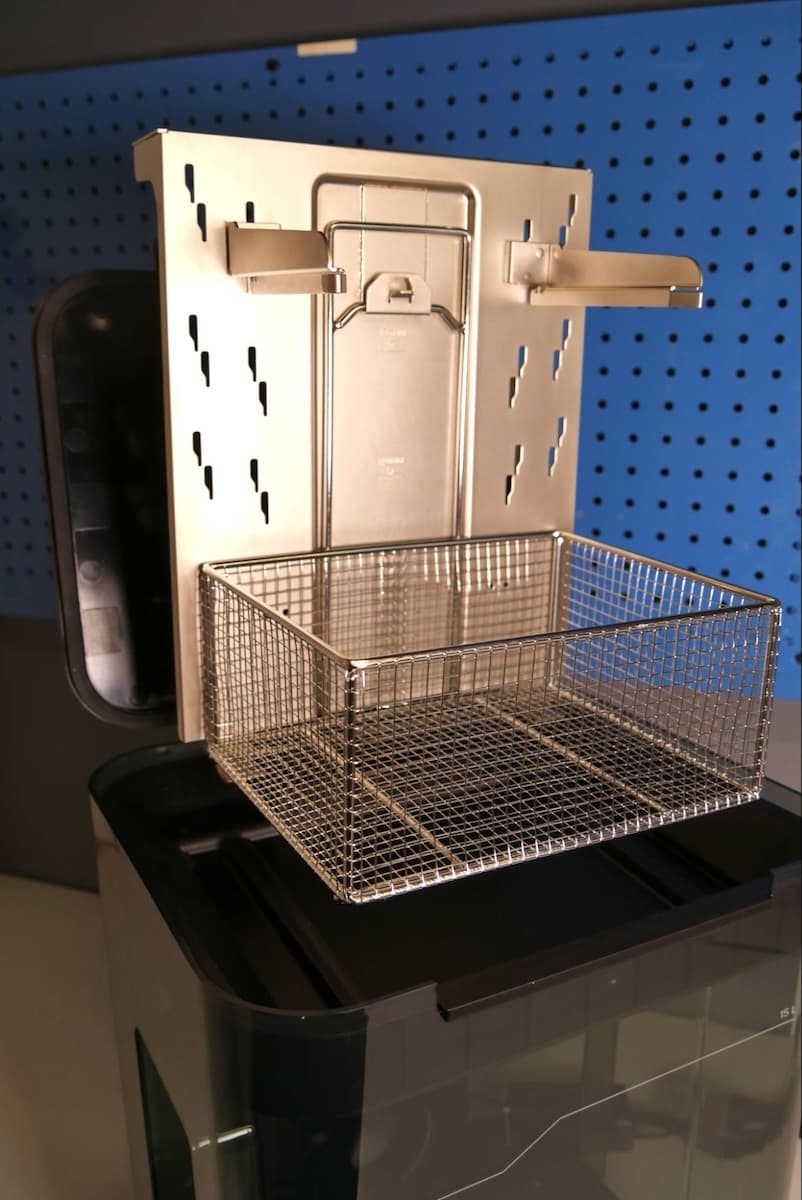

外蓋を開けます。エレベーターの上部を握り、持ち上がる限界まで引き上げます。マウントを引き上げる際の多少のこすれや揺れは正常で、本体には影響を与えません。エレベーターは上昇位置で静止しないため、注意して支えてください。

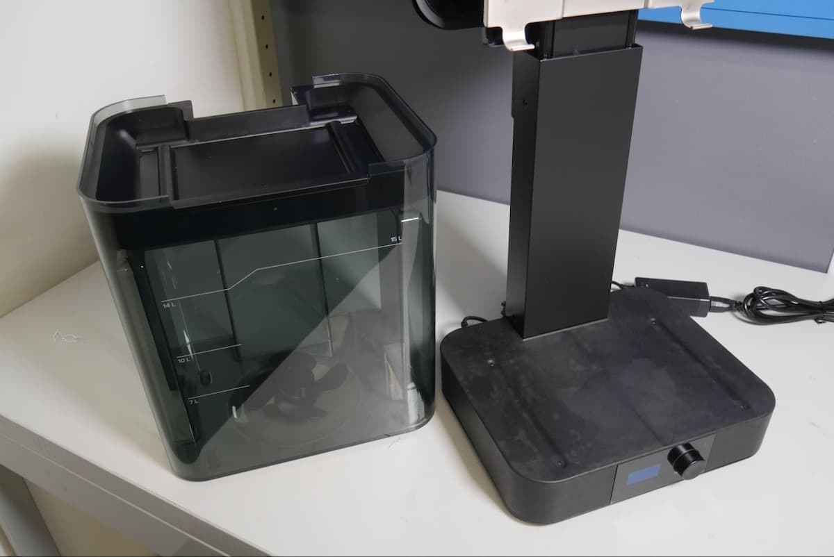

ステップ4:洗浄バケットを取り外す
ウォッシュバケットをベース部から取り外し、安定した平らな場所に置きます。溶剤のこぼれを防ぐため、サイフォンポンプを使って洗浄バケットから溶剤を抜き取ります。

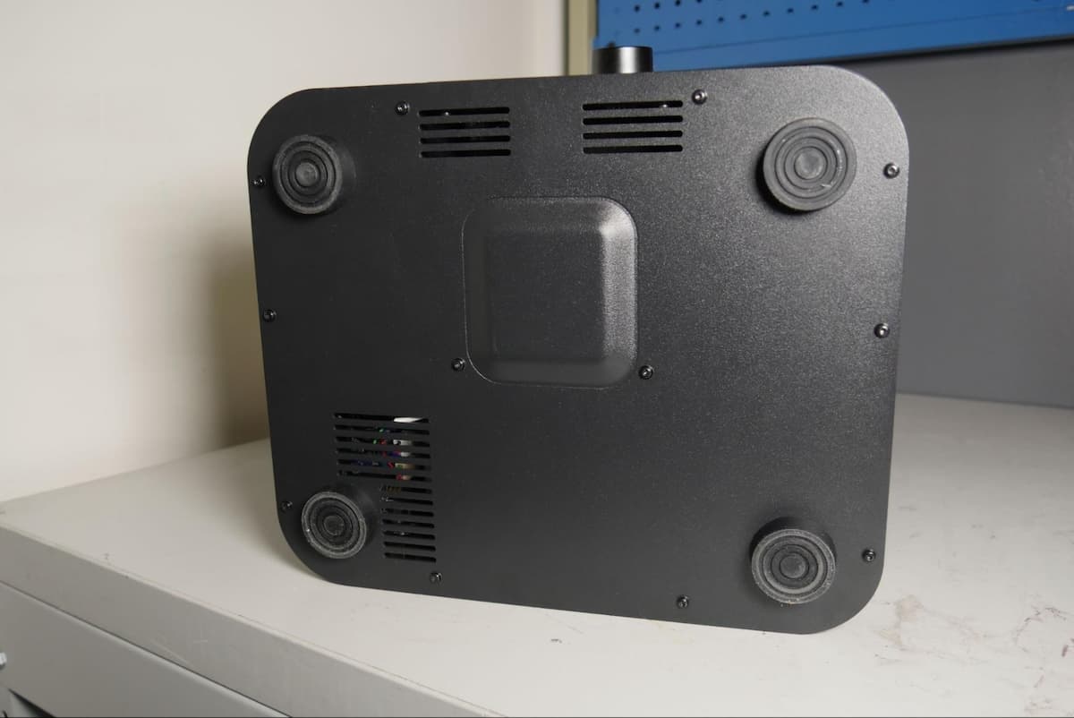

ステップ1:本体を回転させる
カバーを閉じ、ボトムプレートが手前になるようにForm Washの向きを変えます。

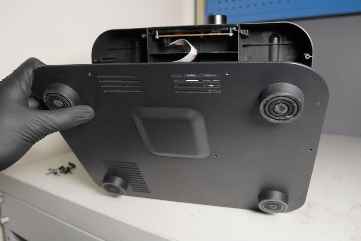

ステップ2:ボトムプレートを取り外す
2 mmのHEXドライバーを使用し、ボトムプレートをForm Washに固定しているネジ12本を緩めて取り外します。本体からボトムプレートを外します。ボトムプレートとネジを脇に置きます。

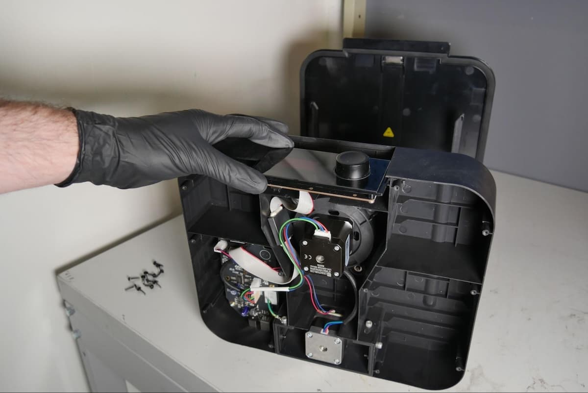

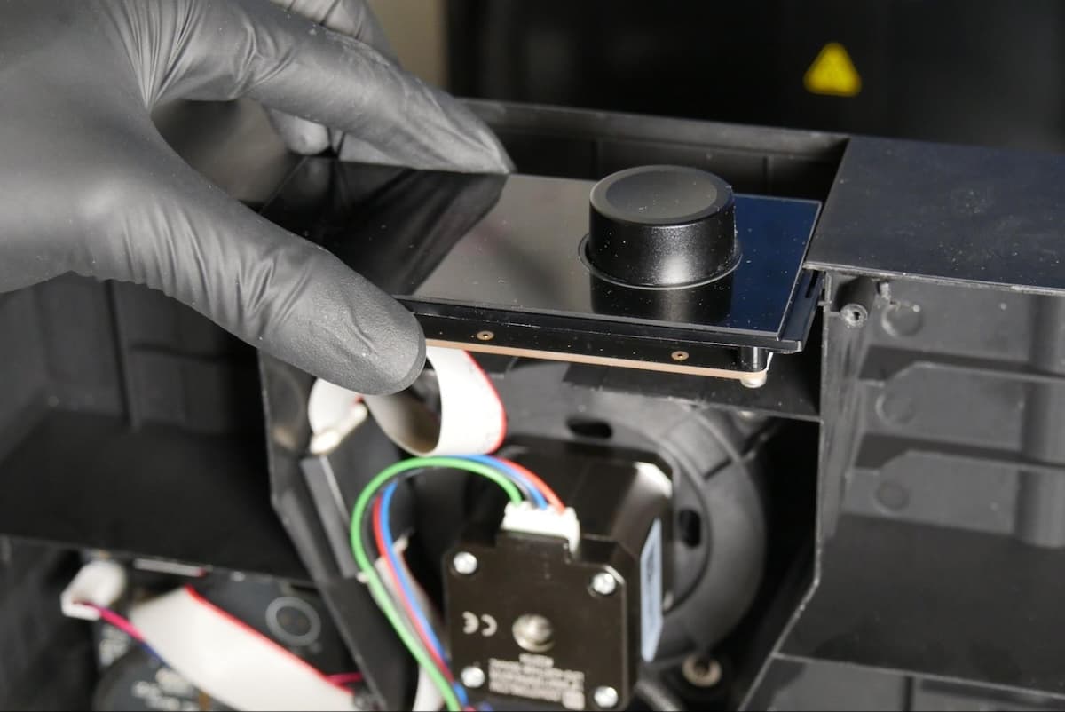

ステップ1:ディスプレイアセンブリを取り外す
Form Washからディスプレイアセンブリをゆっくり引き出します。この時点では、ディスプレイアセンブリはケーブルでForm Washに接続されています。

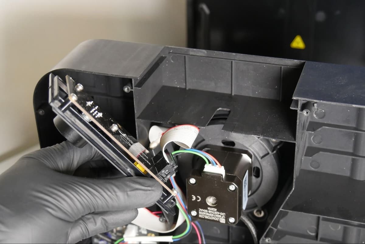

ステップ2:ディスプレイケーブルを外す
ディスプレイケーブルのハウジングをつまみ、そのままディスプレイアセンブリから引き抜きます。ケーブルを持って引っ張らないよう注意してください。

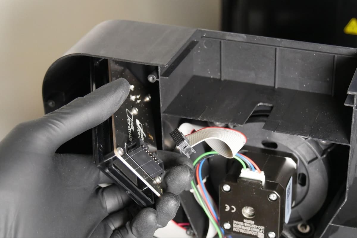

ステップ1:ディスプレイケーブルを新しいディスプレイアセンブリに接続する
ディスプレイケーブルのコネクタを、新しいディスプレイアセンブリの背面に挿入します。ケーブルのコネクタが完全に嵌まっていることを確認します。

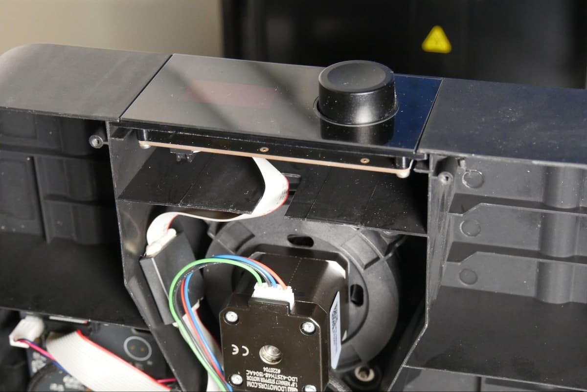

ステップ2:交換用ディスプレイアセンブリを取り付ける
ノブを右側にして、ディスプレイアセンブリを本体の搭載位置に合わせます。新しいディスプレイアセンブリを、ベースの向きに均等に押して入れます。ディスプレイアセンブリの底部とForm Washの底部の高さが一致し、ディスプレイケーブルが挟まったり折れ曲がったりしていないことを確認します。

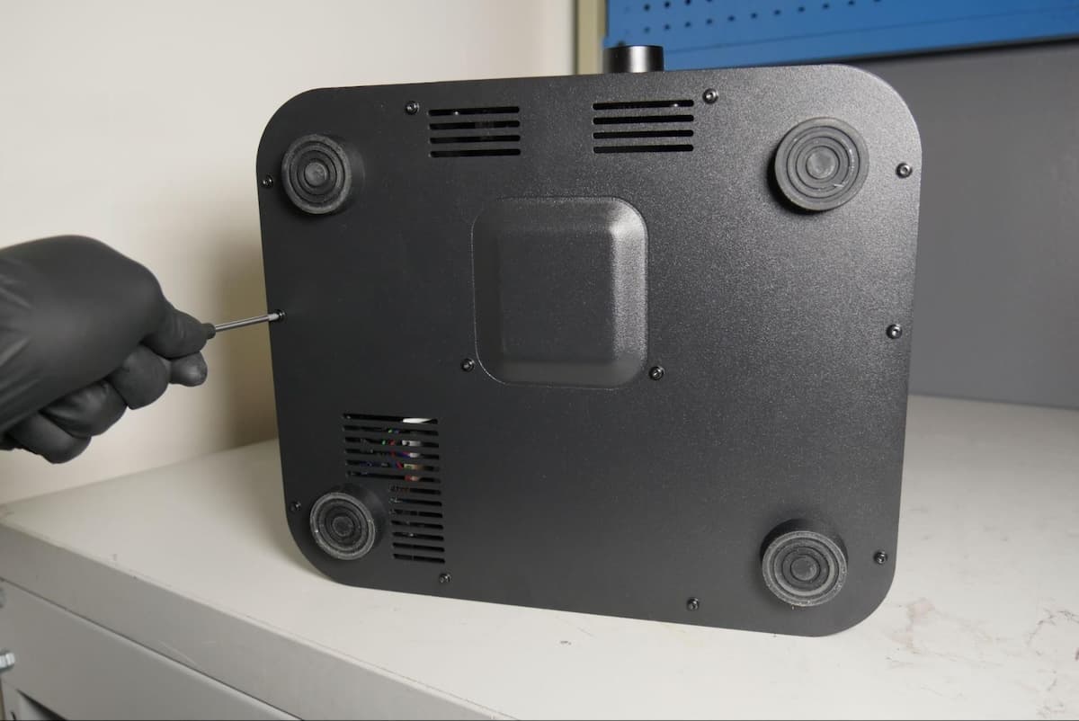

ステップ2:底板を固定する
底板の12個のネジ穴にそれぞれ1本ずつネジをねじ込みます。2 mmのHEXドライバーでしっかりと締め付けます。
