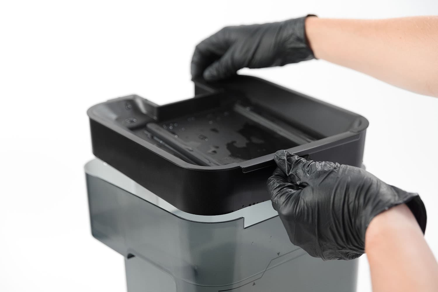

洗浄バケットと内蓋を取り外します。
  1. Form Washのノブを回して、ディスプレイにRaise(上昇)を表示させます。
  2. ノブを押して確定します。Form Washがウォッシュバケットからエレベーターとバスケットを引き上げ、内蓋と外蓋が開きます。
  3. 洗浄バケットを前方に引き上げ、ベース部分から取り外します。
  4. ウォッシュバケットを清潔で安定した平面に置きます。
  5. 内蓋を持ち上げて取り外します。

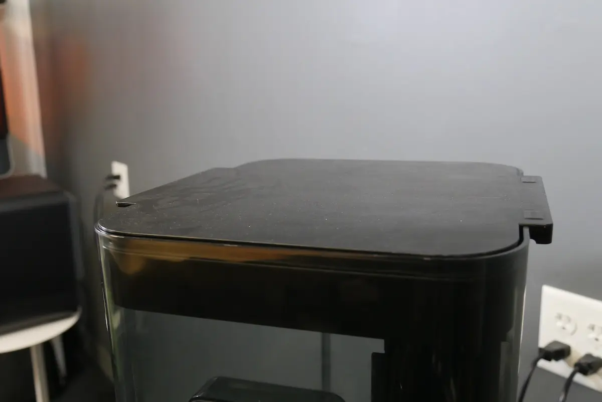

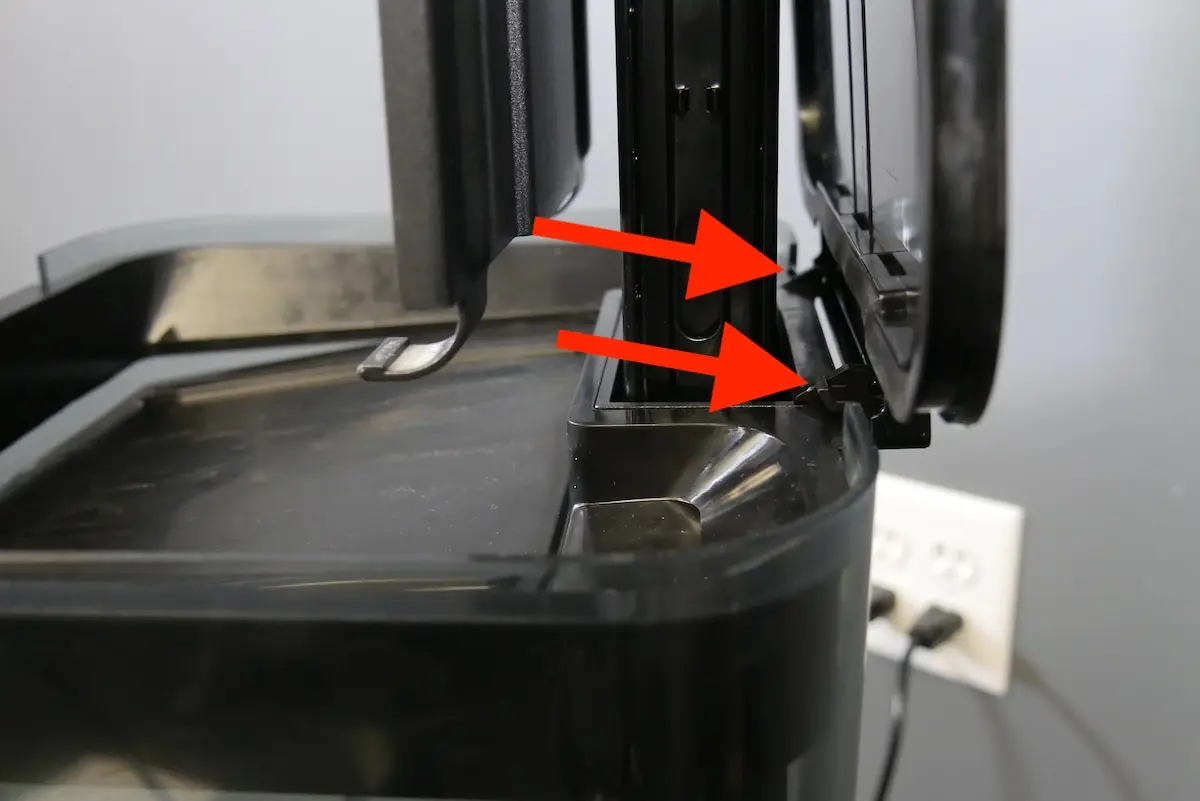

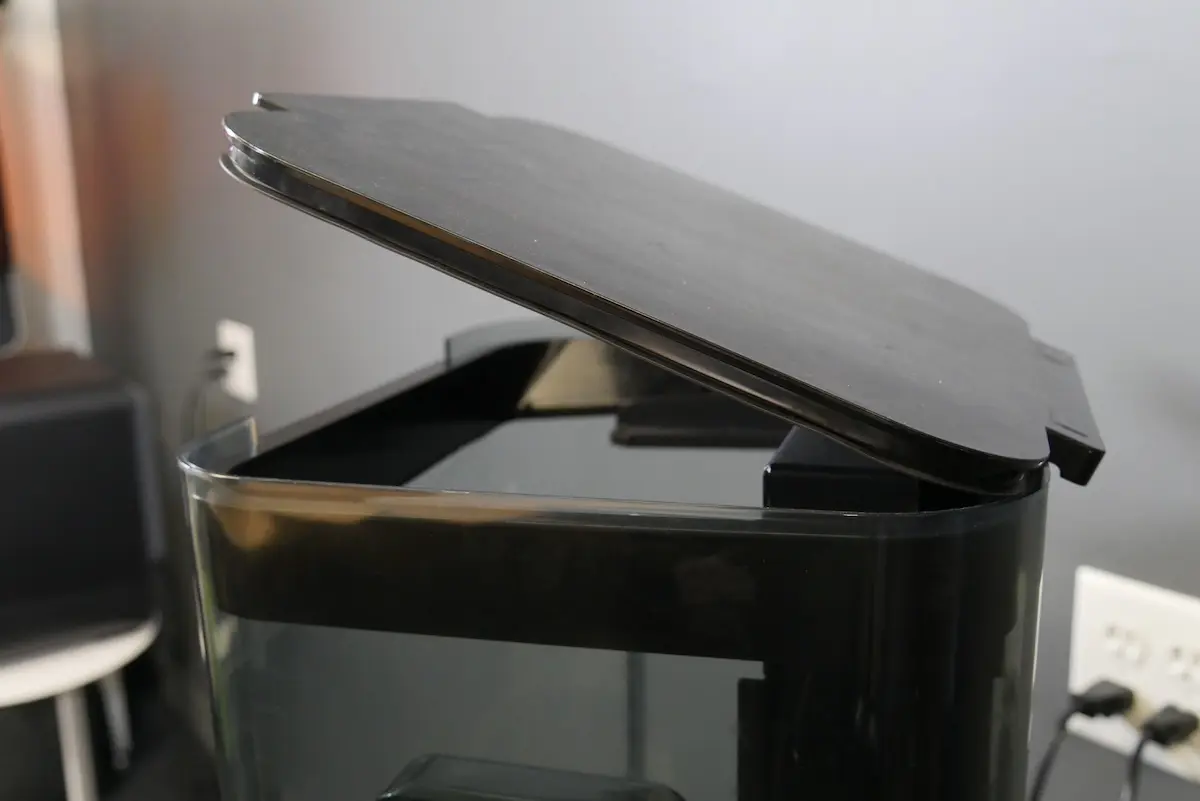

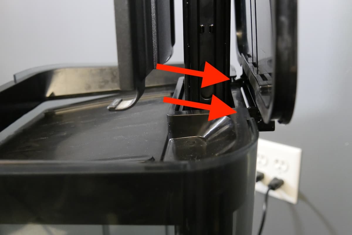

洗浄バケットをForm Washに挿入します。内蓋アセンブリが外蓋のベースにあるタブの下に収まっていることを確認します。このタブの上に置くと、Form Washのエレベーターが詰まって正しく下がらなくなります。
内蓋アセンブリが正しく配置されている状態
内蓋アセンブリの位置が正しくない
内蓋アセンブリの位置が正しくない
Form Wash V2の蓋が完全に閉まっている
エレベーターが降下できないForm Wash V2
Form Wash V2の蓋が完全に閉まっている状態
