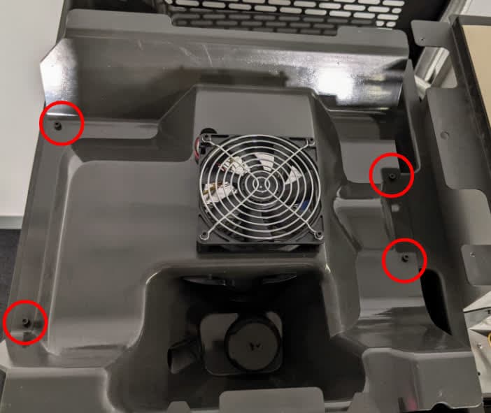

ステップ2:上部冷却ファンシュラウドの取り付けネジを外す
3mmの六角ドライバーを使用して、 8mmネジ x 4 上部冷却ファンシュラウドをプリンターに固定しているM4ソケットネジ。新しいプリンターには、ワッシャーが4つ付属しています。取り外したネジとワッシャー(ある場合)は脇に置いておきます。この時点では、上部冷却ファンシュラウドをプリンターから取り外さないでください。

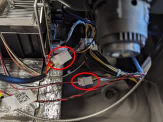

ステップ3:窒素バルブケーブル、窒素圧力センサーケーブル、冷却ファンケーブルを切り離す
上部冷却ファンシュラウドを取り外す
上部冷却ファンシュラウドを取り外す
窒素ガス用ソレノイドバルブを、F1+ Nitro N2 Valve Cableと記載されたケーブルから切り離します。窒素圧力センサーを、F1+ Nitro Pressure Sensor Cableとラベル付けされたケーブルから取り外します。冷却ファンをケーブルC047から切り離します。
それぞれ、タブを開き、プラスチックコネクタを引き離してケーブルを切り離します。ワイヤー自体を引っ張らないでください。

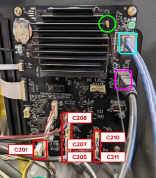

ディスプレイアセンブリの後ろにあるマザーボード(前頭葉ボードまたはFoLoBoとも呼ばれる)を見つけます。
ステップ2:マザーボードからケーブルを外す
USB、イーサネット、Wi-Fiケーブル、そして C201, C205, C207, C208, C210, C211 マザーボードから取り外します。ロックタブ付きのケーブルの場合は、まずロックタブを外し、プラスチックハウジングを介してコネクタをボードから引き離します。
元のディスプレイアセンブリを取り外す
元のディスプレイアセンブリを取り外す
ESD対応のピンセットまたはスパッジャーを使用して、Wi-Fiアンテナケーブルを取り外します。これらのコネクタは、 非常に壊れやすい 不適切な取り扱いをすると、簡単に曲がったり折れたりします。旧型プリンタには2本のケーブルがあり、新型プリンタには1本のケーブルがあります。

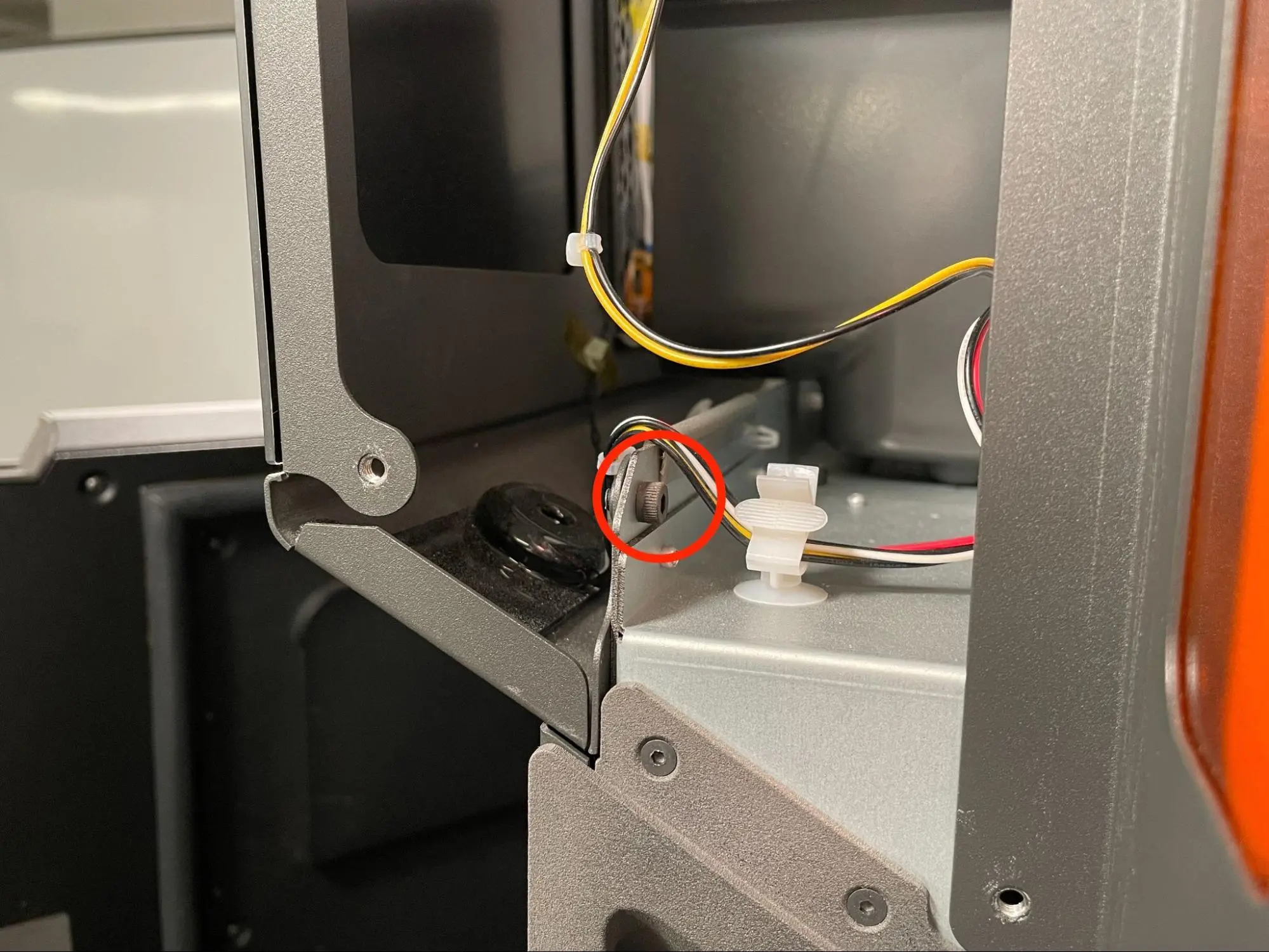

ディスプレイの下部の角にあるディスプレイアセンブリの取り付けネジの位置を確認します。3mmの六角ドライバーを使用して、ディスプレイアセンブリをプリンター上部に固定している6mmのM4黒色ソケットヘッドネジ2本を緩めて取り外します。
これらのネジを外すと、ディスプレイアセンブリ全体が外れます。2本目のネジを外す時は、片手でアセンブリを支えながら作業してください。

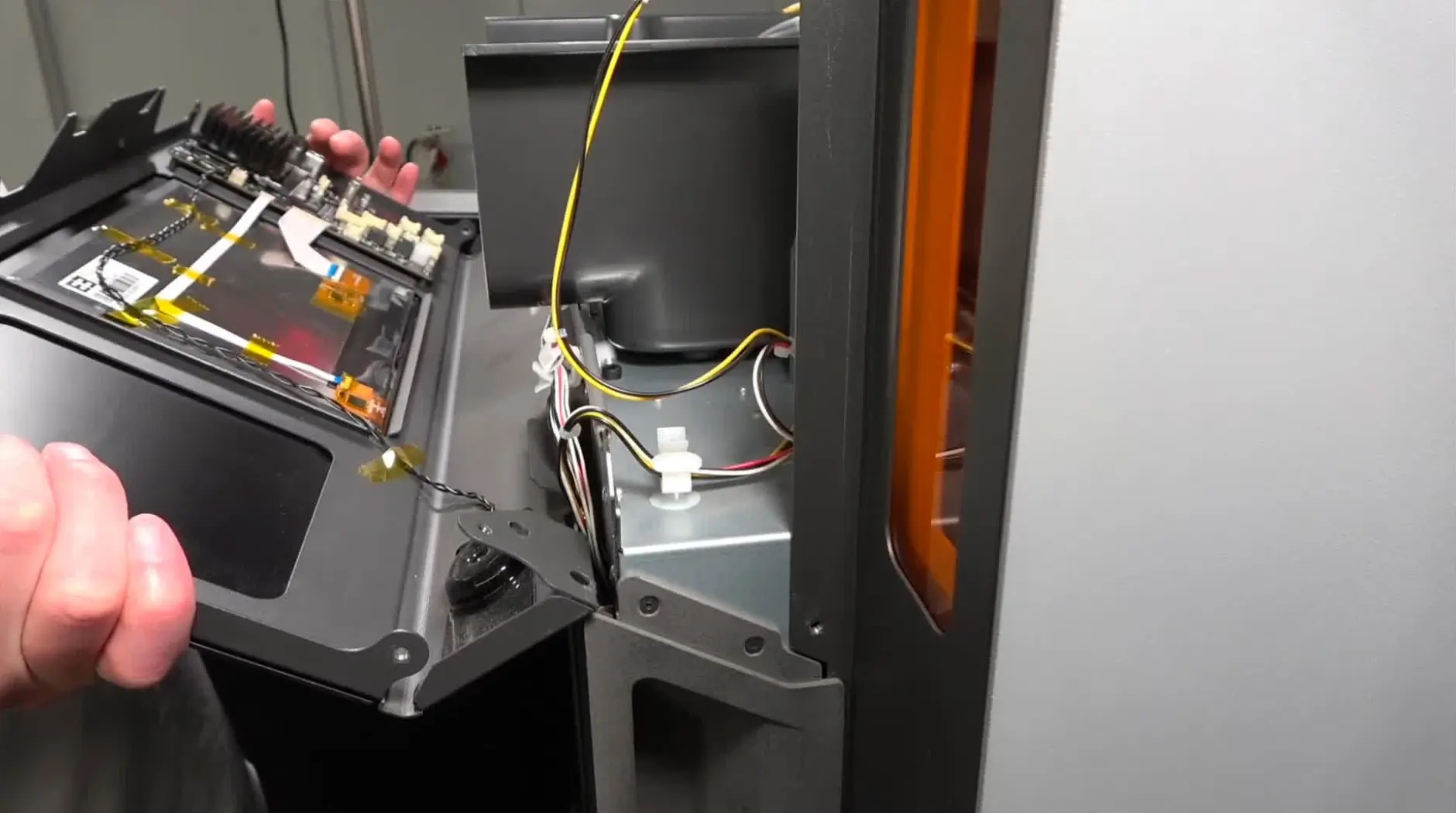

ステップ5:ディスプレイアセンブリを取り外す
ディスプレイアセンブリを慎重に前方に傾け、プリンターから離します。特に黄色、黒、赤、白のケーブルハーネスなど、ディスプレイアセンブリ周辺のワイヤーを挟んだり、損傷したりしないようにしてください。 ドアハンドルのすぐ上にあります。
ディスプレイアセンブリをガラス面を下にして、平らで清潔な場所に置きます。

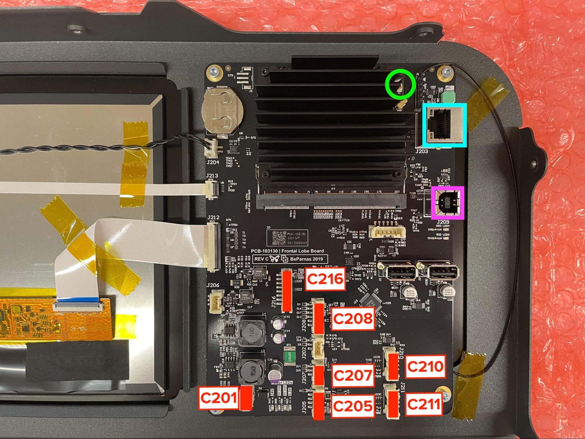

ステップ6:マザーボードから残りのケーブルを抜く
静電気防止リストバンドをアースポイントに接続したまま、マザーボードの左側にある2本のリボンケーブルと、C04とC216とラベルの付いたコネクタを外します。
プリンターにディスプレイアセンブリからマザーボードに伸びるWi-Fiアンテナケーブルがある場合、まだ切断していなければ切断します。
元のディスプレイアセンブリを取り外す
ステップ7:マザーボードをディスプレイアセンブリから取り外す
2.5mmの六角ドライバーを使用して、 8mmネジ x 4 M3ソケットヘッドネジ マザーボードをディスプレイアセンブリの背面に固定します。外したネジは脇に置いておきます。マザーボードをディスプレイアセンブリから慎重に取り外し、平らで清潔な帯電防止面に置きます。
マザーボードをカーペットやアースされていない作業台の上に置かないでください。静電気の放電でマザーボードが損傷する可能性があります。 この手順中にマザーボードが損傷した場合、プリンター全体を交換する必要があるかもしれません。

ステップ 3:ディスプレイアセンブリのケーブルをマザーボードに接続する
電源ケーブルを 2本のリボンケーブルをマザーボードに接続し、ロックラッチで固定します。C04とC216とラベル付けされたコネクタを再接続します。
ディスプレイアセンブリにWi-Fiアンテナケーブルがある場合は、P2と表示されているプラグに接続します。新しいプリンターとディスプレイアセンブリには、2本目のWi-Fiアンテナがないことにご注意ください。その場合は、P2プラグを空のままにしておきます。

ディスプレイアセンブリを斜めにしてプリンターに近づけ、下部のタブをプリント筐体のドアの真上の隙間に合わせます。黄色、黒、白、赤のケーブルハーネスが、ディスプレイアセンブリ背面のタブに押しつぶされていないことを確認します。
新しいディスプレイアセンブリを取り付ける
ステップ5:ディスプレイアセンブリを取り付ける

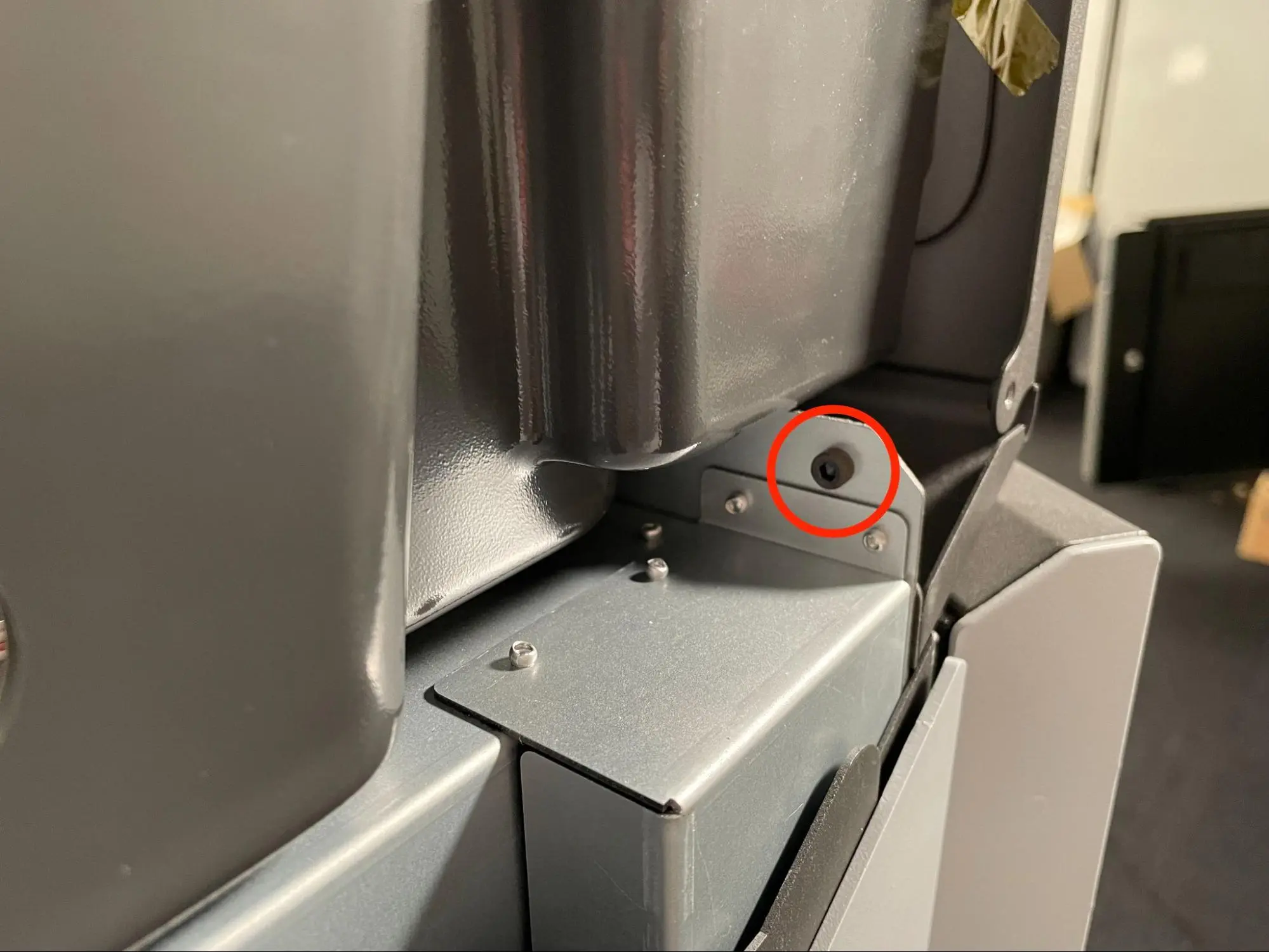

ディスプレイアセンブリをプリンター上部に向かって後方に回転させ、ディスプレイのフランジタブがフレームの対応するフランジと同じ高さになるようにします。
M4ソケットネジを、ディスプレイアセンブリの底角にある2つのネジ穴にそれぞれ1本ずつねじ込みます。完全に締め付けないでください。

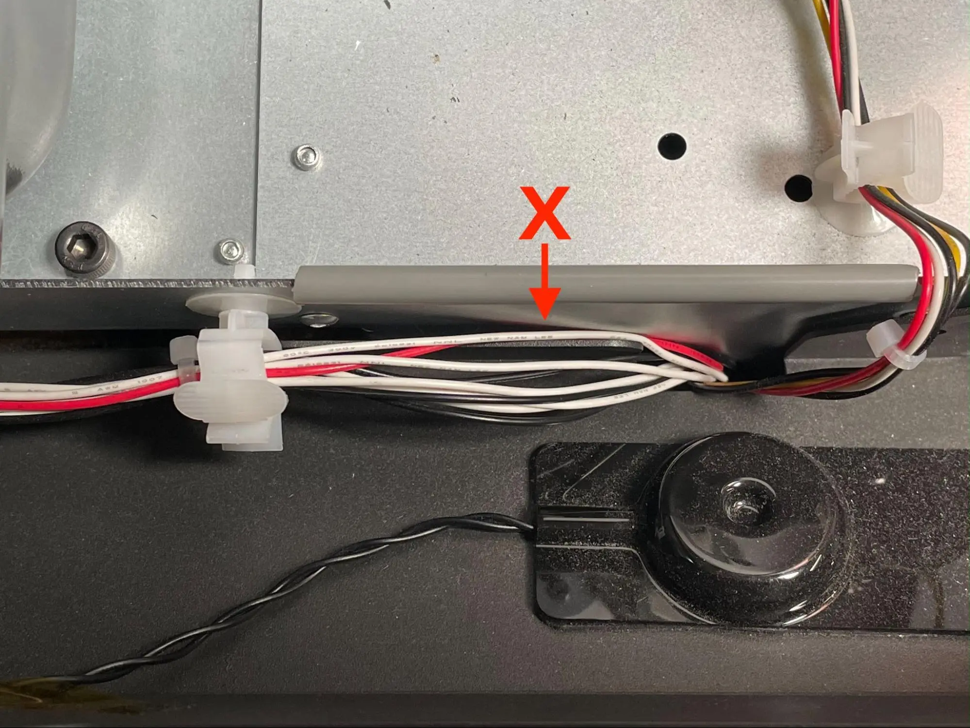

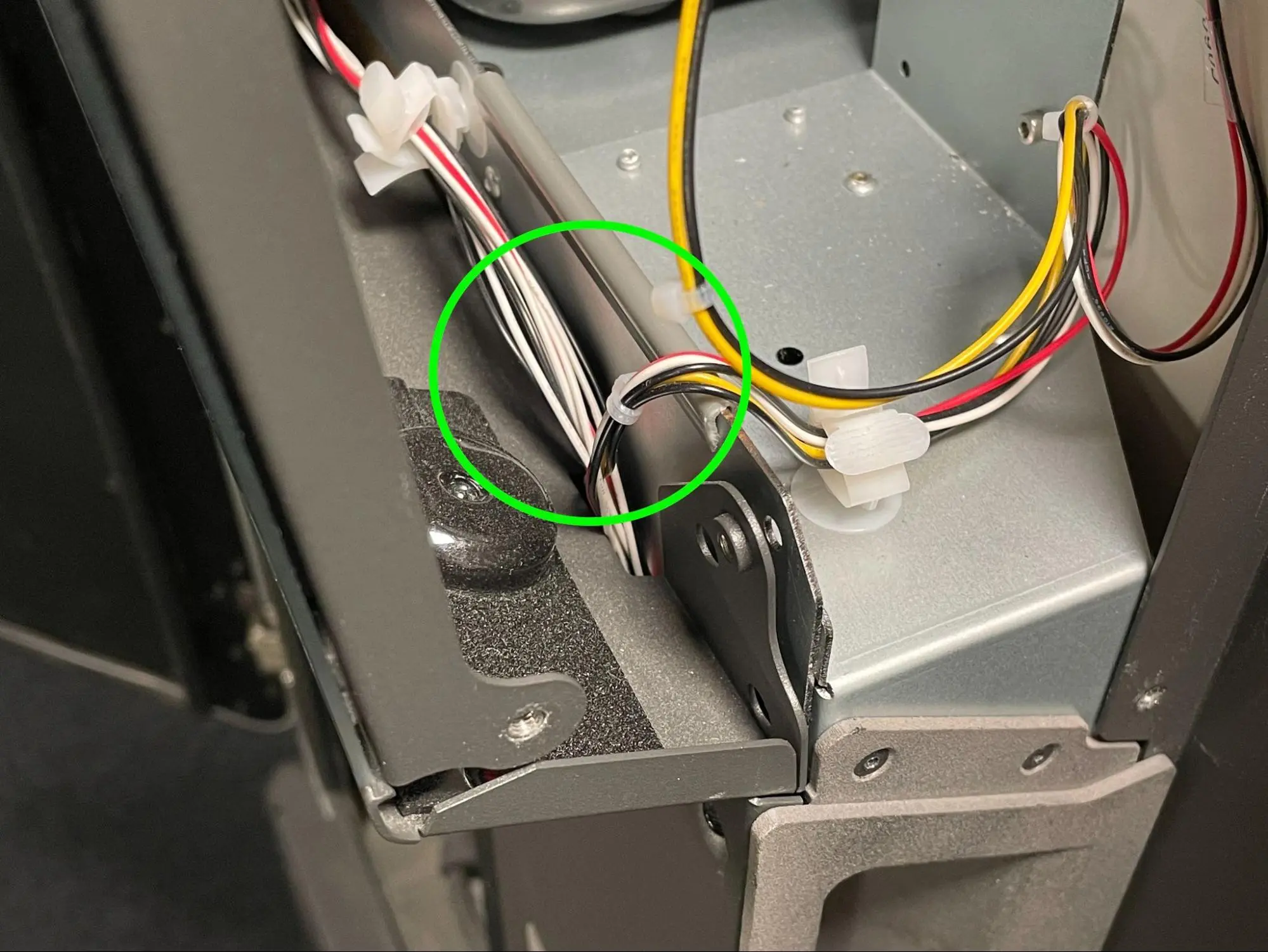

ドアハンドルの上にあるハーネスが、ディスプレイアセンブリとプリンタのフレームの間に挟まっていないことを確認します。
ステップ7:ディスプレイアセンブリを固定する
3mmの六角ドライバーを使用して、6mmのネジ2本を M4の黒いソケットヘッドネジをしっかりと締め付けます。

ステップ3:上部冷却ファンシュラウドを取り付ける
プリンターの上部冷却ファンシュラウドを下げ、シュラウドの4つのネジ穴をプリンターのフレームの対応するネジ穴に合わせます。シュラウドがIRセンサーフローボディの周囲に均等な隙間ができるように配置されていることを確認します。重なり部分があるとIRセンサーが正しくはまりません。
上部冷却ファンシュラウドの交換
ステップ4:上部冷却ファンシュラウドを固定する
8mmのM4ソケットネジを上部冷却ファンシュラウドのネジ穴に1本ずつねじ込みます。3mmの六角ドライバーを使用して、しっかりと締め付けます。

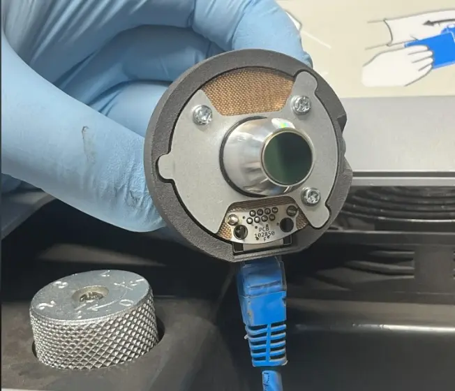

ステップ7:IRセンサを接続して取り付ける
IRセンサのレンズにゴミが付着していないか点検し、必要に応じてクリーニングしてください。イーサネットケーブルをIRセンサーに接続し、センサーをマウントに戻します。
