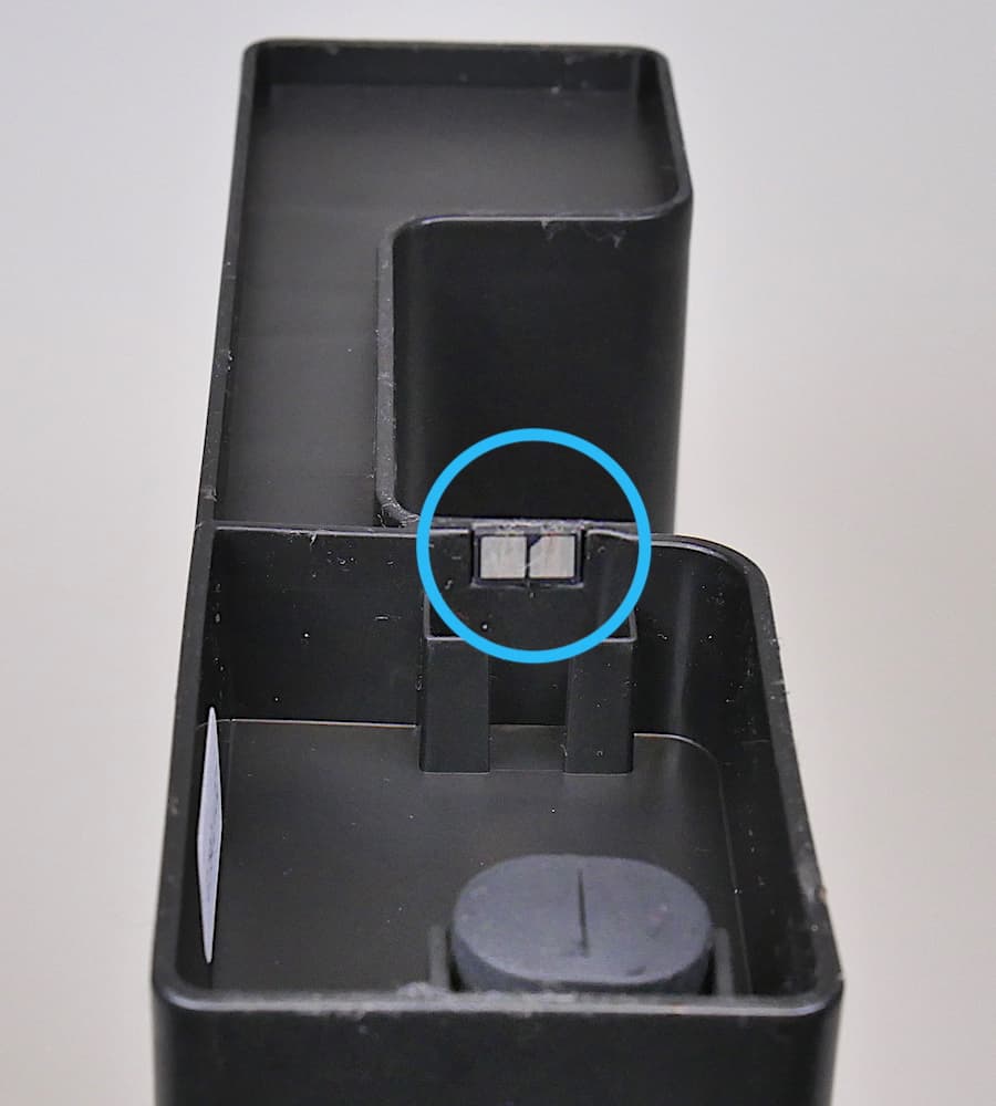

カートリッジのIDチップ
IDチップは、各レジンカートリッジの底にあるバイトバルブの近くに埋め込まれています。IDチップがレジンで汚されたり、故障したりしないように保護します。カートリッジのIDチップが汚れてしまうと、装着したカートリッジをプリンタが正常に検知できなくなるかもしれません。
備考:
Form 4およびForm 4L世代のレジンカートリッジにはIDチップは搭載されていませんが、メンテナンス不要のRFIDステッカーが付いています。プリンタがカートリッジを検出できない場合は、Formlabsサポートまたは正規販売代理店までお問い合わせください。
レジンカートリッジの底面にあるIDチップ。
IDチップのクリーニング
レジンカートリッジのIDチップが汚れてしまったら、純度の高いIPAで湿らせた新しい綿棒でIDチップ表面を優しく擦りながら、汚れを拭き取ります。IDチップ上の銀色の2枚のパッドをその綿棒の先で優しく擦り、硬化したレジンやその他の汚れが完全に無くなるまで続けてください。

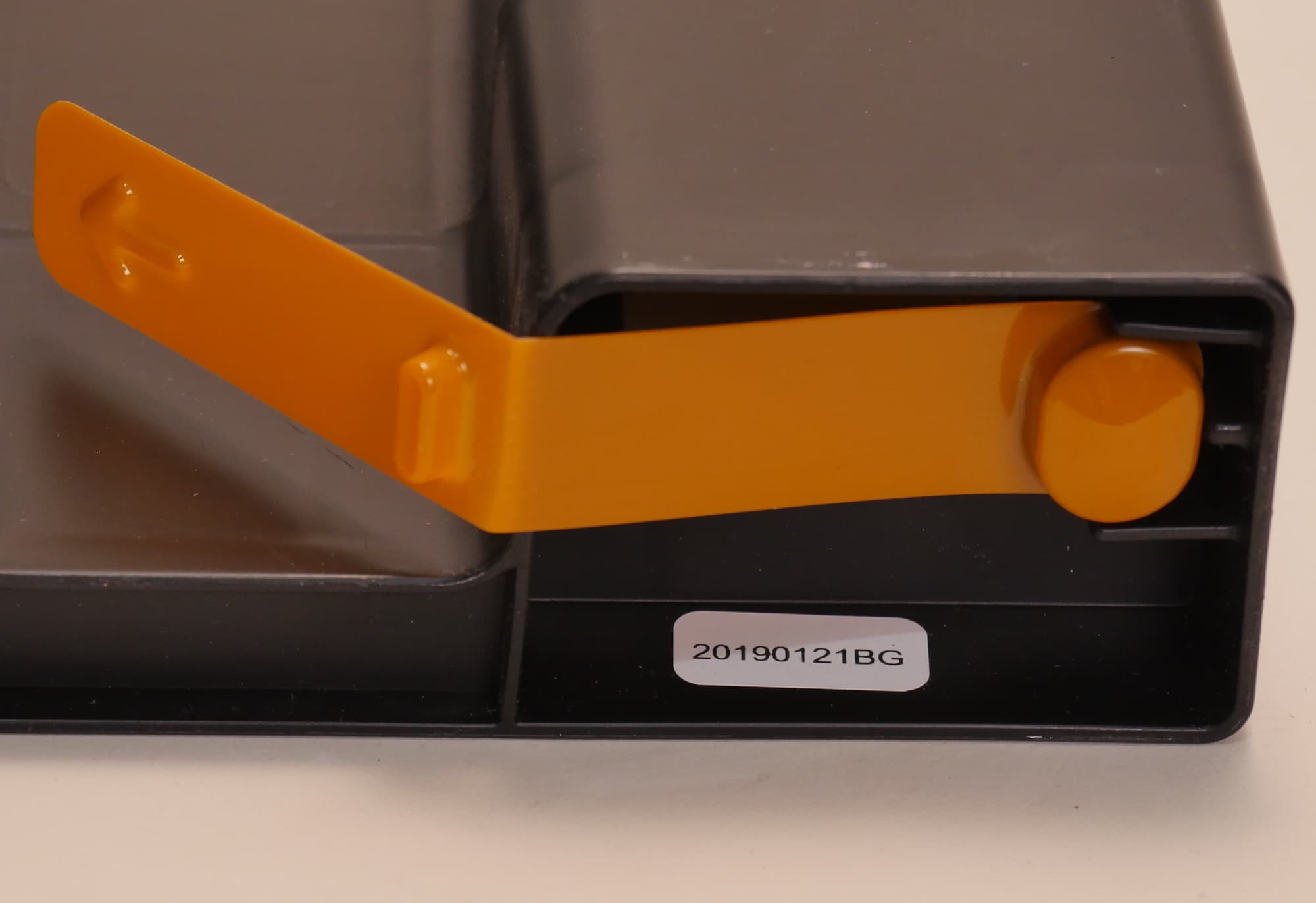

ロット番号
レジンカートリッジのロット番号を見れば、そのカートリッジがいつ製造されたかが分かります。このロット番号が示す製造日を、レジンの推奨使用期限と照らし合わせると、そのレジンをいつまでに使用すればプリントが成功する確率が高いかを推測できます。
ロット番号
ロット番号
ロット番号
ロット番号
Formlabsではロット番号に基づいて、レジンカートリッジの品質管理を行っています、カートリッジまたはカートリッジ内のレジンに問題がある場合は、Formlabsサポートまたは正規販売代理店にご連絡ください。その際、ロット番号をお伝えください。
