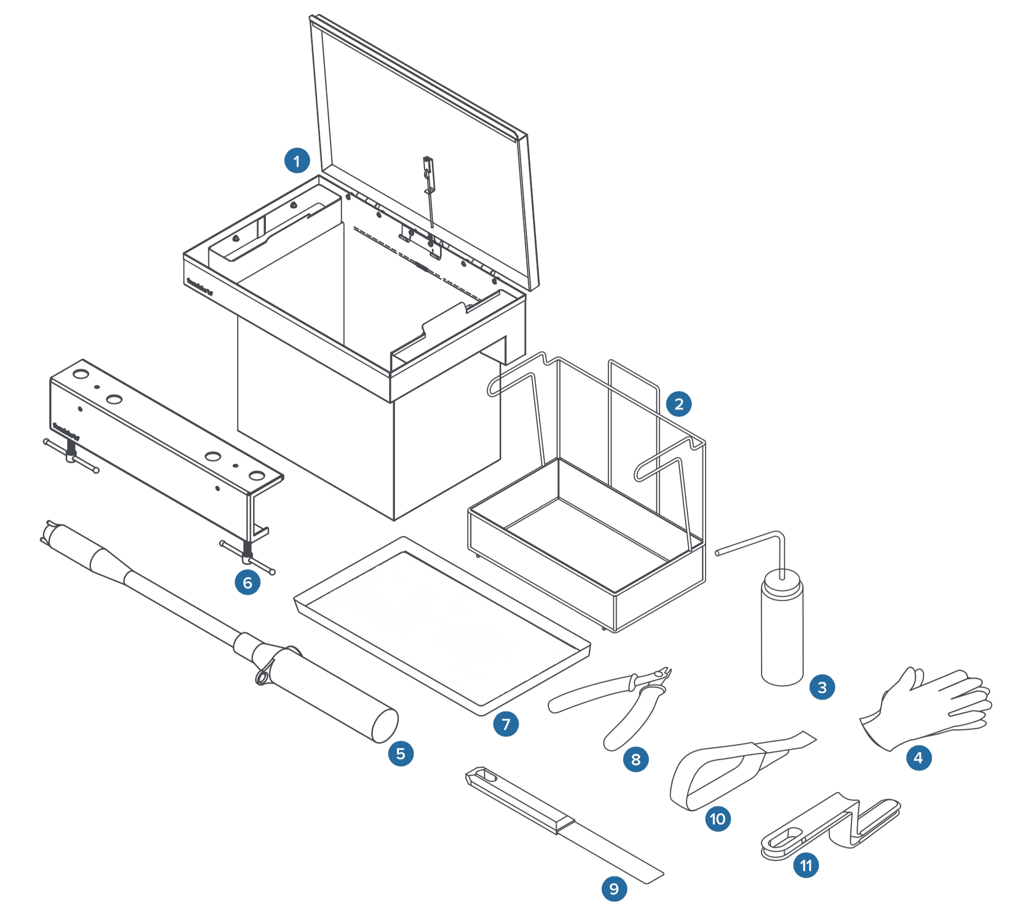

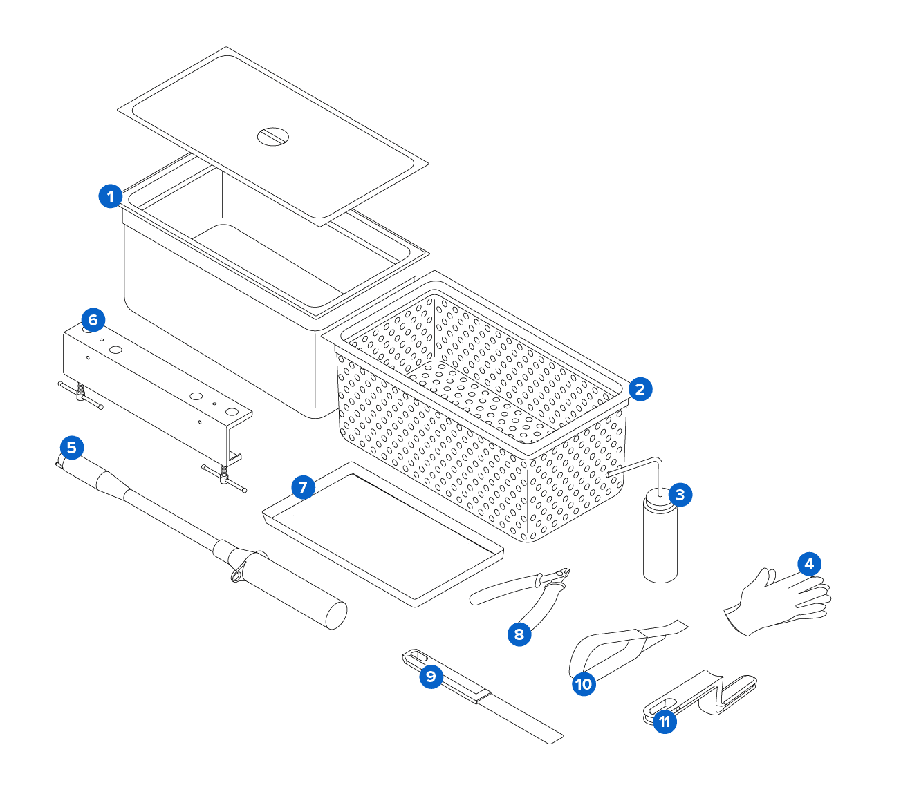

Finish Kitのコンポーネント
Form 3LリンスバケットV1
Form 3LリンスバケットV1

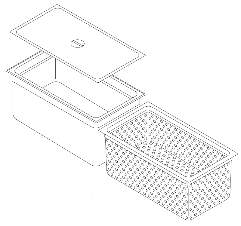

Form 3LリンスバケットV2
Form 3LリンスバケットV2
1. リンスバケット:造形品を洗浄する前に、リンスバケットに溶剤をFILL TO HERE(ここまで入れる)の印まで入れます。リンスバケットには、静電放電を防ぐアース線が含まれています。Formlabsでは、溶剤にイソプロピルアルコール(IPA)またはトリプロピレングリコールモノメチルエーテル(TPM)を使用することを推奨しています。
2. リンスバスケット:造形品をリンスバスケットに入れ、リンスバスケットをリンスバケットに入れて攪拌し、洗浄します。
3. リンスボトル:造形品の空洞や内部チャネルに入り込んだレジンを除去します。未使用の溶剤をご使用ください。Formlabsではは、溶剤にイソプロピルアルコール(IPA)を使用することを推奨しています。
4. 非反応性ニトリル手袋:液体レジン、レジンでコーティングされた表面、溶剤を取り扱う際は、手袋を着用してください。レジンが皮膚に付着したら、石鹸と水で念入りに洗い流してください。
5. バッテリー式溶剤ポンプ:リンスバケットの充填と排出に使用します。
6. ビルドプラットフォーム用ジグ:造形品を安全に取り外すために、ビルドプラットフォームを安定させます。Finish Kitの製造時期によって、1ピースまたは2ピースのジグが付属しています。詳細はジグの使用をご参照ください。
7. 乾燥トレイ: 洗浄した造形品を乾燥トレイに置き、自然乾燥させます。
8. フラッシュカッター:造形品をサポート材から切り離すために使用します。プリントしたパーツからサポートを切り取る時は、パーツの表面に残るサポートの痕を最小限にするために、表面と水平にサポートを切り取るようにしてください。
9. スクレーパー:ビルドプラットフォームから造形品を取り外します。レジンタンク内部のクリーニングにはスクレーパを使用しないでください。
10. 除去ツール:ラフトの下に差し込み、ビルドプラットフォームから造形品を取り外します。レジンタンク内部のクリーニングにはリムーバルツールを使用しないでください。
11. タンクツール:レジンタンク内部の点検とクリーニング用の2つのスクレーパー。分離した状態ではスクレーパとして、組み合わせたらトングとして機能する道具です。

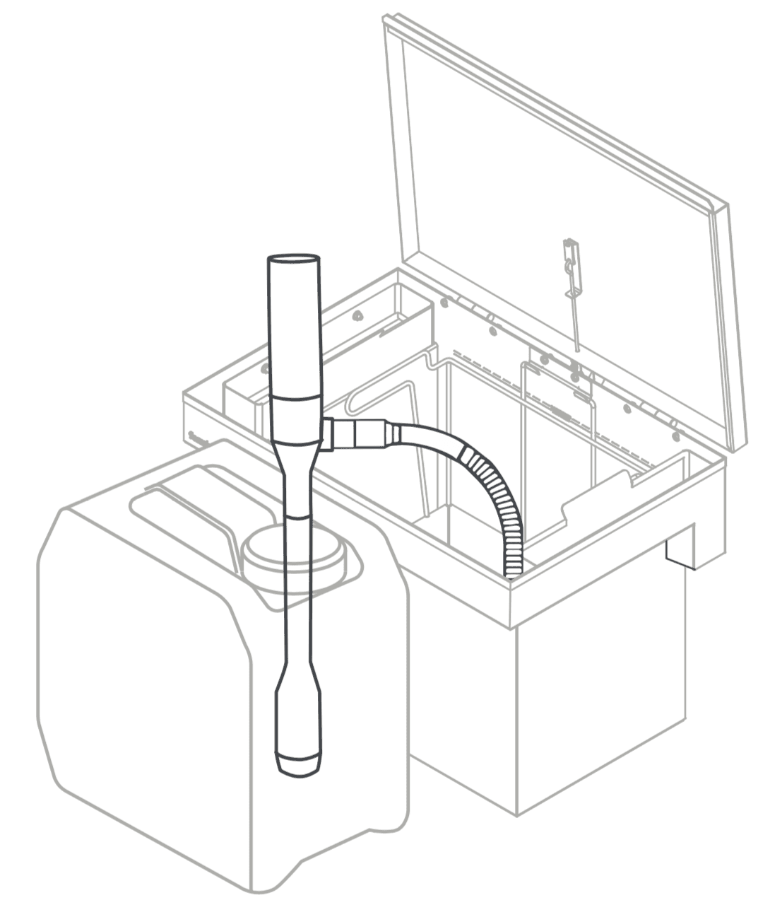

リンスバケットに溶剤を満たす方法:
  1. 溶剤の容器に吸い込み用のポンプを入れます。
  2. 可撓性のあるポンプのホースをリンスバケットにしっかり差し込みます。
  3. ポンプのスイッチを長押しし、溶剤をリンスバケットに注ぎ込みます。

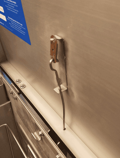

ヒュージブルリンクを取り付ける
リンスバケットの蓋の中には、フックとヒュージブルリンクが入っています。下図のようにヒュージブルリンクを取り付けます。これがあることで、万が一、リンスバケット内で溶剤の火災が発生してもリンクが燃えて蓋が閉まり、炎の燃焼に必要な空気を遮断することで消火できるようになります。
ヒューズリンクの交換が必要な場合は、使用後またはその他の損傷が原因で、McMaster-Carrから購入できます。

溶剤を注ぎ込む
リンスバケットに溶剤を満たす方法:

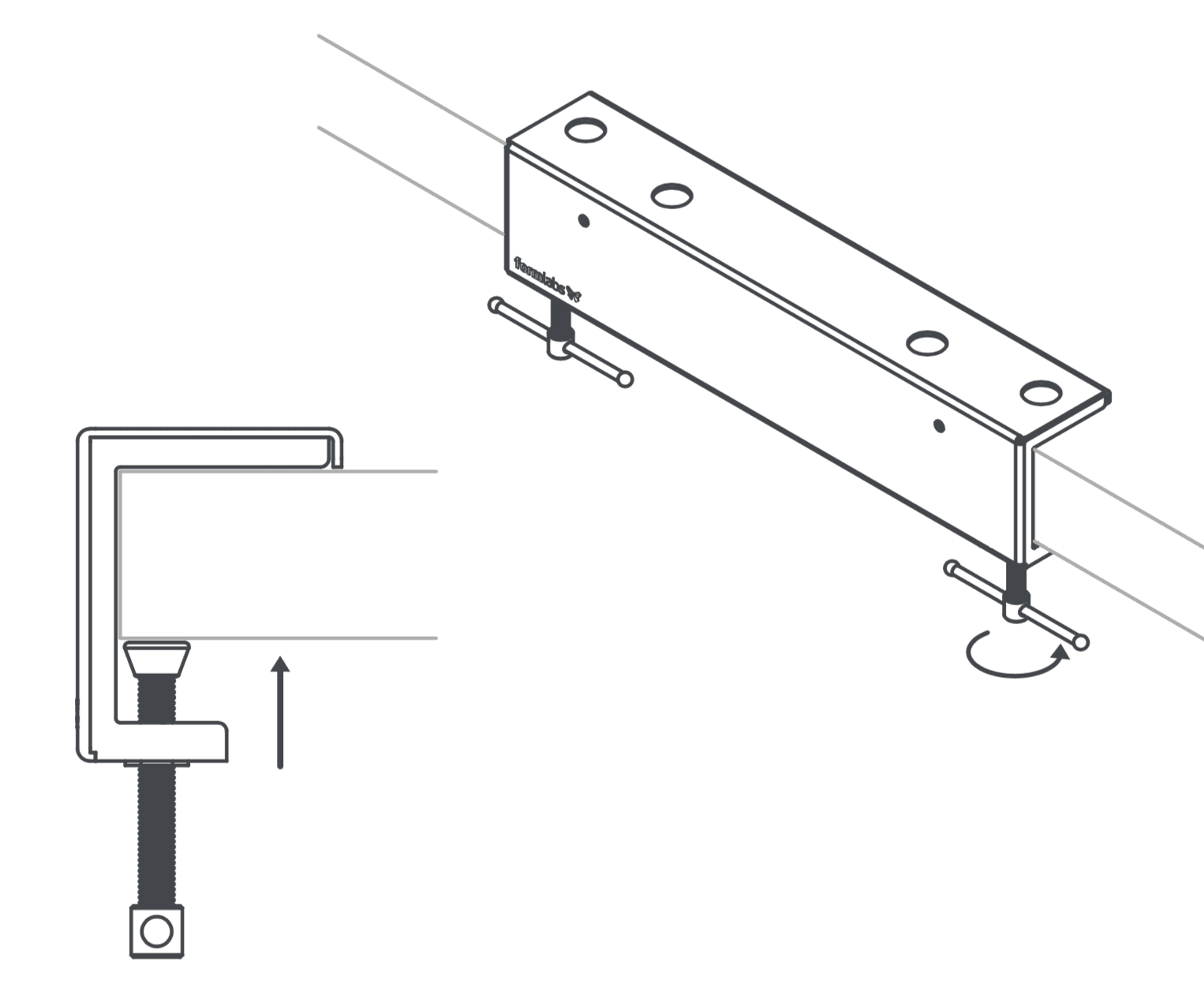

ビルドプラットフォーム用の治具を設置する
V2 Form 3L Finish Kitビルドプラットフォームジグの取り付け
ビルドプラットフォーム用の治具を作業台の端に置き、治具のネジ式のクランプを作業台の下側で締め、治具を固定します。治具の前側にビルドプラットフォームが置ける空間が十分あることを確かめてください。
  • V1ジグ:ビルドプラットフォームジグは、ジグ前面の2つのネジ穴を使って作業面に固定することも可能です。

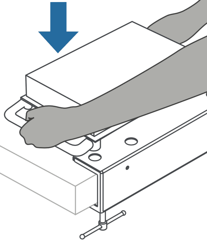

ビルドプラットフォームを治具に装着する
Form 3L Finish KitのビルドプラットフォームジグV2にビルドプラットフォームを取り付ける
プリントするパーツが上向きになる方向で、ビルドプラットフォームの二つの脚を治具の上部に空いている二つの穴に差し込みます。
ビルドプラットフォームを方向づける
ビルドプラットフォームの長い側を治具と平行または直角に置きます。プリントするパーツの大きさや置き方によっては、プリント後に取り外しやすいように、ビルドプラットフォームを横方向に回す必要があるかもしれません。
