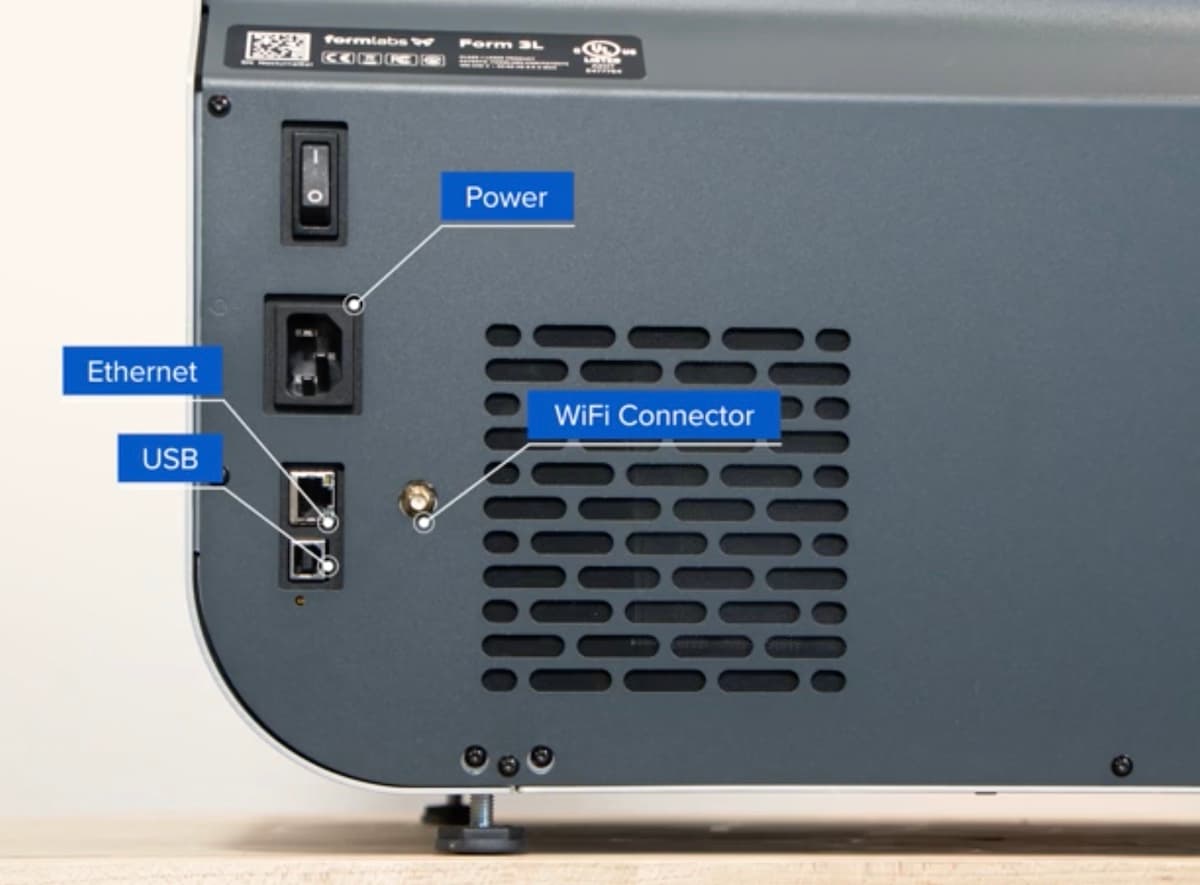

プリンタの電源を入れる
プリンターの電源を入れるには:
  1. 付属の電源ケーブルを本体背面の電源ポートに差し込み、電源ケーブルをコンセントに接続します。
  2. プリンタ背面の電源スイッチを入れ、電源を入れます。プリンタは自動的に初期化されます。
