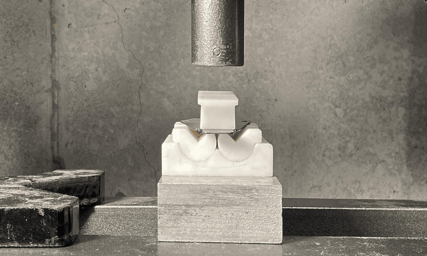

板金成形は設備集約型の作業であり、部品に応じた機械や特殊工具が必要です。ツールは、金型やダイとも呼ばれ、シートを曲げる成形機の一部です。通常、メーカーは成形型を金属で製作し、社内のCNCマシニングセンターで加工するか、サービスプロバイダーに外注しています。
大きなサイズのパーツは重い金型を必要としますが、ほとんどの金属加工工場では、より小さな曲げ力で済むあらゆる種類の小さな部品も製造しています。これらの金属工具を、社内で3Dプリントしたプラスチック製の治具に置き換えることで、開発期間の短縮と生産コストの削減を実現できます。自社でのプリントにより、エンジニアは金属部品のプロトタイプを迅速に作成し、複雑な形状のツール設計を繰り返し行うことができ、外部委託先への依存度を下げることができます。

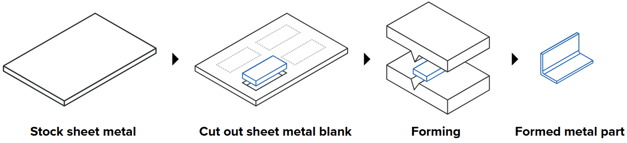

板金成形の工程はシンプルです。
  1. 金属のシートをストックから切り出し、個々のブランクを作成します。
  2. ワークをプレス機などの成形機に設置し、 2つの金型(ダイ)で挟む。
  3. マシンの高い力が加わると、上型が下型の周囲の金属板を押し、希望の形状に曲げます。

モデルの向きに関するFormlabsのベストプラクティスに従い、成形面にサポート材を造形しないようにしてください。形状が許す場合は、反りを抑えるために、ツールをビルドプラットフォーム上でエッジを下にして直接造形します。
一般的なガイドライン:
  • 反りを防ぐために十分なサポートを確保してください。
  • 50~100μmの積層ピッチでプリントします。
