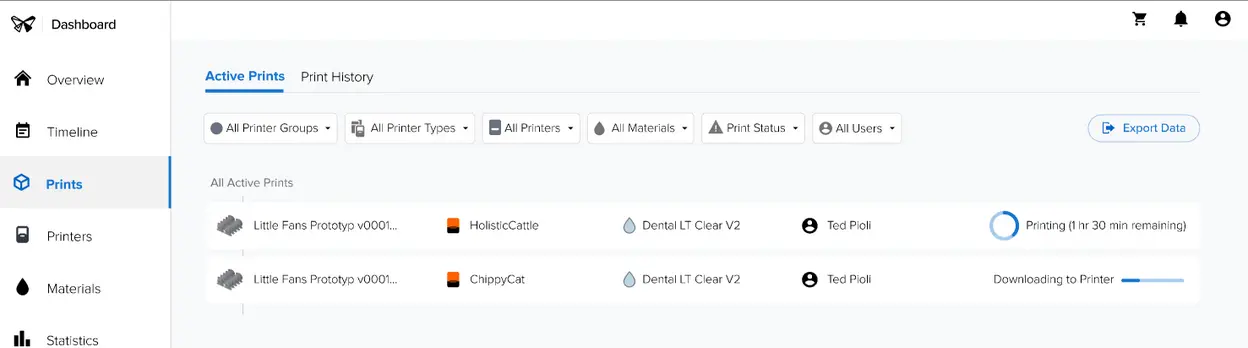

プリントの進捗状況を確認するには:
  1. 既存のFormlabsアカウントにログインします。
  2. Prints(造形品)をクリックします。登録されたアカウントに関連付けられたプリンタおよびグループの、アクティブなプリントの一覧が表示されます。
  3. 備考:
    Fleet Control経由でプリンタのグループにアクセス可能な場合は、そのプリントキューも表示されます。
Prints(プリント)画面に表示されるアクティブなプリントのリスト
  • 一覧からプリントを選択します。選択したプリントの詳細ウィンドウが開きます。
