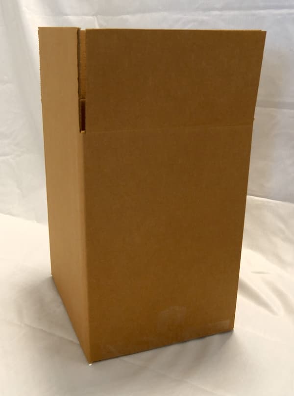

段ボール箱
  • 素材: 再生段ボール
  • 推奨処理方法: リサイクル、路上回収

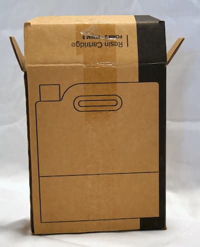

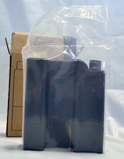

レジンカートリッジの梱包(Form 2、Form 3、Form 3L)
段ボールで作られたカートリッジボックス
段ボール箱
  • 素材: 段ボール
  • 推奨事項: リサイクル可能、路上回収可能

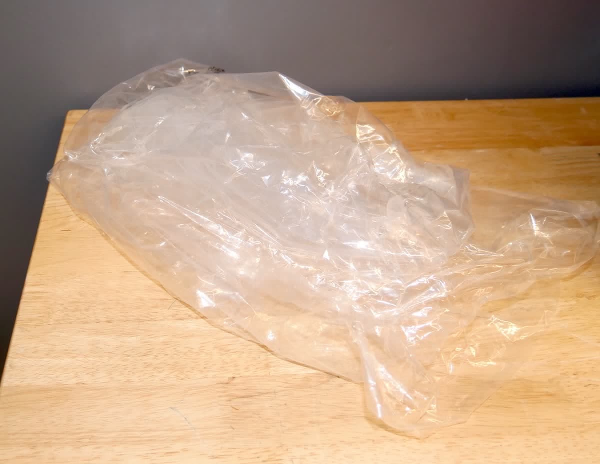

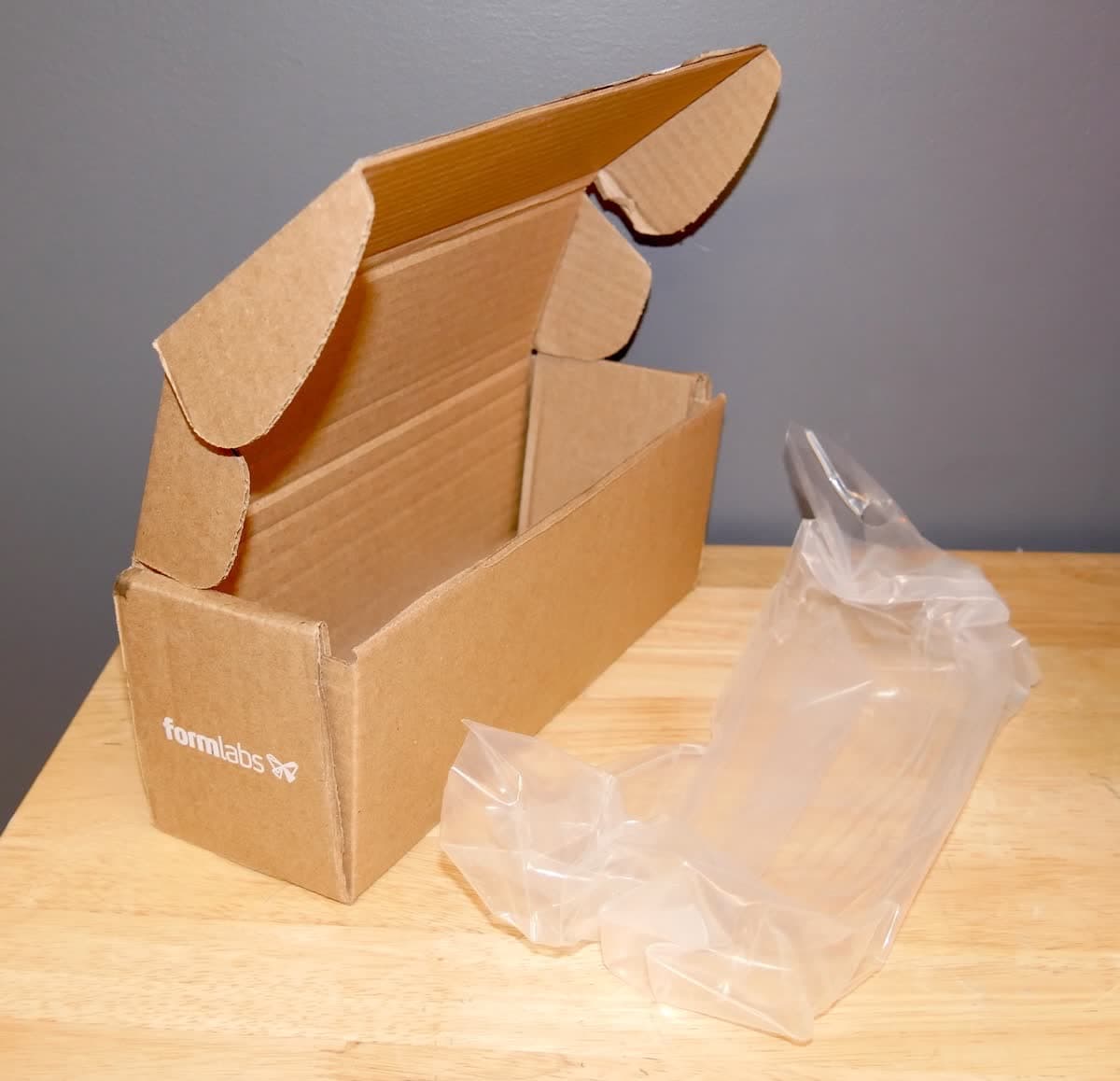

100%未使用のポリエチレンを使って製造された透明なプラスチック製カートリッジバッグ
透明なプラスチック製カートリッジバッグ
  • 素材: 100%バージンポリエチレン(PE)フィルム
  • 推奨事項: 一部の施設でリサイクル可能

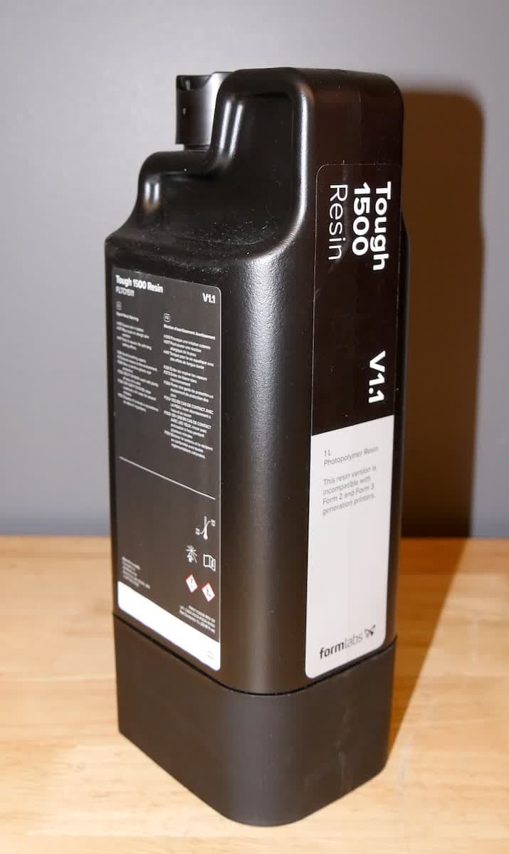

高密度ポリエチレンとポリプロピレンを組み合わせたレジンカートリッジ
カートリッジ本体とスカート
  • 材料: 高密度ポリエチレン(HDPE)およびポリプロピレン(PP)
  • 推奨事項: カートリッジの廃棄方法については、サポート記事レジンカートリッジの廃棄を参照してください。Formlabs社のカートリッジは、内部構造が複雑なため、特定の方法で廃棄する必要となります。

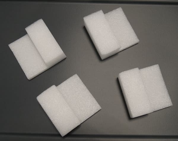

ポリエチレン製のカートリッジ用気泡パッド
気泡パッド
  • 素材: ポリエチレン(PE)フォーム
  • 推奨事項: 家庭ごみ

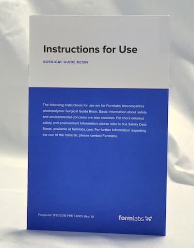

マット塗装したアート紙を使用した小冊子
使用説明書
  • 素材: マットコーティングアート紙

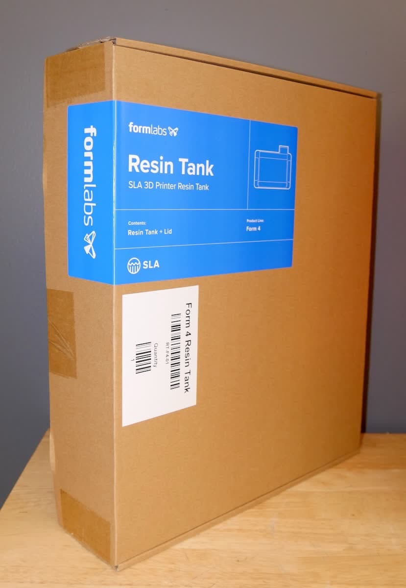

Form 4世代レジンタンクの梱包材
Form 4レジンタンクの箱(段ボール製)
レジンタンクの箱
  • 材質: 段ボール

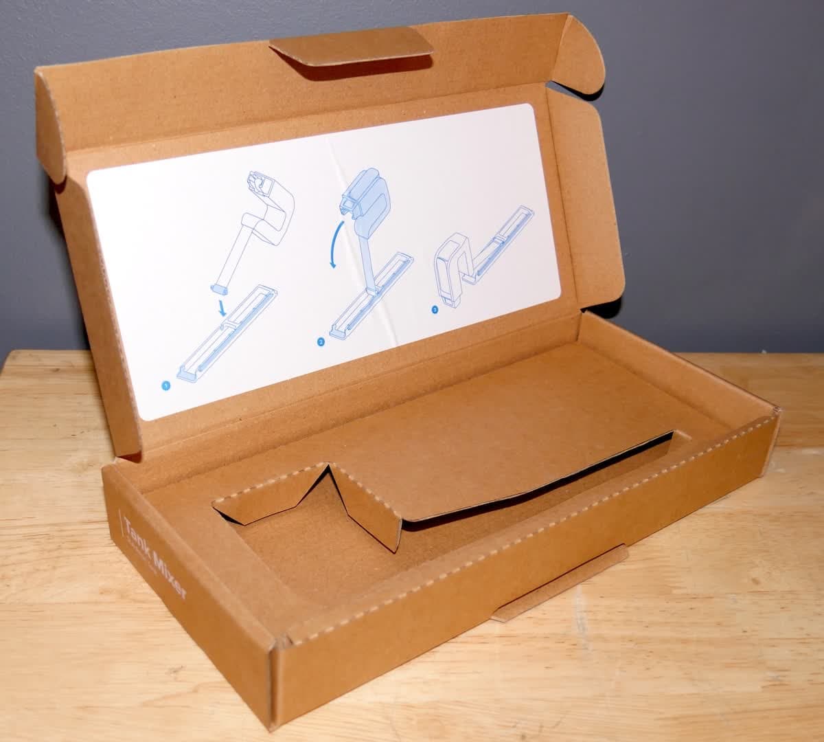

Form 4ミキサーボックス(段ボール製)
ミキサーボックス
  • 素材: 段ボール

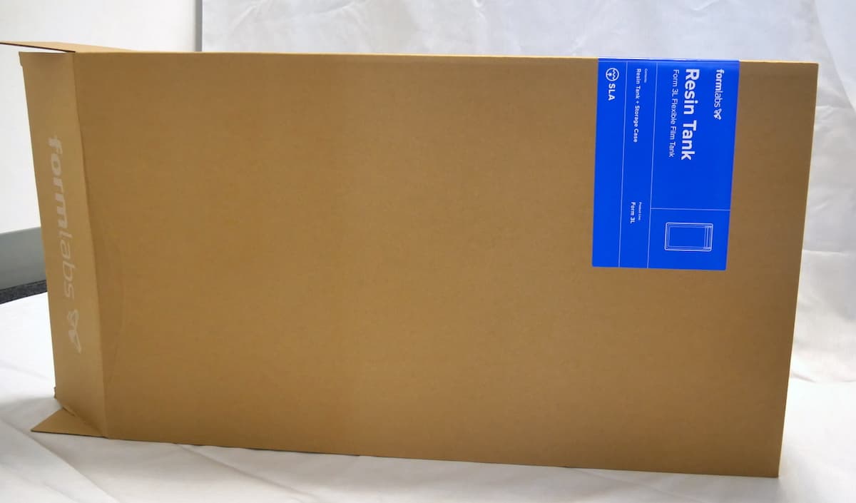

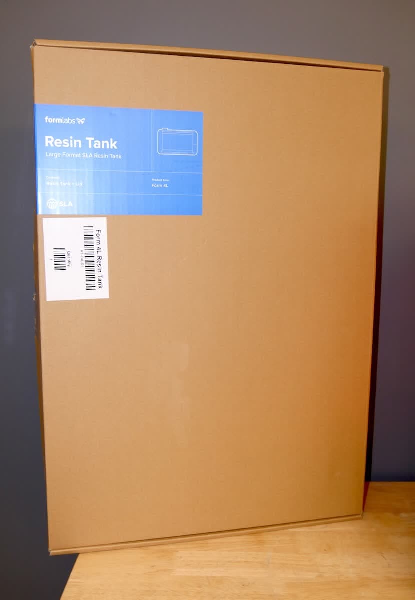

Form 4L世代レジンタンクの梱包材
Form 4Lレジンタンクの箱(段ボール製)
レジンタンクの箱
  • 素材: 段ボール

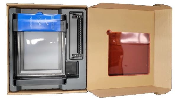

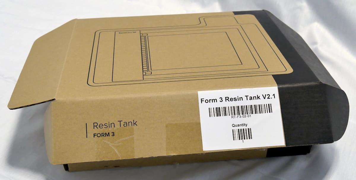

Form 3/Form 3B用レジンタンクのパッケージング資材
厚さ3mmのボール紙で作られたForm 3/Form 3B用カートリッジボックス
段ボール箱(V1)
  • 材質: 段ボール、3mm
Form 3/Form 3Bカートリッジボックス(厚さ3mmの段ボール製、PET窓付き)
段ボール箱(V2)
  • 素材: 段ボール、3mm、PETウィンドウ付き

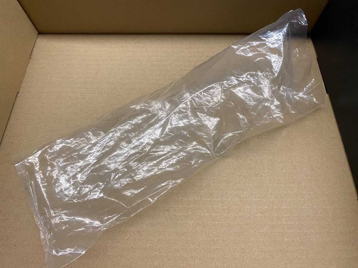

ポリエチレンフィルムで作られたForm 3/Form 3B用ミキサースリーブ
ミキサースリーブ
  • 材料: ポリエチレンフィルム

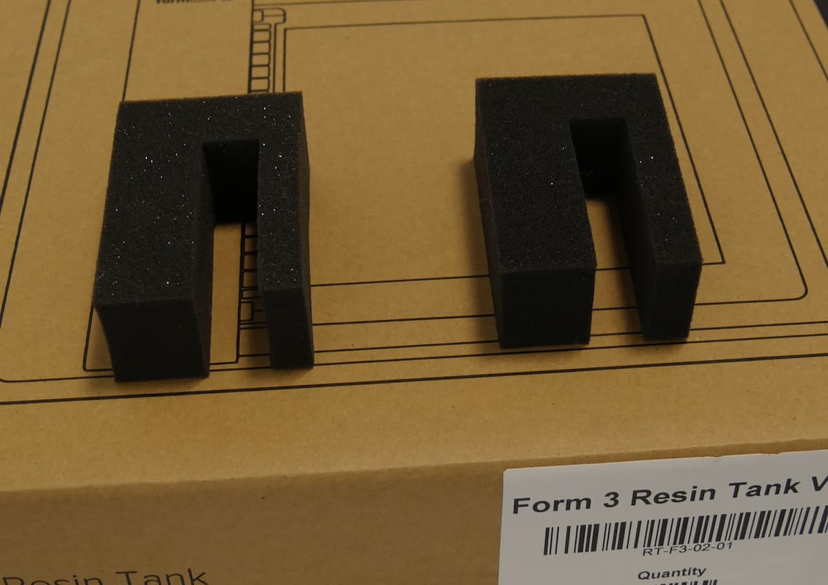

ポリウレタンで作られたForm 3/Form 3B用タンクフレーム発泡体
タンクフレーム発泡体
  • 素材: ポリウレタン(PU)フォーム
  • 推奨事項: 家庭ごみ

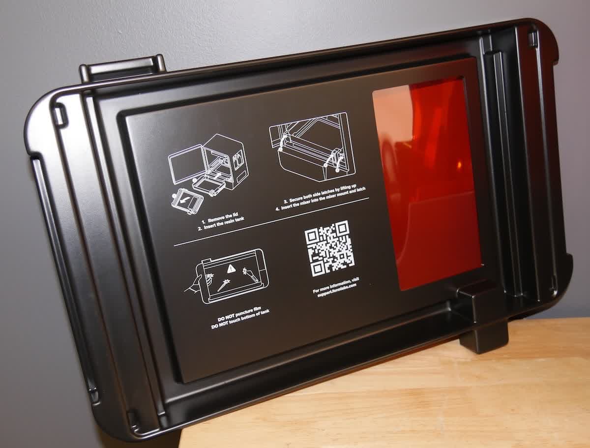

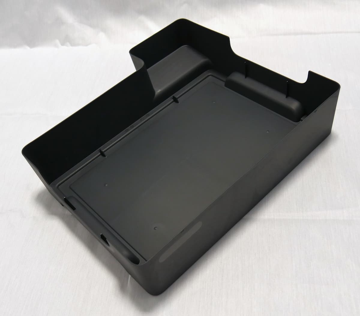

黒いポリプロピレンで作られたForm 3/Form 3B用タンクケース
タンクケースV1
  • 材料: ポリプロピレン(PP)
  • 推奨事項: リサイクル可能。レジンが付着していない場合は、路上回収が可能です。
    • レジンがコーティングされている場合は、UVライト(365nm、395nm)または太陽光でレジンを硬化させてから、家庭ごみとして処理してください。
ヒント:
タンクケースとタンクケースの蓋を取っておけば、次回のプリントまでそれを使ってレジンタンクを保管しておけます。

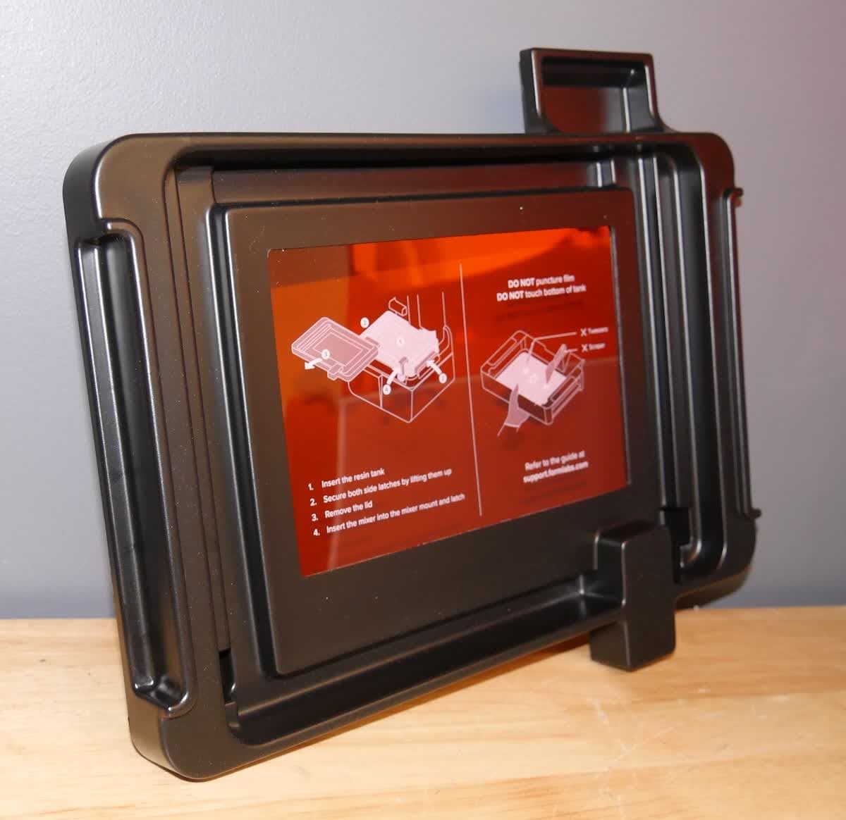

Form 3/Form 3Bタンクボックスインサート(ポリプロピレン製)
タンクケースV2
  • 材料: ポリプロピレン(PP)
  • 推奨事項: リサイクル可能。レジンが付着していない場合は家庭ごみとして廃棄可能。
ヒント:
新しいレジンタンクの場合、出荷時の箱がタンクケースとしても機能します。プリントの合間にレジンタンクを保管するために、箱と付属のトレイを保管しておいてください。

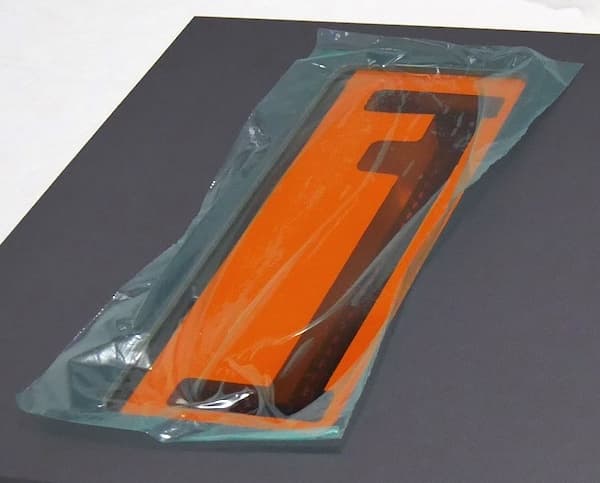

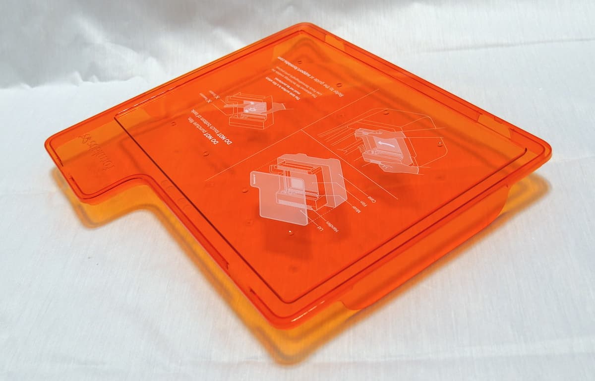

琥珀色のプラスチックで作られたForm 3/Form 3B用タンクケースの蓋
タンクケースの蓋
  • 素材: プラスチック
  • 推奨: 家庭ごみ
ヒント:

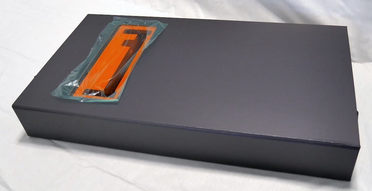

ダブルグレー色の段ボールと光沢のあるコーティングが施されたアート紙で作られたForm 3L/Form 3BL用タンクケース
タンクケース
  • 素材: ダブルグレー段ボールと光沢コートアート紙
  • 推奨事項: 家庭ごみ
ヒント:
タンクケースとタンクケーストレーを取っておけば、次回のプリントまでそれを使ってレジンタンクを保管しておけます。

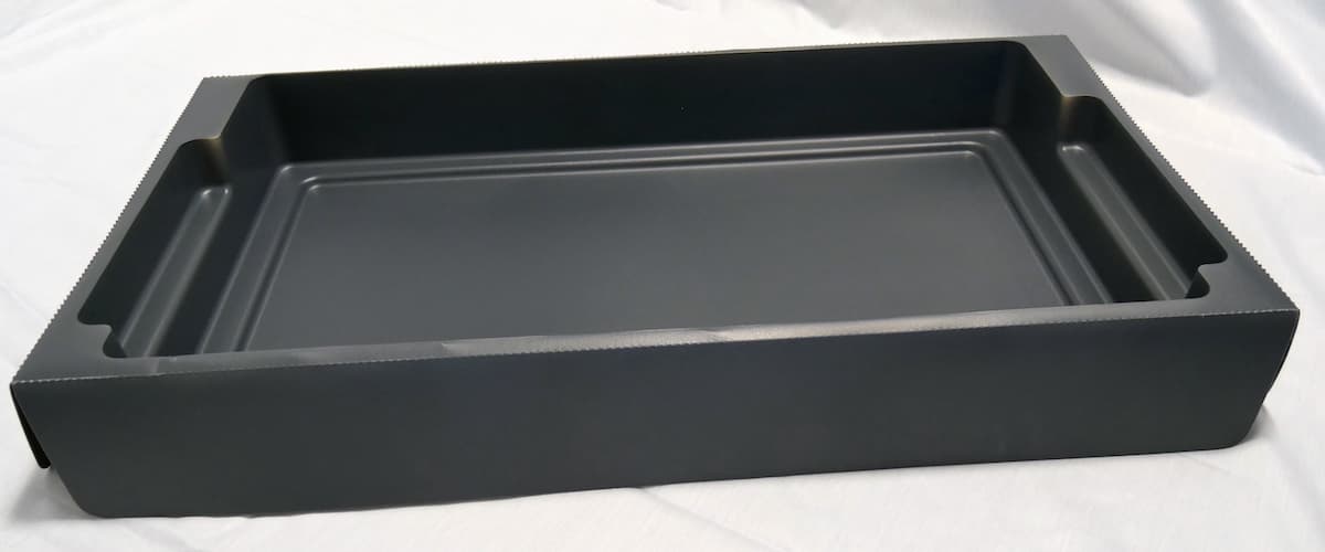

ポリプロピレンで作られたForm 3/Form 3BL用タンクケーストレー
タンクケーストレー
  • 材料: ポリプロピレン(PP)

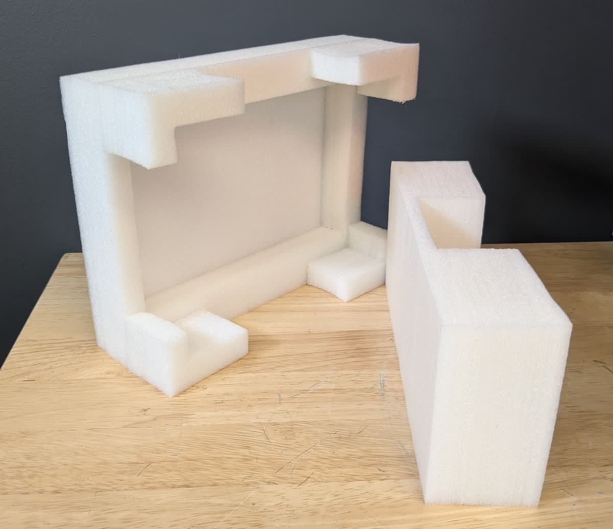

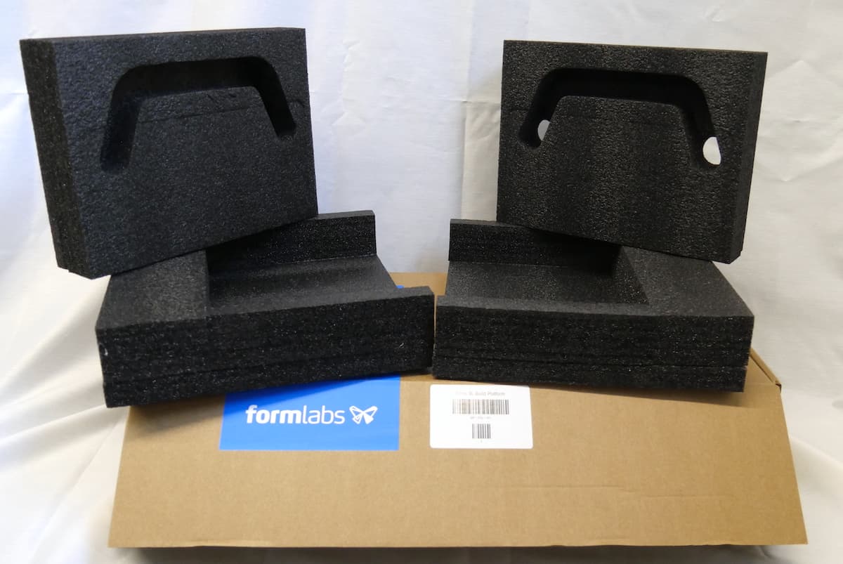

ミキサー保持ブロック
  • 素材: 発泡ポリエチレン(EPE)フォーム
  • 推奨方法:家庭ごみ(米国)またはリサイクル、カーブサイド回収(その他の国、現地の規制による)
備考:
EPEフォームと段ボールは互いに接着していて、分離し難くなっています。
発泡ポリエチレンフォームで作られたForm 3/Form 3BL用タンクケースのインナーパッド
タンクケースのインナーパッド
  • 素材:発泡ポリエチレン(EPE)フォーム
  • 推奨方法:家庭ごみ(米国)またはリサイクル、路上回収(その他の国、地域の規制による)

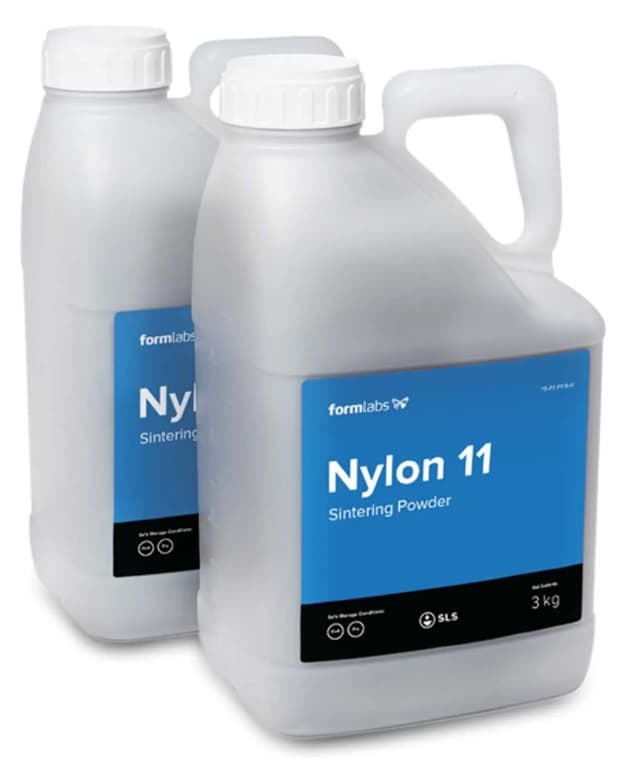

高密度ポリエチレンで作られたFuse 1用パウダージャグ
パウダージャグ
  • 材質: 高密度ポリエチレン(HDPE)
  • 推奨事項: 後でパウダーを保管するために保管しておきます。高密度ポリエチレンはリサイクル可能ですが、パウダーが付着して汚れている/含まれている廃材として扱うことをお勧めします。HDPEの廃棄方法については、サポート記事パウダーの取り扱い、保管、廃棄方法をご参照ください。

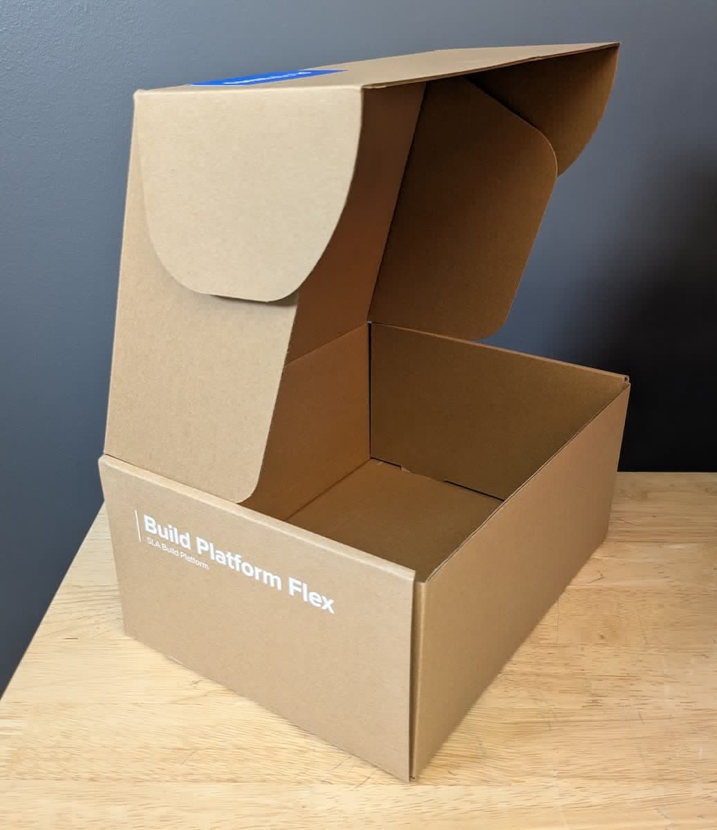

Form 4 Build Platformの箱(段ボール製)
段ボール箱
  • 素材: 段ボール

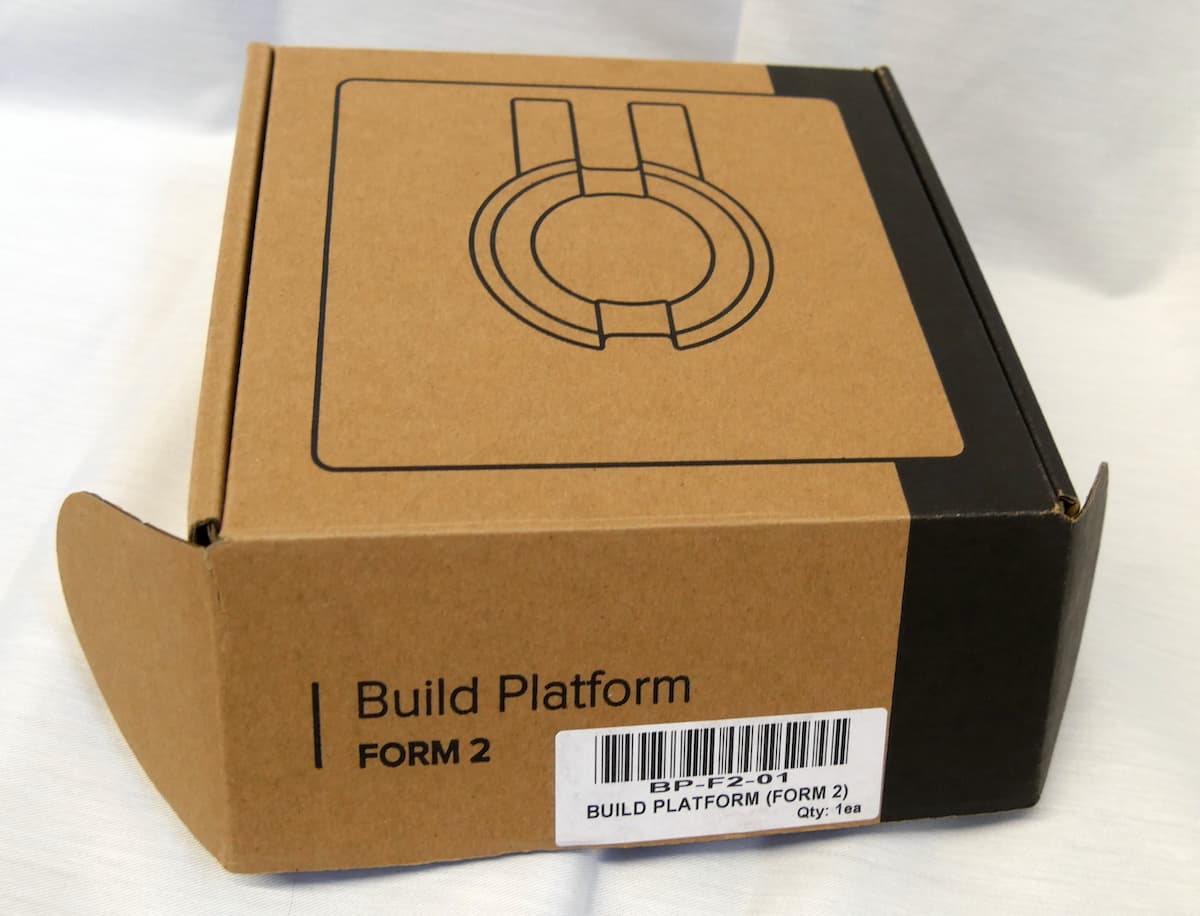

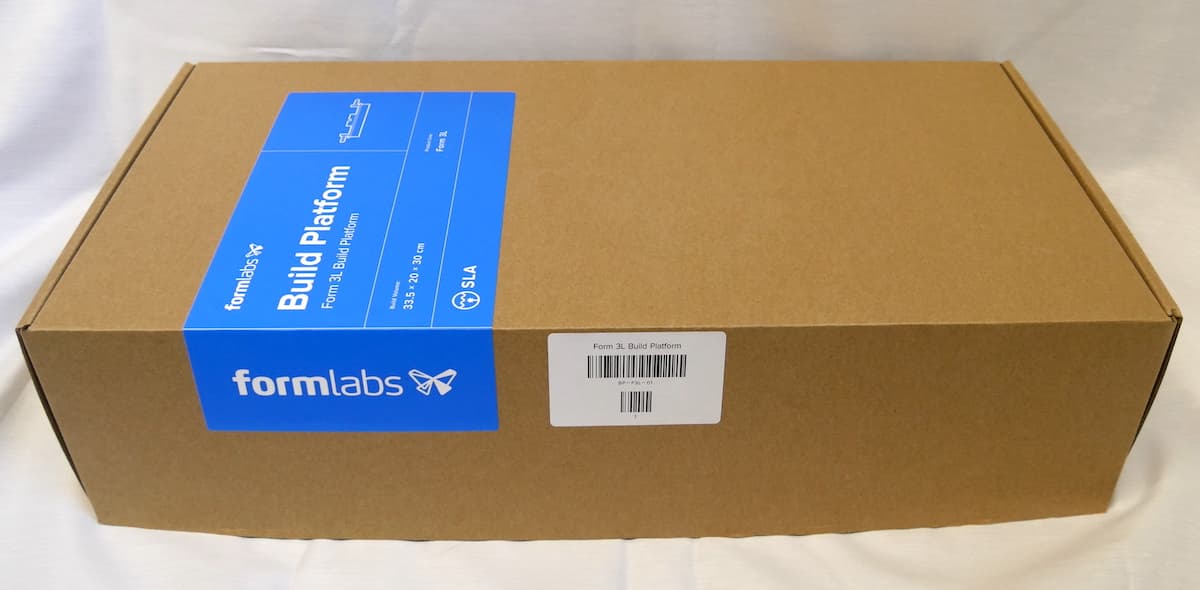

Form 2/Form 3/Form 3B用ビルドプラットフォームのパッケージング資材
段ボールで作られたForm 2/Form 3/Form 3B用ビルドプラットフォームボックス
段ボール箱
  • 素材: 段ボール

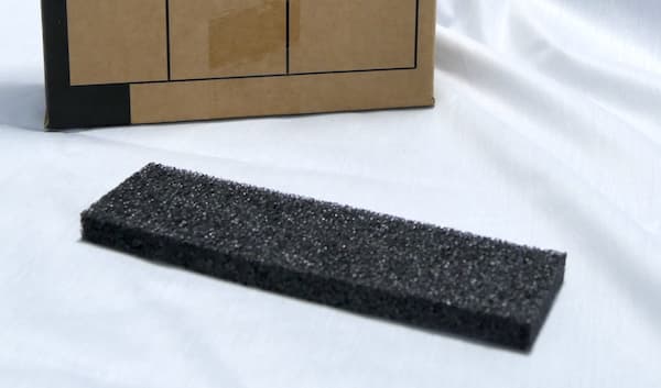

発泡スチロールフォームで作られたForm 3L/Form 3BL用ビルドプラットフォームボックスの黒い気泡パッド
気泡パッド
  • 素材: 発泡ポリスチレン(EPS)フォーム
  • 推奨方法:家庭ごみ(米国)またはリサイクル、カーブサイド回収(その他の国、地域の規制による)
