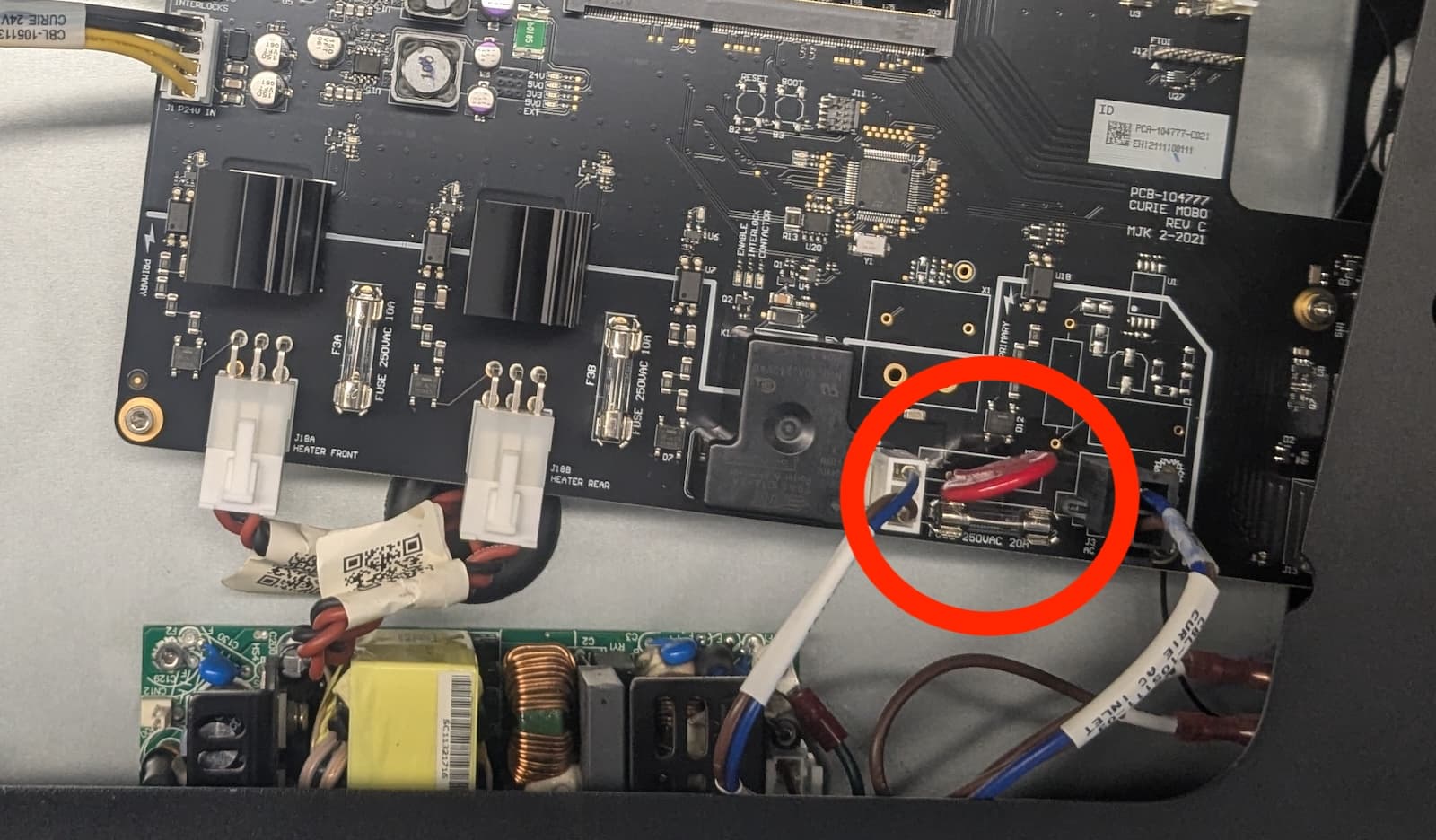

- PreFormにForm Cure Lが表示されない場合は、マザーボードの下にある赤い円形のバリスタが損傷していないか確認してください。マザーボードにアクセスするには、ガイド「Form Cure L V1の電源を交換する」の手順に従ってください。バリスタが目に見えて焦げていたり、損傷している場合は、Formlabsサポートまたは公認サービスプロバイダにご連絡ください。
- バリスタのすぐ隣にあるガラス管ヒューズを確認します。ヒューズが切れている場合は、同じ10A 250VAC 5×20mmのヒューズに交換して再度お試しください。

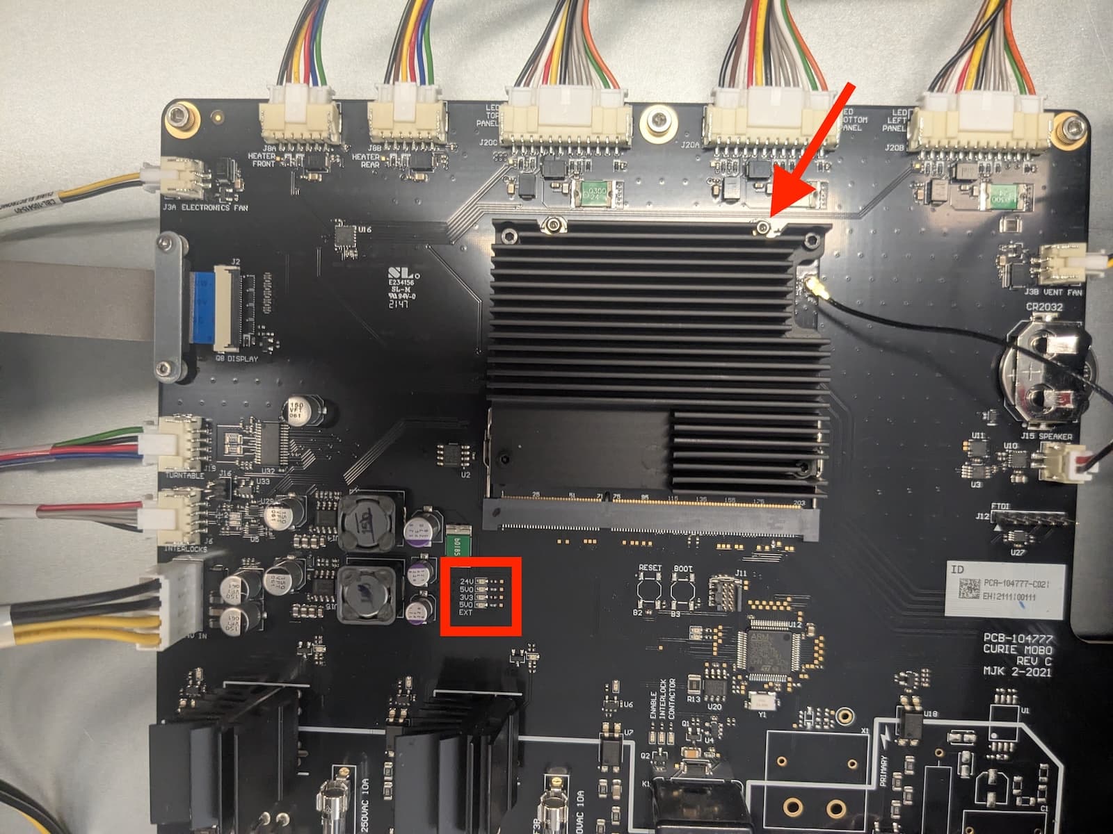

- 上部パネルを外したまま、マシンの電源を入れ、マザーボードの電源LEDの状態を確認します。Form Cure L V1の電源が入っている時やシェルを取り外している時は、内部の部品に触れないでください。
- LEDが点灯しない場合は、電源を交換する必要があるかもしれません。Form Cure L V1の電源は、Formlabsストアでご購入いただけます。コンポーネントの交換方法については、ガイド「Form Cure L V1の電源を交換する」の指示に従ってください。
- もし24V, 5V0, 5V0 EXTのLEDが点灯しているのに、3V3のLEDまたはSOMの上端にある緑色のLEDが点灯していない場合は、SOMの交換が必要な可能性があります。Formlabsサポートにご連絡ください。
- 24V LEDが点灯しているのに5V0または5V0 EXT LEDが点灯していない場合は、Formlabsサポートまたは公認サービスプロバイダにお問い合わせください。

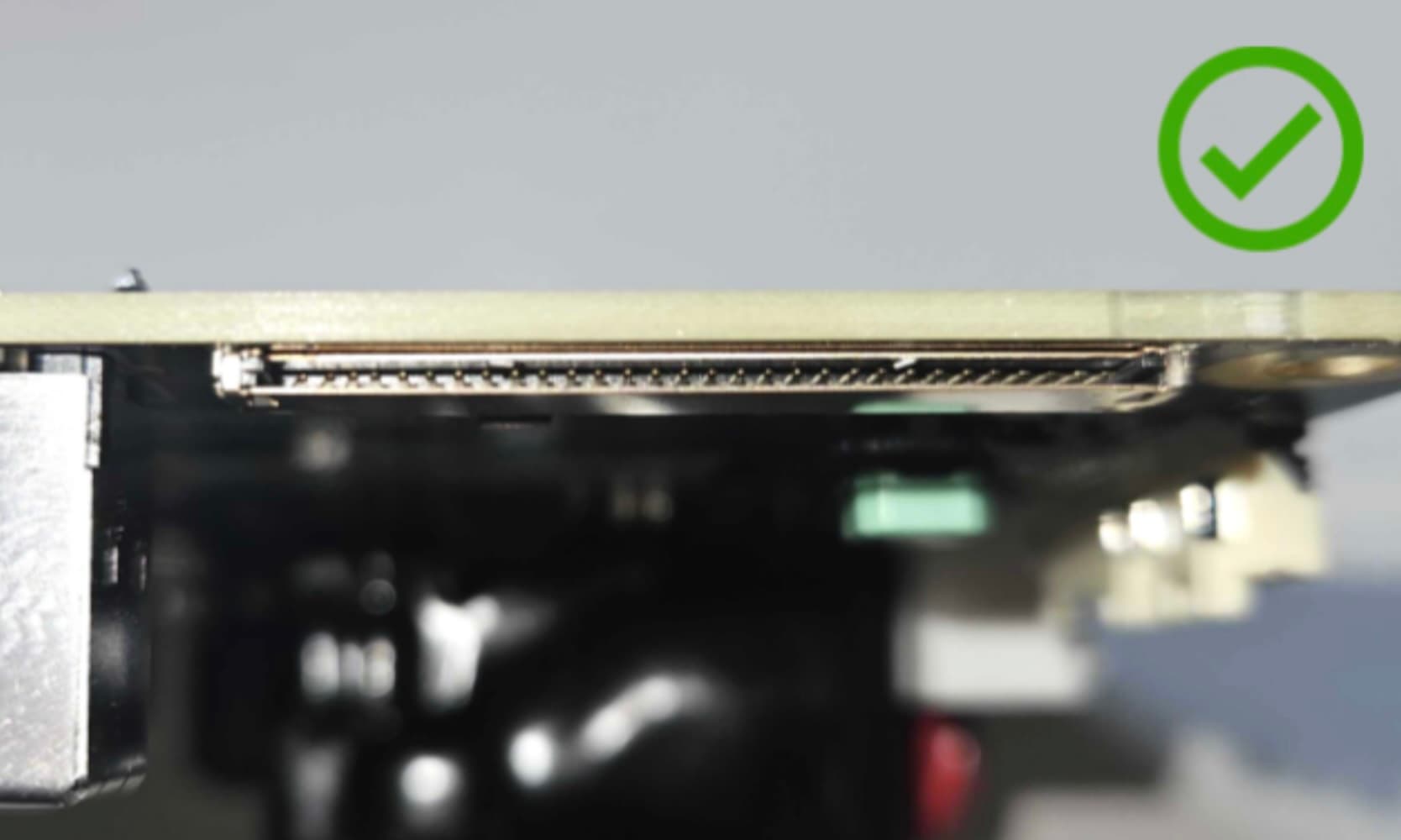

- 電源LEDがすべて正常に点灯している場合、ディスプレイケーブルが正しく装着されていない可能性があります。マザーボードがディスプレイと通信できない場合、マシンは完全に起動しません。マザーボードの左側にあるディスプレイケーブルコネクタの位置を確認します。ディスプレイケーブルを慎重に取り外し、ディスプレイケーブルコネクタのピンが曲がっていないことを確認します。コネクタが損傷している場合は、Formlabsサポートまたは認定サービスプロバイダにお問い合わせください。
- If the issue persists, the SOM may need to be replaced. Contact Formlabs Support or your certified service provider.
