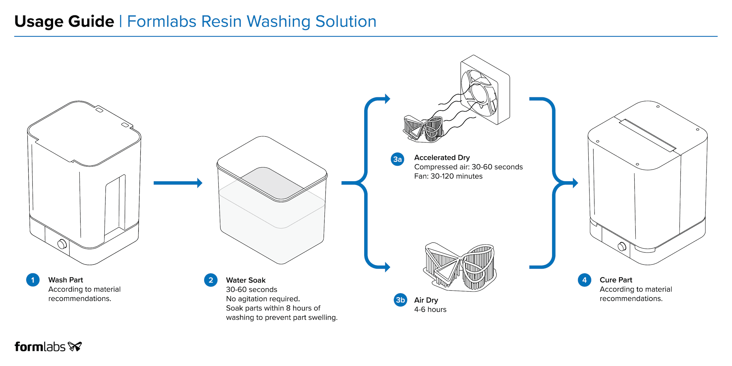

Formlabs Resin Washing Solutionで造形品を洗浄するには:
  1. 洗浄容器に溶剤を入れます。ウォッシュバケット(Form WashまたはForm Wash Lなど)にFormlabs Resin Washing Solutionを入れます。別の容器に水を満たします。造形品が完全に水に浸かる大きさの容器であること、容器に蓋がついていることを確認してください。また、水の代わりにIPAを使用することで乾燥時間を短縮することもできます。
  2. IPAで洗浄する時と同じように、造形品を洗浄します。Formlabsのサポート記事Form Wash/Form Wash Lの洗浄時間設定に記載の内容に従ってください。
  3. 洗浄サイクルが完了したら、プリントをもう一つの容器に移し30~60秒間水に浸します。攪拌は必要ありません。
    • Formlabs Resin Washing Solutionで洗浄後、8時間以内に部品をすすいでください。Formlabs Resin Washing Solutionで濡れた造形品が溶剤を吸収して膨張し、精度や機械性能が低下する場合があります。
  4. すすぎが完了したら、造形品をバケットから取り出して自然乾燥させます。乾燥すると造形品が通常の見た目に戻ります。自然乾燥には4~6時間かかります。乾燥時間を30~60秒に早めるには圧縮空気を、30~120分で乾燥させるにはファンを使用してください。
