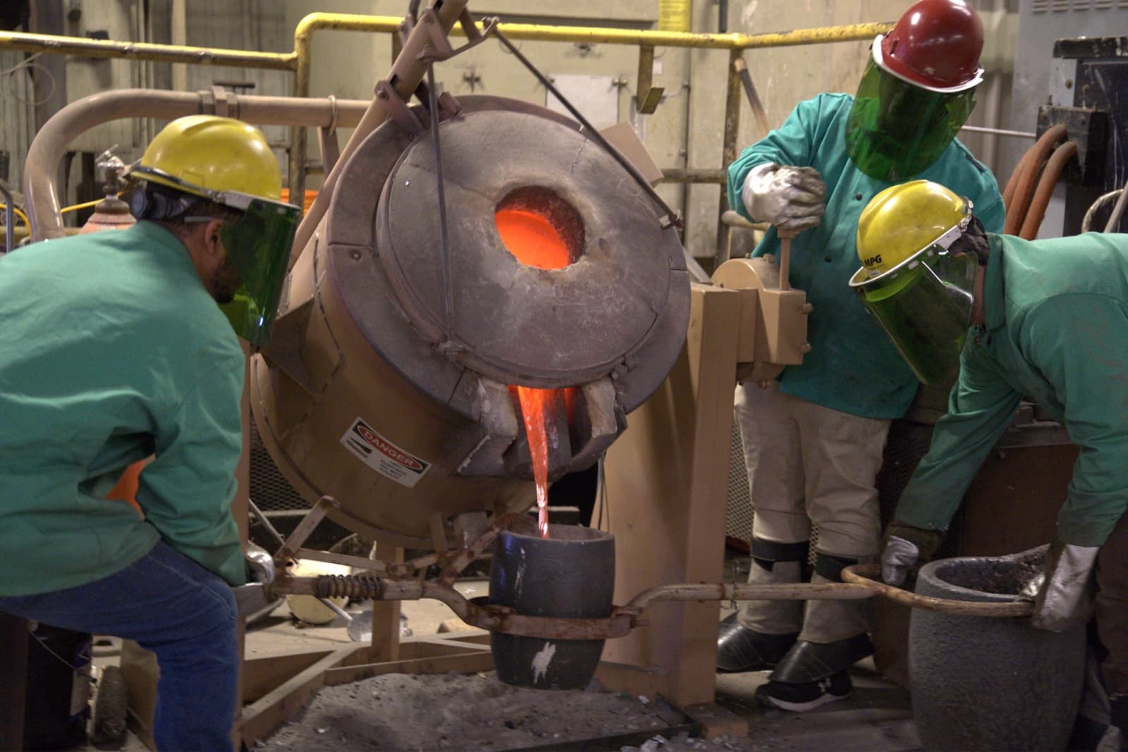

  3. セラミック型の中に液体金属を鋳造または注入します。

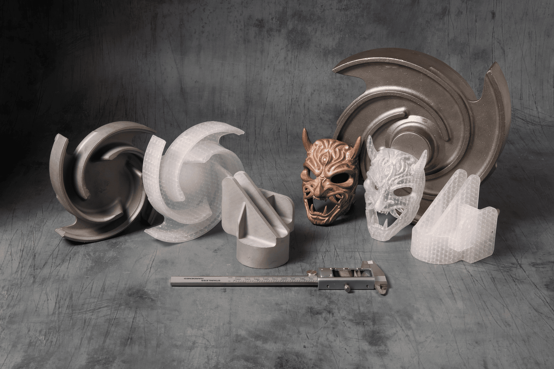

Clear Castレジンでプリントしたインベストメント鋳造用のパターンと、金属で鋳造した完成品。

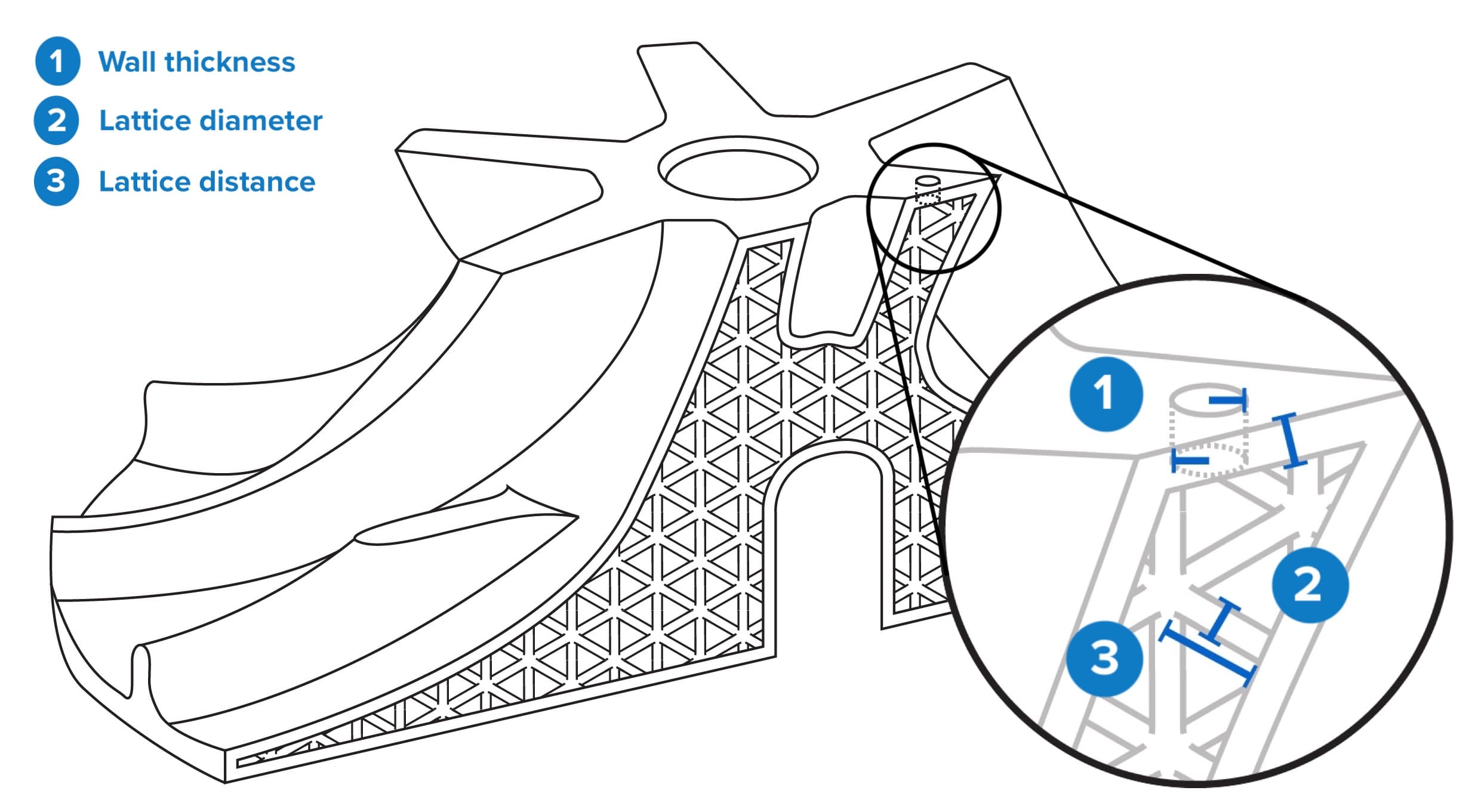

工業用インベストメント鋳造で使用する破壊型の原型は、セラミックのスラリーに浸す時の圧力に耐えられる強度がありながら、焼成時にしっかりと燃えて流れ出る程度の薄さに留める必要があります。薄肉構造にすることで、焼成時の熱膨張によるひび割れを防止できます。ソフトウェアを使ってパーツの中を空洞にし、内部にラティス状の足場を組んで強化することもできます。ラティス構造にすることでモデルの外側を支え、反りを防ぎ、薄肉構造でもプリントが可能になります。湯道は原型の一部として3Dプリントすることも可能です。高品質の鋳造のためにはラティス構造が必須となるため、パーツの大部分の厚みが⅛インチまたは3mm以下にならないよう設計することを推奨します。
CADソフトウェアで部品を設計した後、CADファイルをラティス化ソフトウェアにインポートし、外側シェルやラティス構造、水抜き穴の設定を決めます。薄肉構造にすることで鋳造の成功率が高まる一方、造形失敗のリスクが高まり、部品が脆弱になる可能性があります。
推奨されるプリントの特徴
推奨されるプリントの特徴
壁厚ラティス直径ラティス間隔
非常に保守的1 mm1 mm3 mm
保守的1 mm0.5 mm3 mm
一般的0.75 mm0.75 mm3 mm
推奨0.5 mm1 mm3 mm
ディテールサイズ0.5 mm(標準)
穴サイズ2 mm(最小、必要に応じて増加)

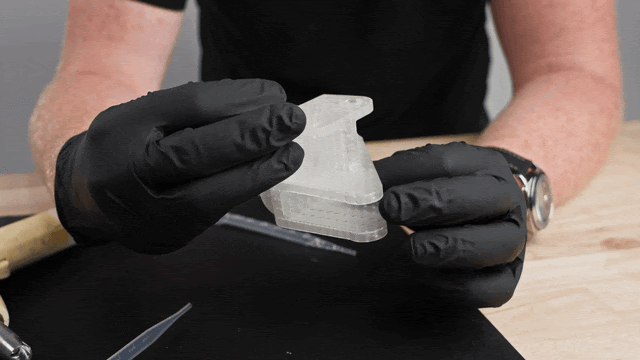

1度目の洗浄が完了したら、部品を乾燥させ、圧縮空気でラティス構造内部をクリーニングします。その後、造形品を再度洗浄し、内部に残っているIPAやレジンを可能な限り圧縮空気で取り除き、完全に綺麗な状態にします。IPAやレジンが造形品に滞留すると、シェルがバタつくなどして鋳造での使用に適さなくなることがあります。IPAが残っていると焼成時に蒸気が発生し、シェルモールドにひびが入る可能性があるため、内部に入り込んでいるIPAをすべて取り除くことが重要です。

  • レジン:Formlabsでは、穴の上に少量のレジンを置き、UVペンで硬化させることを推奨しています。これにより、通常は造形品の他の部分と同じ機能性を持った硬質なカバーとして穴を塞ぐことができます。

毎回壊すことになる原型の3Dプリントは、ワックス型の射出成形に代わるコスト・時間ともに高効率な方法として、製作期間の短縮や競争力のある価格を可能にしてきました。FormlabsのClear Castレジンで3Dプリントしたパターンは、従来のワックスパターンと同等の品質のロストワックス鋳造品を製作することができます。特に推奨される用途:
  • アンダーカット、屈曲したチャネル、薄肉など複雑な金属形状のパターン
  • 小ロットまたは短納期生産
