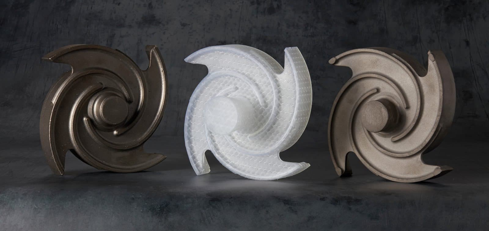

インベストメント鋳造は、他の方法では製造できない複雑な形状の金属部品を製造するための鋳造プロセスです。Formlabs Clear Castレジンを使用することで、金型や可溶性コア、その他複雑なワックス成形技術を使わずにすぐに部品を製造することができます。アンダーカット、チャネル、薄肉構造など、ワックス射出成形では原型製作が困難な形状も、3Dプリントな簡単に実現できます。
Clear Castレジンは、一般的に部品の大部分で肉厚が21インチまたは3mmを超えるような、大きめの成形型を想定して開発されています。硬質部品の場合はシェルにひびが入る可能性が極めて高いため、適切に機能させるためにはラティス化や水抜き穴の追加が必要です。

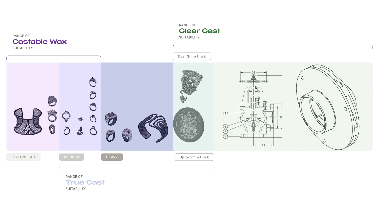

鋳造用のレジンを選択する際は、各材料の鋳造特性を考慮する必要があります。小型のパーツや線条細工については、Castable Waxレジンをご使用ください。中程度から重量のあるジュエリーや小型のエンジニアリング用部品には、True Castレジンをお使いください。より大きなインベストメント鋳造には、Clear Castレジンをご使用ください。
Formlabsの鋳造用レジンの適合範囲

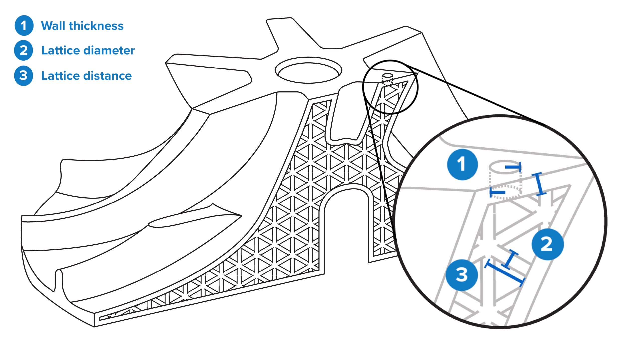

工業用インベストメント鋳造で使用する破壊型の原型は、セラミックのスラリーに浸す時の圧力に耐えられる強度がありながら、焼成時にしっかりと燃えて流れ出る程度の薄さに留める必要があります。薄肉構造にすることで、焼成時の熱膨張によるひび割れを防止できます。ソフトウェアを使ってパーツの中を空洞にし、内部にラティス状の足場を組んで強化することもできます。ラティス構造にすることでモデルの外側を支え、反りを防ぎ、薄肉構造でもプリントが可能になります。湯道は原型の一部として3Dプリントすることも可能です。高品質の鋳造のためにはラティス構造が必須となるため、パーツの大部分の厚みが⅛インチまたは3mm以下にならないよう設計することを推奨します。
CADソフトウェアで部品を設計した後、CADファイルをラティス化ソフトウェアにインポートし、外側シェルやラティス構造、水抜き穴の設定を決めます。薄肉構造にすることで鋳造の成功率が高まる一方、造形失敗のリスクが高まり、部品が脆弱になる可能性があります。
推奨されるプリントの特徴
壁の厚さ ラティス直径 ラティス距離
確実性を非常に重視 1 mm 1 mm 3 mm
確実性を重視 1 mm 0.50mm 3 mm
Common0.75 mm 0.75mm 3 mm
推奨0.5mm 1 mm 3 mm
ディテールサイズ0.5mm(標準)
穴のサイズ2mm(最小、必要に応じて増加)

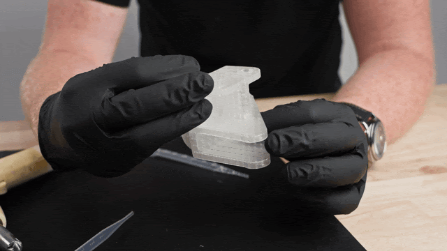

排水穴のパッチ処理
排水穴のパッチ処理には主に3つの方法があります。
  • ワックス:通常、最も簡単な方法ですが、ピンホール不良が発生することがあります。水抜き穴を空気抜き穴やゲートに追加することで、この問題を解決することもできます。
  • レジン:Formlabsでは、穴の上に少量のレジンを置き、UVペンで硬化させることを推奨しています。これにより、通常は造形品の他の部分と同じ機能性を持った硬質なカバーとして穴を塞ぐことができます。
  • 造形品の設計:穴のパッチを独立したパーツとして生成し、造形後にパーツに取り付けることも可能ですが、極端に大きな穴がない限り、通常は必要ありません。
Clear Castレジンで排水穴を塞ぐ
パッチで穴を塞ぐときは、最後の穴に圧縮空気を吹き込み、すべての穴が完全に塞がれているかどうかを確認します。

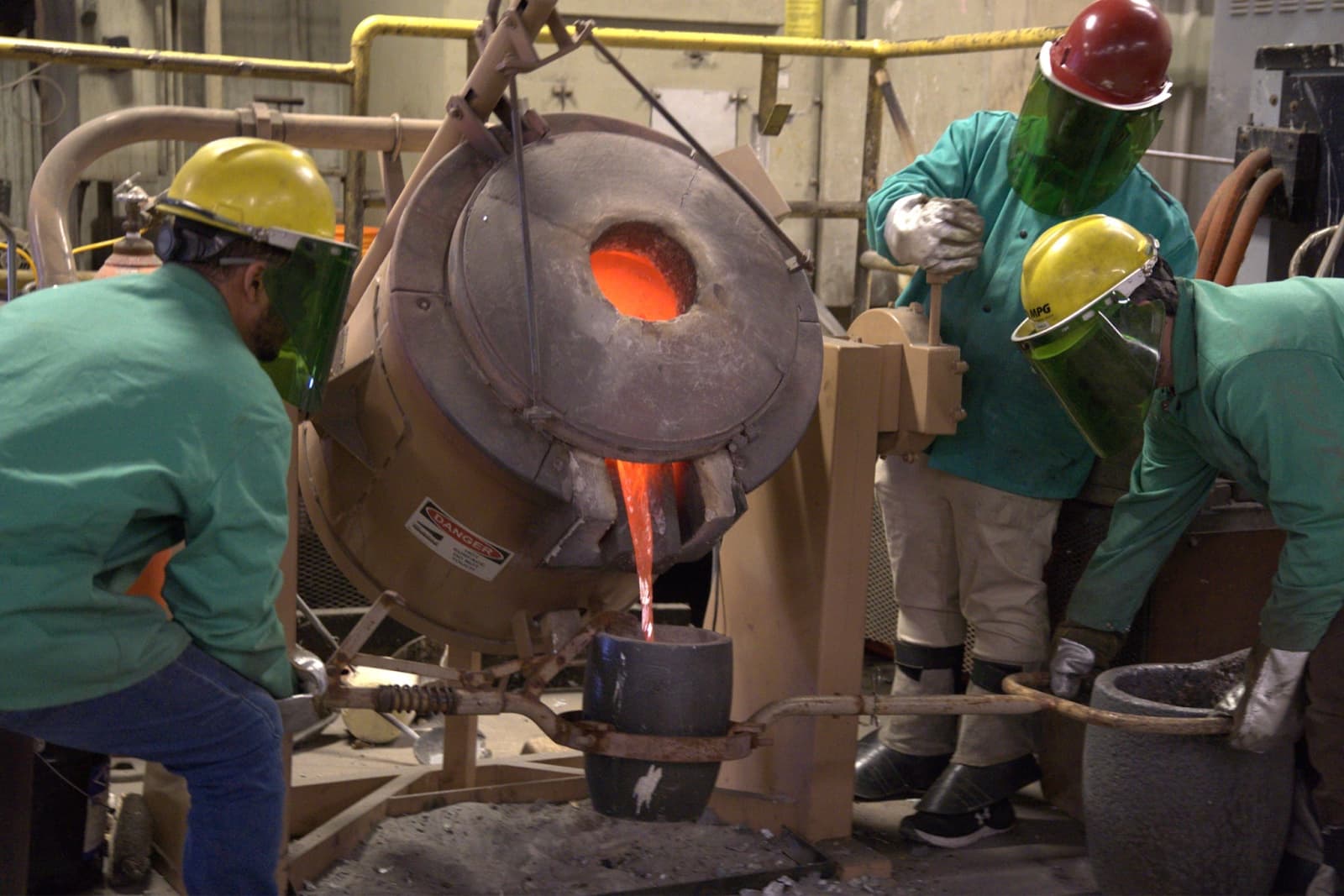

パターンの組み立て、シェルの作成、バーンアウトについては、通常の手順に従ってください。Formlabsでは、焼成時は1300〜1650°F(700〜900°C)の高温で2時間一気に焼き付けるフラッシュ焼成を推奨しています。造形品に膨張や反り・座屈が発生したり、シェルにひびが入ることが多いため、オートクレーブでの脱脂は行わないでください。焼成後、シェルモールドにひび割れやバリがないか確認し、原型の残留物として残った灰を吹き飛ばします。
鋳造
通常の手順に従って鋳造と仕上げを行います。
