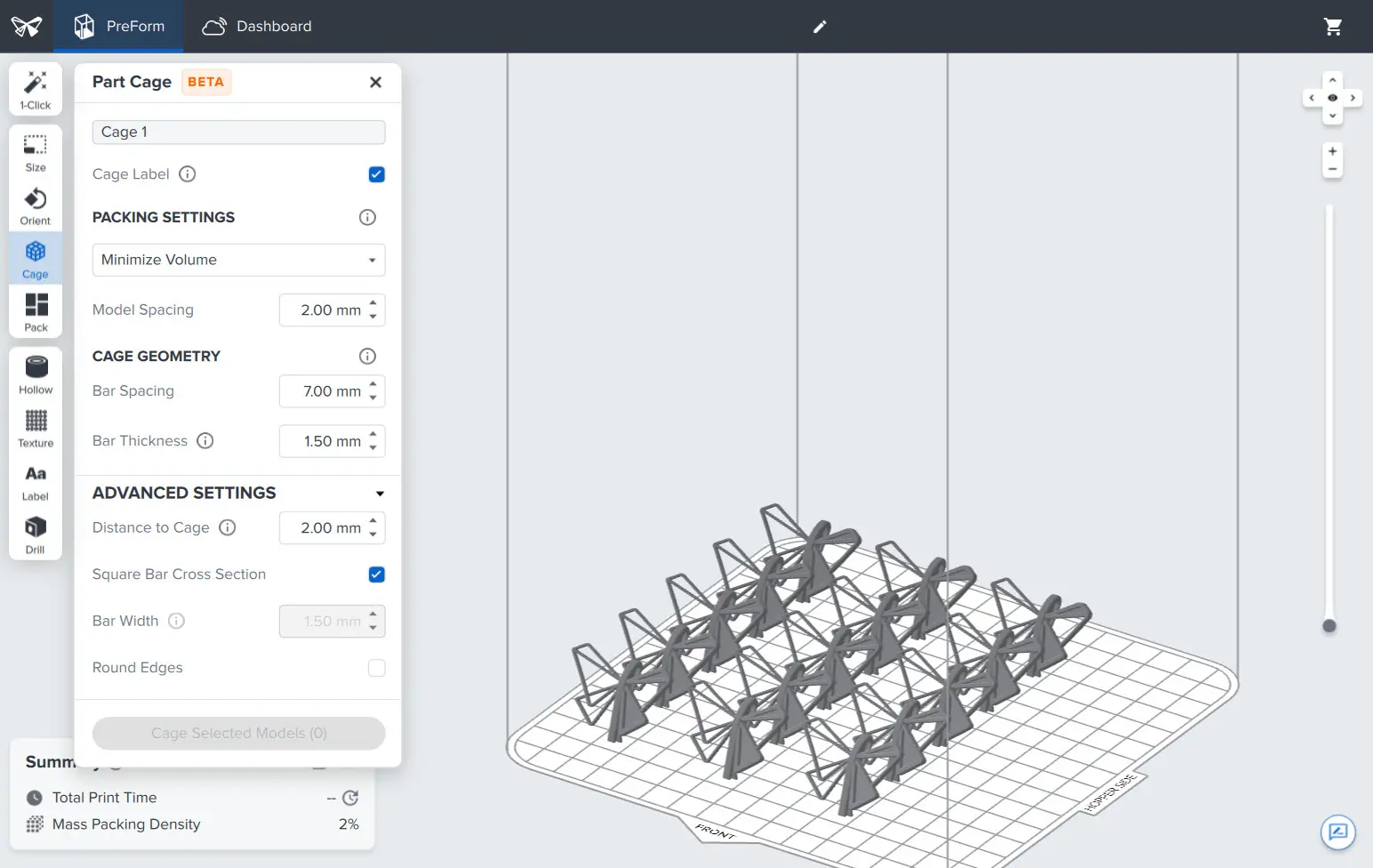

モデルの入った3Dシーン。

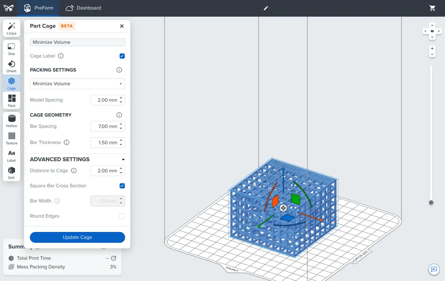

ボリューム最小化設定で生成したケージに入ったモデル。
モデルの入った3Dシーン。

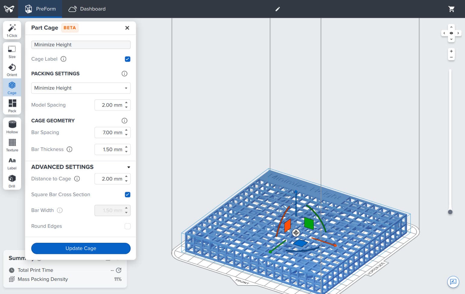

高さの最小化設定で生成したケージに入ったモデル。

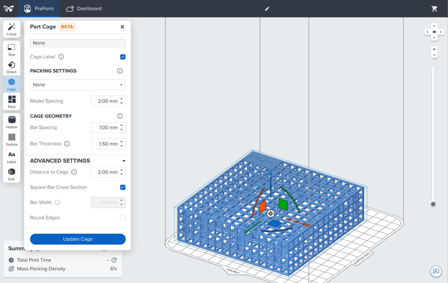

なし設定で生成したケージに入ったモデル。

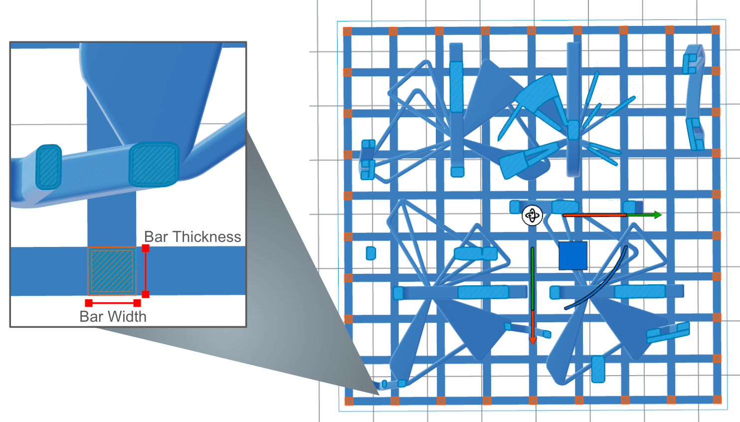

バーの幅とバーの厚さ。
