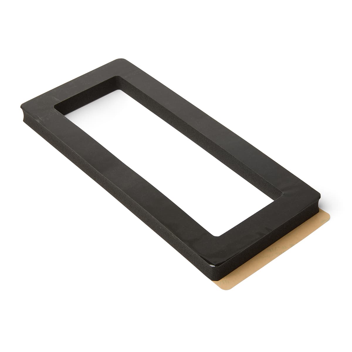

ステップ1:交換用ホッパーガスケットを点検する
交換用ガスケットに汚れや破片が付着していないか点検します。汚れていないペーパータオルで拭いて、きれいにしてください。
Fuse 1 ホッパーガスケット
ステップ2:交換用ホッパーガスケットをホッパーに取り付ける
交換用ガスケットの片面には、あらかじめ接着剤が塗布されています。ガスケットの保護層を剥がし、ホッパーの底に貼り付けます。ガスケットがホッパーの開口部に入り込んでいないことを確認します。
