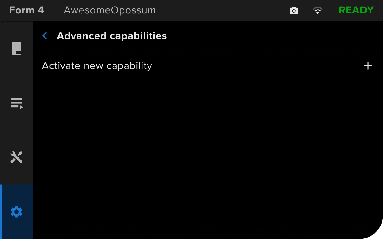

  1. アクティベーション画面に移動します。
    • Form 3世代:System(システム) > Advanced capabilities(高度な機能) > Activate new capability(新しい機能を有効にする)をタップします。
    • Form 3L世代:System(システム) > Advanced capabilities(高度な機能) > Activate new capability(新しい機能を有効にする)をタップします。

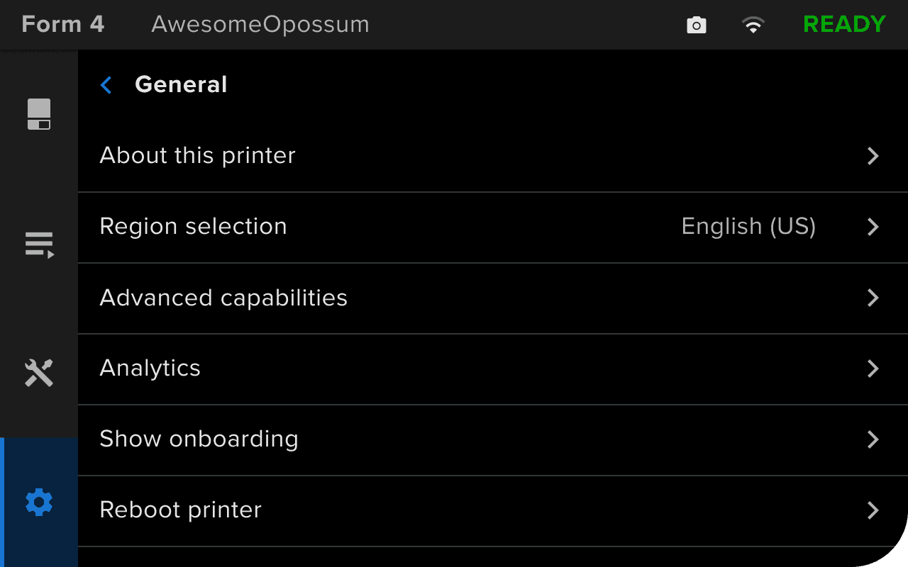

    • Form 4世代およびForm 4L世代:General(一般) > Advanced capabilities(高度な機能) > Activate new capability(新しい機能を有効にする)をタップします。
Form 4 世代プリンターのSettings(設定) > General(一般)画面
Form 4 世代プリンターのAdvanced capabilities(高度な機能)画面

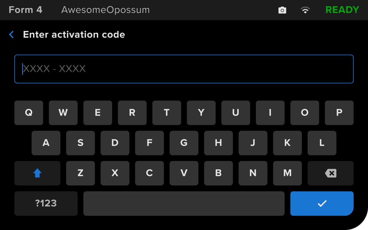

  1. アクティベーションを入力し、右下の「確定」ボタンをタップします。

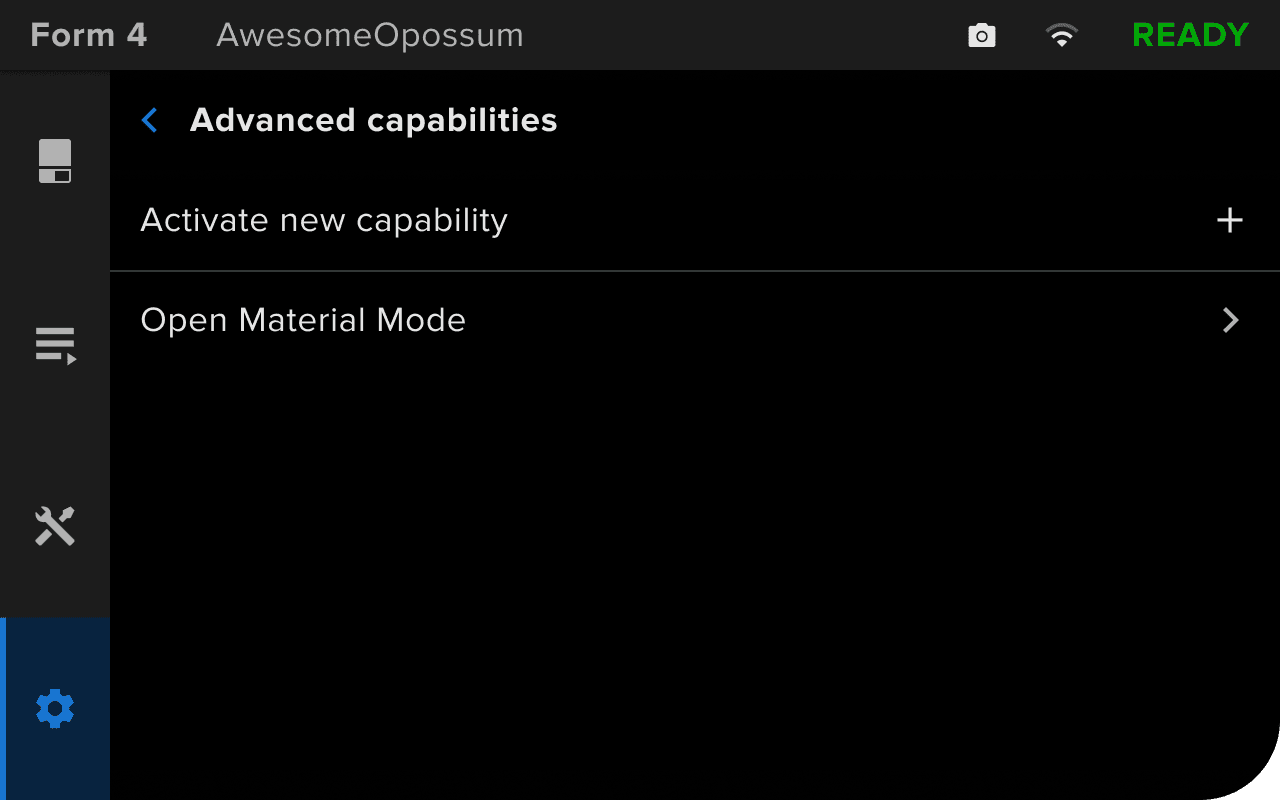

  2. 入力したコードが有効であれば、再びAdvanced capabilities(高度な機能)画面が表示され、Open Material Mode activated(Open Material Modeが有効化されました) と表示されます。
Form 4世代のプリンターでOpen Material Modeのアクティベーションコードを入力する
Form 4世代のプリンターでOpen Material Modeが有効になっている

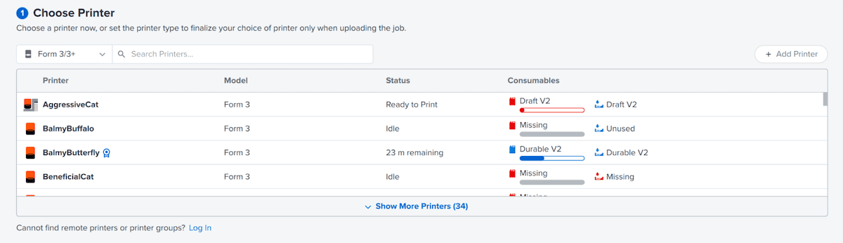

PreFormからも機能が有効になっていることを確認できます。
  1. PreFormを開きます。
  2. Printer(プリンター)の名前をクリックします。Job Setup(ジョブのセットアップ)ウィンドウが開きます。
  3. Choose Printer(プリンターを選択)セクションまでスクロールします。クリックしてプリンターを選択します。
  4. プリンター名の横に青いリボンのアイコンが表示されていたら、Open Material Modeが有効になっています。プリンターを選択します。
PreFormでOpen Material Modeが有効化されたForm 3プリンターが表示されている
