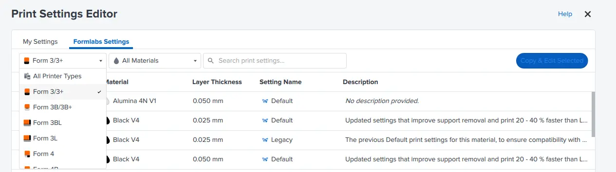

  5. プリンター種別のフィルタードロップダウンでプリンターの種別を選択します。
PreForm設定エディタのプリンターフィルター

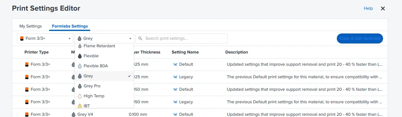

  1. 使用したいレジンに最も特性の近いFormlabs材料を選びます。そのFormlabs材料で使用可能な造形設定が一覧表示されます。
PreForm設定エディタの材料フィルター

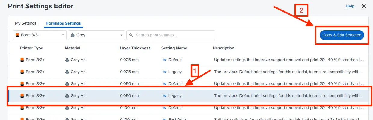

  1. 造形設定を選択します。Copy & Edit Selected(選択済みの項目をコピーして編集)をクリックします。新しい造形設定画面が表示されます。
PreForm設定エディタでカスタム造形設定を作成する

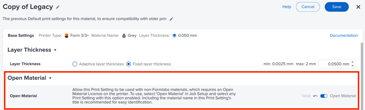

  1. Open MaterialをONにします。トグルボタンが青色に変わります。
PreForm設定エディタのOpen Materialトグル

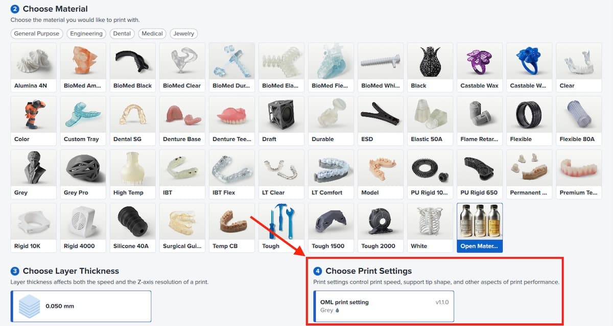

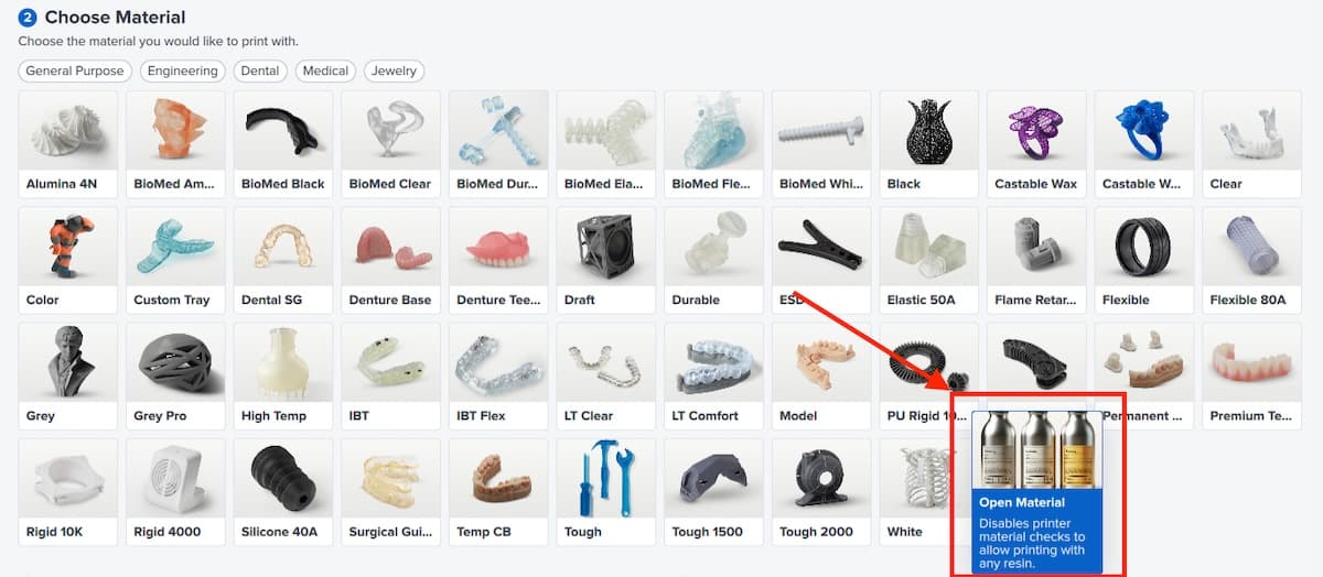

  1. Choose Material(材料を選択する)という項目までスクロールダウンします。Open Materialを選択します。
PreFormでOpen Materialを選択する
    Choose Print Settings(造形設定の選択)セクションまでスクロール
  1. します。先ほど作成した造形設定を選択します。
PreFormでOpen Material用の造形設定を選択する
