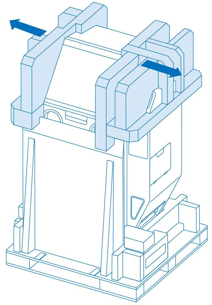

梱包を固定している外側のテープを切断して取り外します。外側のダンボールを固定しているクリップ8個を取り外します。将来使用するために、すべての固定用具と梱包材は保管しておいてください。
箱の上フタを取り外して開け、左右の側面にあるコの字型の保護材を取り外します。製品本体を覆っている発泡緩衝材2個を取り外します。本体の正面にあるアクセサリーボックスを取り出します。
Fuse Blastの梱包材を取り外す。

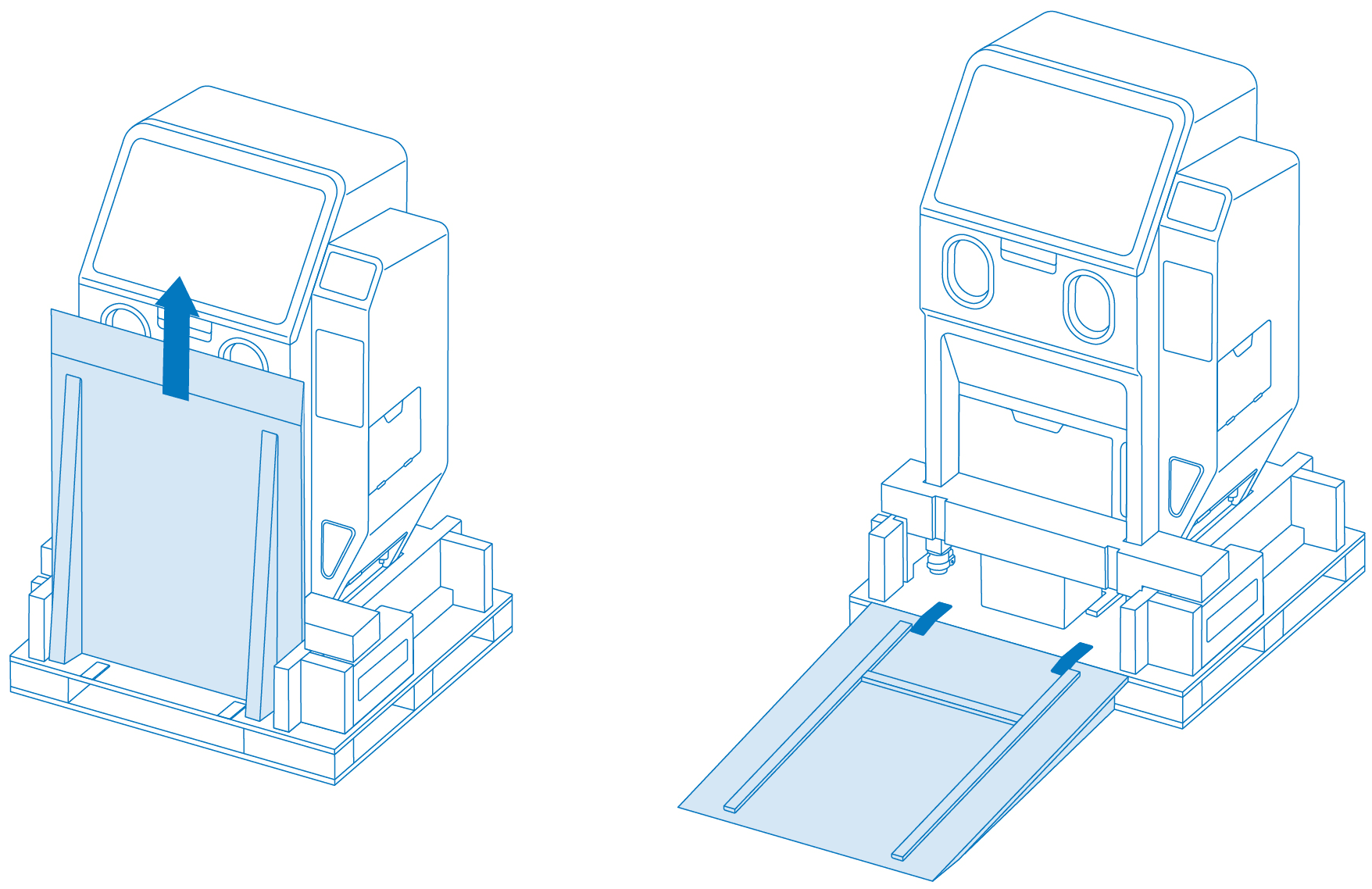

ステップ3:スロープを取り外し、パレットに取り付ける
alttext
スロープを取り出します。スロープの上端をパレットの前端に合わせます。スロープに付属している面ファスナーで、Fuse Blastの正面にパレットを固定します。スロープの上面が、パレット上面よりも上にならないようにしてください。

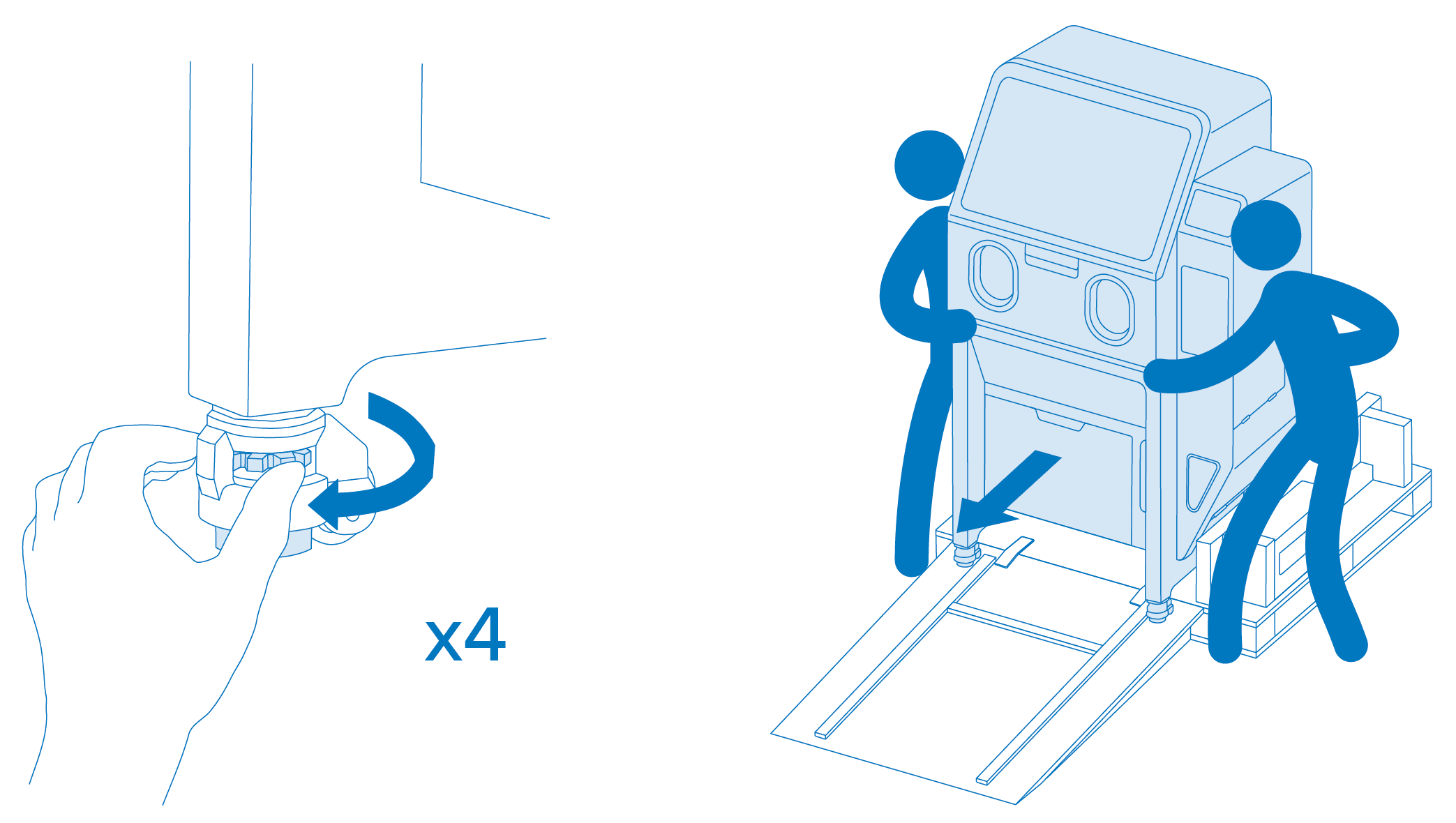

ステップ4:本体をパレットから降ろし、設置場所に運ぶ
パレットから本体を降ろす。
本体の底部から発泡緩衝材を取り外します。脚に付いているナットを時計回りに回して、キャスターの固定を緩めます。2人でパレットから慎重に転がして降ろし、作業スペースに移動します。設置位置が決まったらキャスターをロックし、Fuse Blastが動かないようにします。

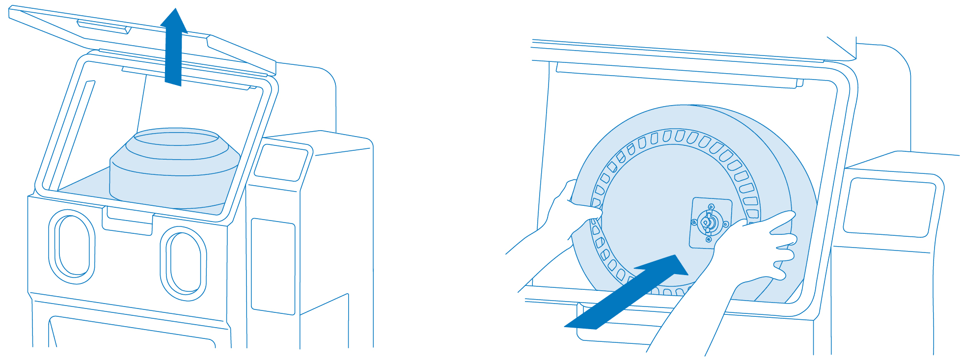

ステップ6:回転バスケットを取り付ける
回転バスケットを取り付ける。
ブラストチャンバーのドアを開け、バスケットを梱包から取り出します。両手で慎重にバスケットシャフトまでスライドさせます。

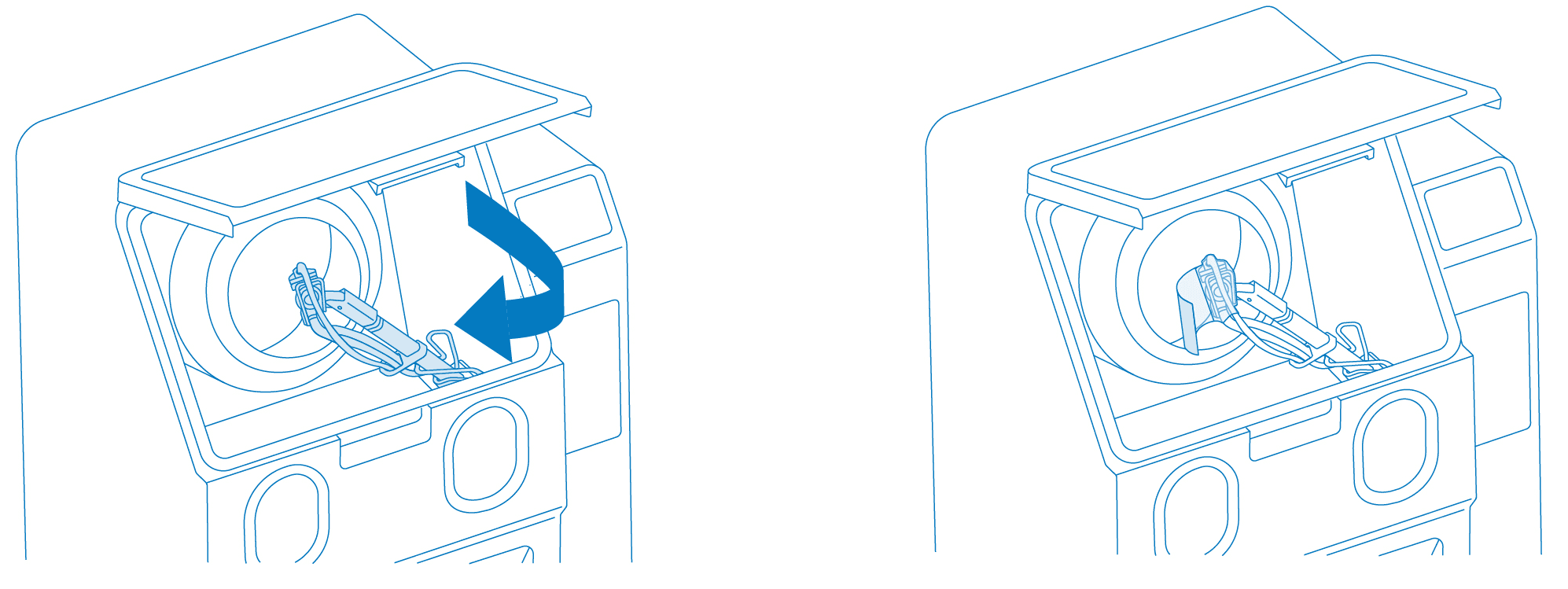

ブラストガンをブラストアームに取り付けます。ブラストガンは、ブラストアームに確実に取り付けてください。

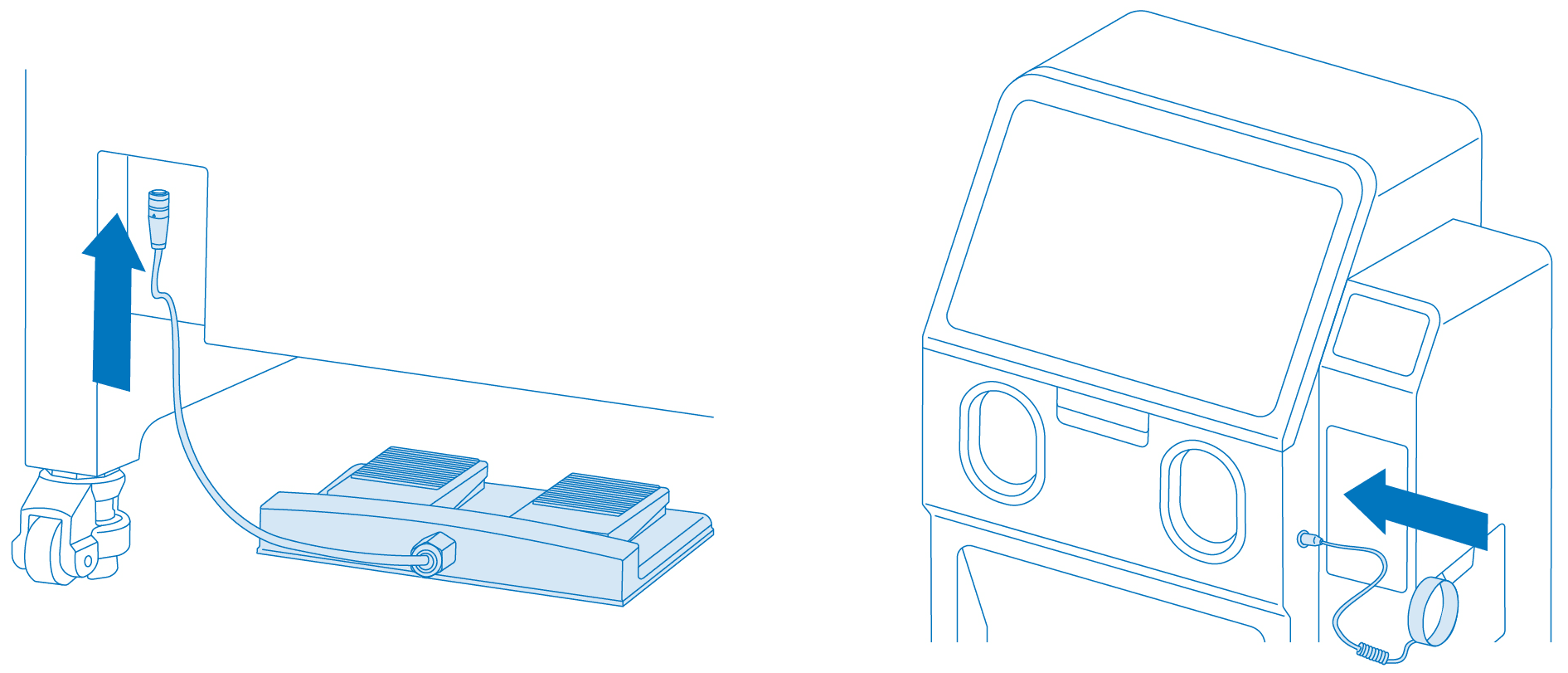

ステップ8:フットペダルとアースストラップを取りつける
alttext
フットペダルをFuse Blastの下に置き、ケーブルを本体背面のコネクタに差し込みます。アクセサリーボックスからアースストラップを取り出し、Fuse Blast前面のアースストラッププラグに取り付けます。
