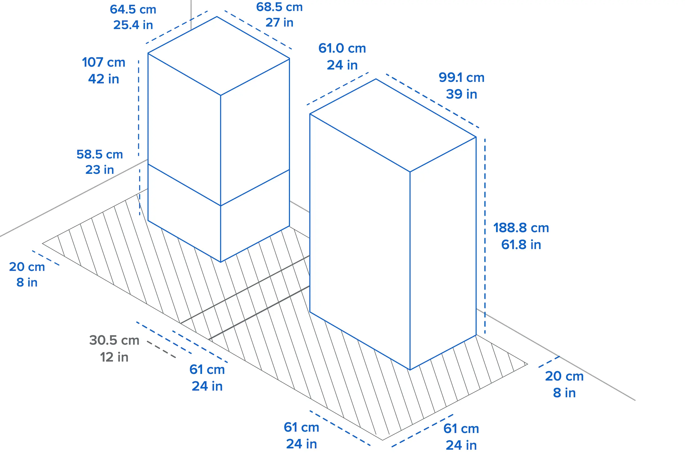

作業スペースとして、以下の最小寸法を確保してください。
  • Fuse 1またはFuse 1+ 30W:1,495 × 1,255 × 1,870 mm
    • プリンタの設置面積は68.5 x 64.5 x 107.0cm(27.0 x 25.4 x 42.0in)、スタンド付きは165.5cm(65.0in)です。プリンタの左側に少なくとも200mm、プリンタの前面と右側に610mmのスペースを空けて、プリンタの各部にアクセスできるようにしてください。
    • プリンタは、周囲の壁から20cm以上離して設置してください。
  • Fuse Sift:2,211 x 1,220 x 2,180 mm
    • Fuse Siftの設置面積は、99.1 x 61 x 188.8cmです。ユニットの左、正面、右に少なくとも 610mm の間隔を空けて、装置の各部にアクセスできるようにしてください。
    • Fuse Siftは、近くの壁から少なくとも20cm離して設置してください。
    • プリンタにアクセスするためのスペースとFuse Siftの設置面積が、30cm以上重ならないようにしてください。

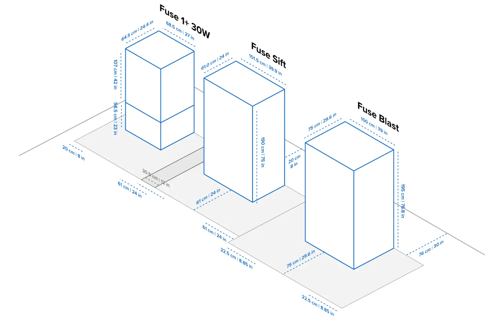

Fuse 1とFuse Siftを組み合わせた作業スペースの設置面積
  • Fuse Blast: 1,450 × 1,500 × 1,750 mm
    • Fuse Blastの設置面積は1,000 × 750 × 1,750 mmです。プリンタの全周囲に76.2 cm以上のすき間を空けてください。
Fuse 1、Fuse Sift、およびFuse Blastを同じ作業スペースに並べた場合の設置面積
