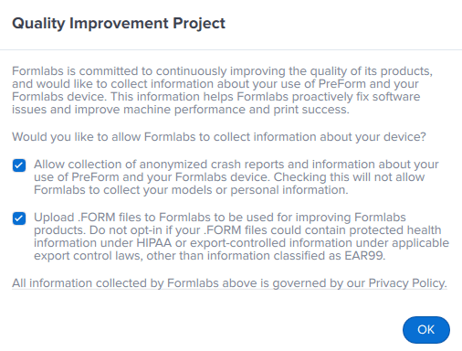

一般的に、ログには、プリント設定やプリンターの動作状況など、各プリントに関する情報のほか、プリンターの全体的な状態や履歴が含まれます。ログにはFORMファイルや元のモデルファイルは含まれません。PreForm品質向上プロジェクトに参加する場合、FORMファイルがFormlabsに送信され、Formlabs製品のテストや改良のために社内で使用されることがあります。ファイルにHIPAAに基づく保護対象保健情報や、EAR99に分類されていない適用される輸出管理法に基づく輸出管理情報が含まれる可能性がある場合は、オプトインしないでください。品質改善プロジェクトの設定を変更するには、Help(ヘルプ)> Help Improve PreForm(PreFormの改善に協力)をクリックします。
PreForm品質改善プロジェクト
