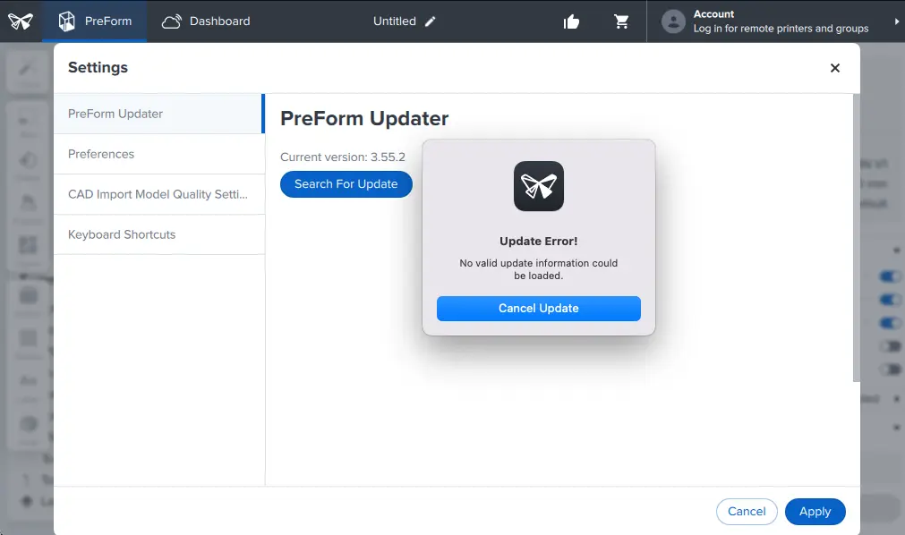

アップデートエラー(macOS)
PreForm 3.56以降のバージョンでは、macOS 13以降が必要です。古いバージョンのmacOSを使用している場合、PreForm 3.56以降にアップデートしようとすると、PreFormにUpdate Error(アップデートエラー)というメッセージが表示されます。この問題を解決するには、macOS 13以降にアップデートしてから、PreFormのアップデートを再度お試しください。お使いのコンピュータのオペレーティングシステムを更新できない場合、PreFormも更新できません。
PreFormのアップデートエラー
PreFormの起動が遅い(macOS)
PreForm 3.56以降、PreFormはmacOS 13以降が必要です。一部のmacOSユーザーは、アップデート後の最初のアプリケーション起動時にロード時間が長くなる場合があります。この初期化プロセスは、FormlabsがmacOS用のPreFormのネイティブARM64ビルドをリリースするまで、PreForm(バージョン3.56.0以降)を更新するたびに最初の起動時に発生します。

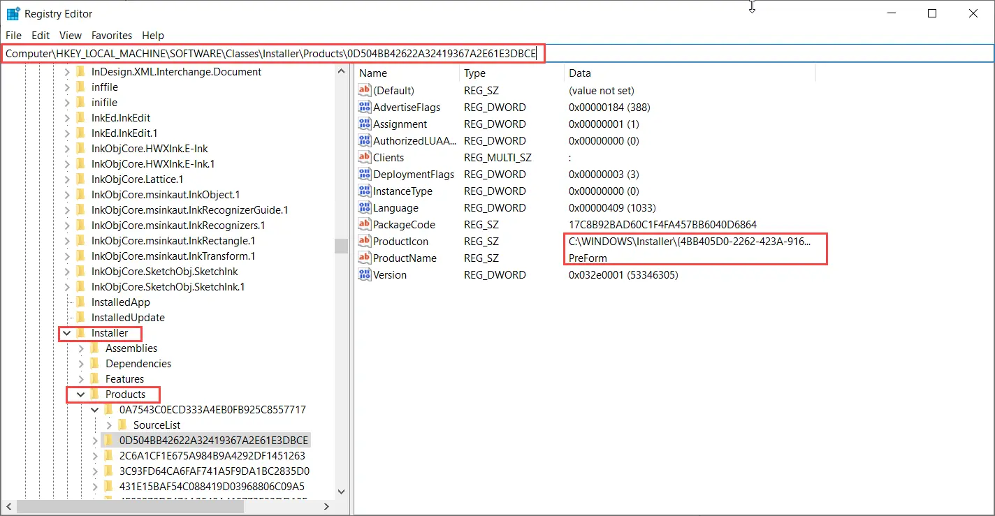

  3. インストール元のパスを修正するには、レジストリエディタを使用します。
      Windowsの検索バーで
    1. REGEDITと検索します。
    2. レジストリエディタをダブルクリックします。レジストリエディタが開きます。

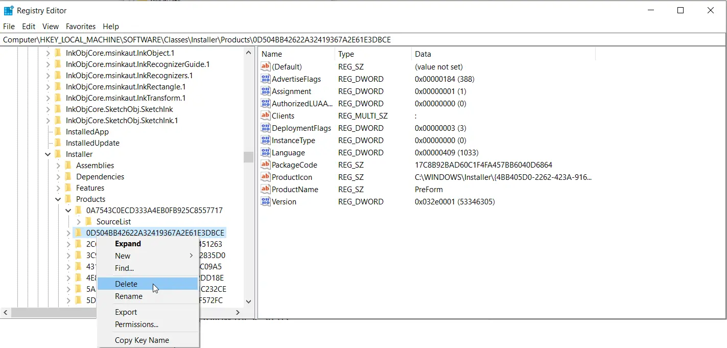

    3. HKEY_LOCAL_MACHINESOFTWAREClassesInstallerProductsの順にクリックします。
    4. 各製品をクリックし、PreFormのインストールファイルを見つけます。PreFormのインストールファイル名は、例とは異なる場合があります。
    5. 不具合が発生しているPreFormのインストールファイルを右クリックします。Delete(削除)を選択します。コンピュータが、PreFormの不具合のあるインストールファイルを削除します。
    6. レジストリエディタを閉じます。
    7. コンピュータを再起動します。
    8. PreFormの最新バージョンをインストールします。
