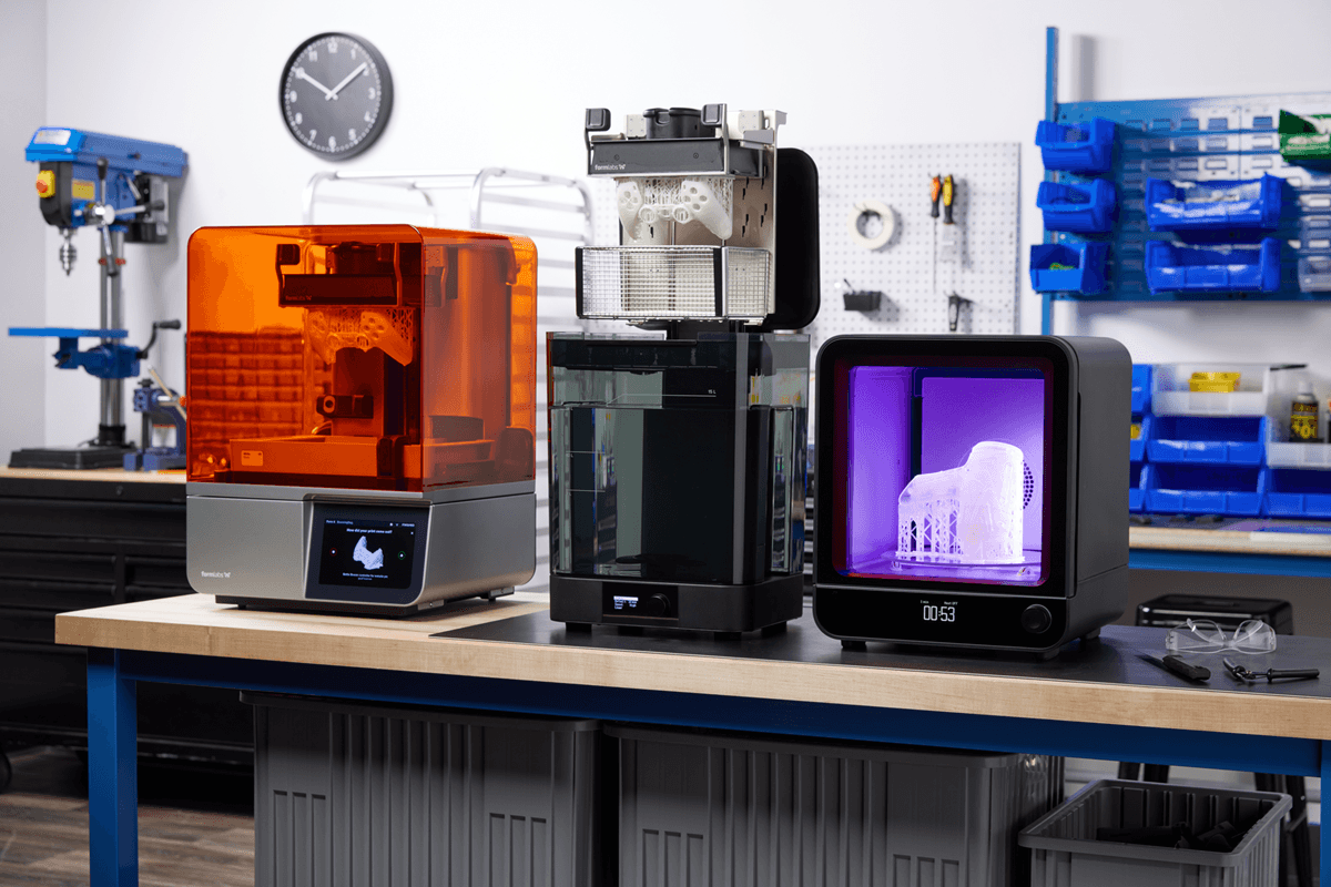

SLA光造形品の後処理
Form 4プリンター、Form Wash(第2世代)、Form Cure(第2世代)
最良の結果を得るために、Formlabsでは、造形したパーツをイソプロピルアルコール(IPA)またはトリプロピレングリコールモノメチルエーテル(TPM)で洗浄することを推奨しています。
Formlabsの機能性レジンの中には、最適な材料特性を得るために二次硬化が必要なものもありますが、スタンダードレジンには必要ありません。
SLA光造形品の仕上げ方法については、
仕上げのセクションをご覧ください。

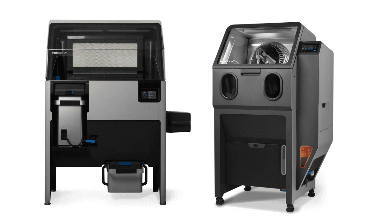

SLSプリント品の後処理
Fuse Sift + Fuse Blast
Fuse 1世代のプリンタでプリントを完了した後、造形品は未焼結パウダーに埋もれており、ビルドチャンバーが冷えてから取り出す必要があります。Fuse SiftまたはFuse Depowdering Kitを使用して、パーツから未焼結パウダーを除去し、使用済みパウダーと未使用パウダーを混ぜ合わせて次回のプリントに使用します。
Fuse 1シリーズのプリンターでは、仕上がりの良し悪しに影響する熱ムラを最小限に抑えるために、パーツをSurface Armor(半焼結シェル)で囲んで積層します。Surface Armorを除去するにはメディアブラストが必要であり、Formlabsでは、Fuse Blast、Fuse Blast Polishing System、またはその他のメディアブラスタを使用して造形品にブラスト処理を施し、可能な限り最良の仕上がりを実現することを推奨しています。
