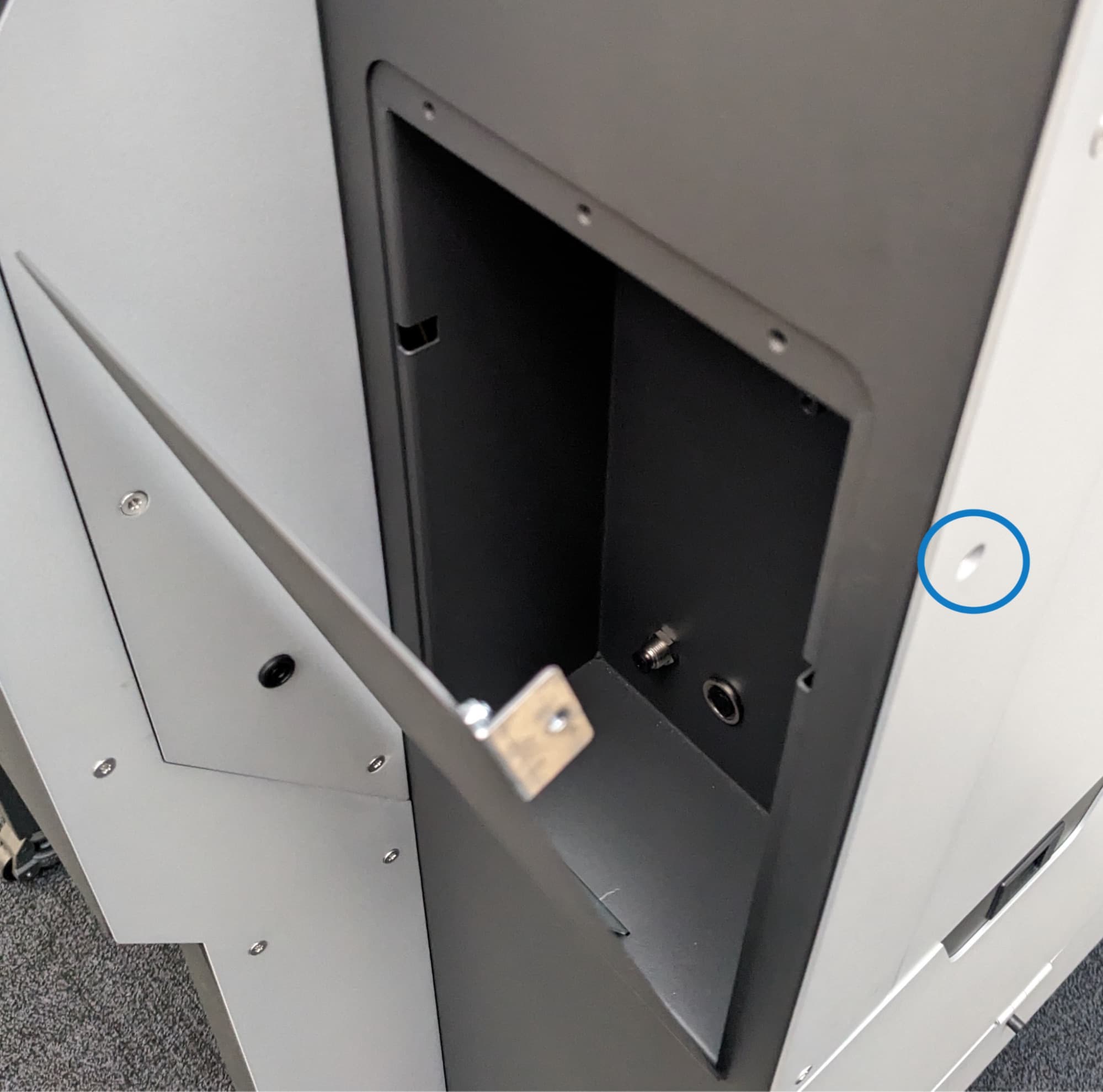

  1. 本体背面のブレーカースイッチをOFFの位置にしてマシンの電源を切り、背面の電源ケーブルを抜きます。5分ほど待ってから次の手順に進んでください。
  2. 本体側面からT15トルクスネジを取り外し、研磨用キャビティからフロントパネルを取り外します。

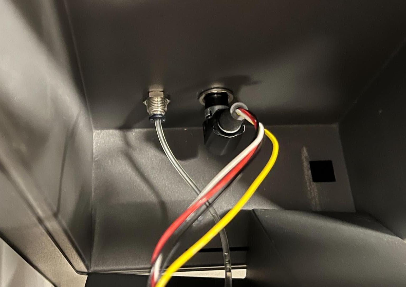

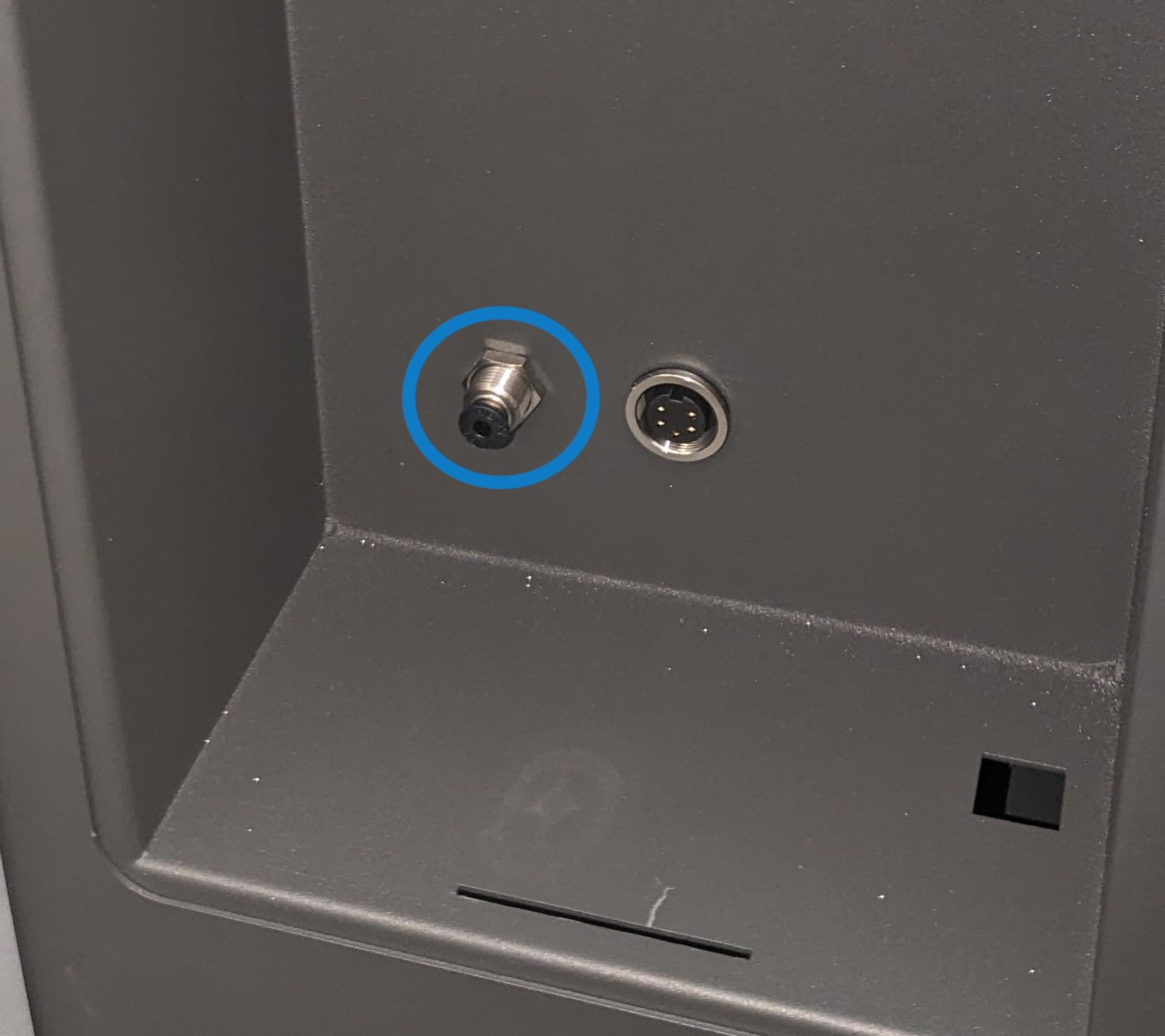

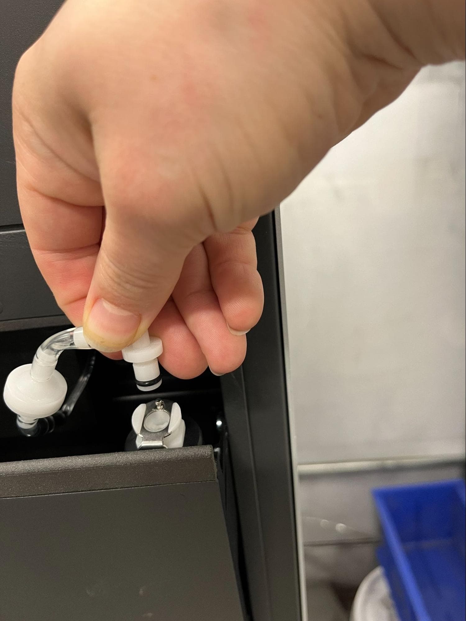

  1. Polishing Moduleには給水チューブと電気ケーブルがついており、これをFuse Blastに接続する必要があります。給水チューブを継手に挿入します。

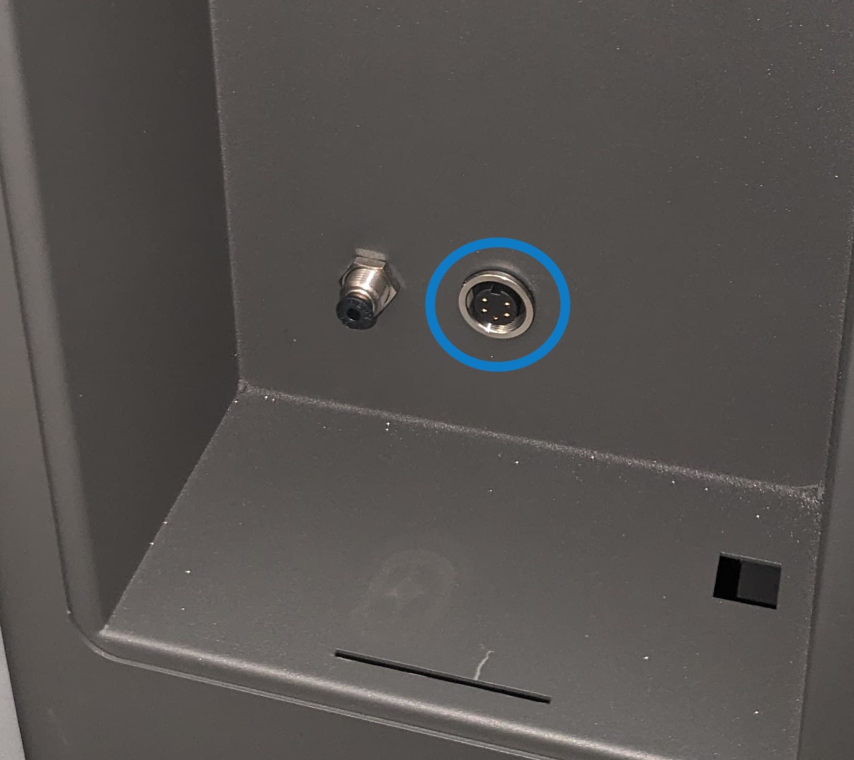

  1. Polishing Moduleの電気ケーブルを、Polishing Systemモジュールとキャビティ後部のソケットに差し込みます。プラグのリングを回して固定します。
Fuse Blastの研磨用キャビティ内部。電源ポートが青丸で囲まれている
Fuse Blastの研磨用キャビティ内部。電源ケーブルと給水チューブを取り付けた状態

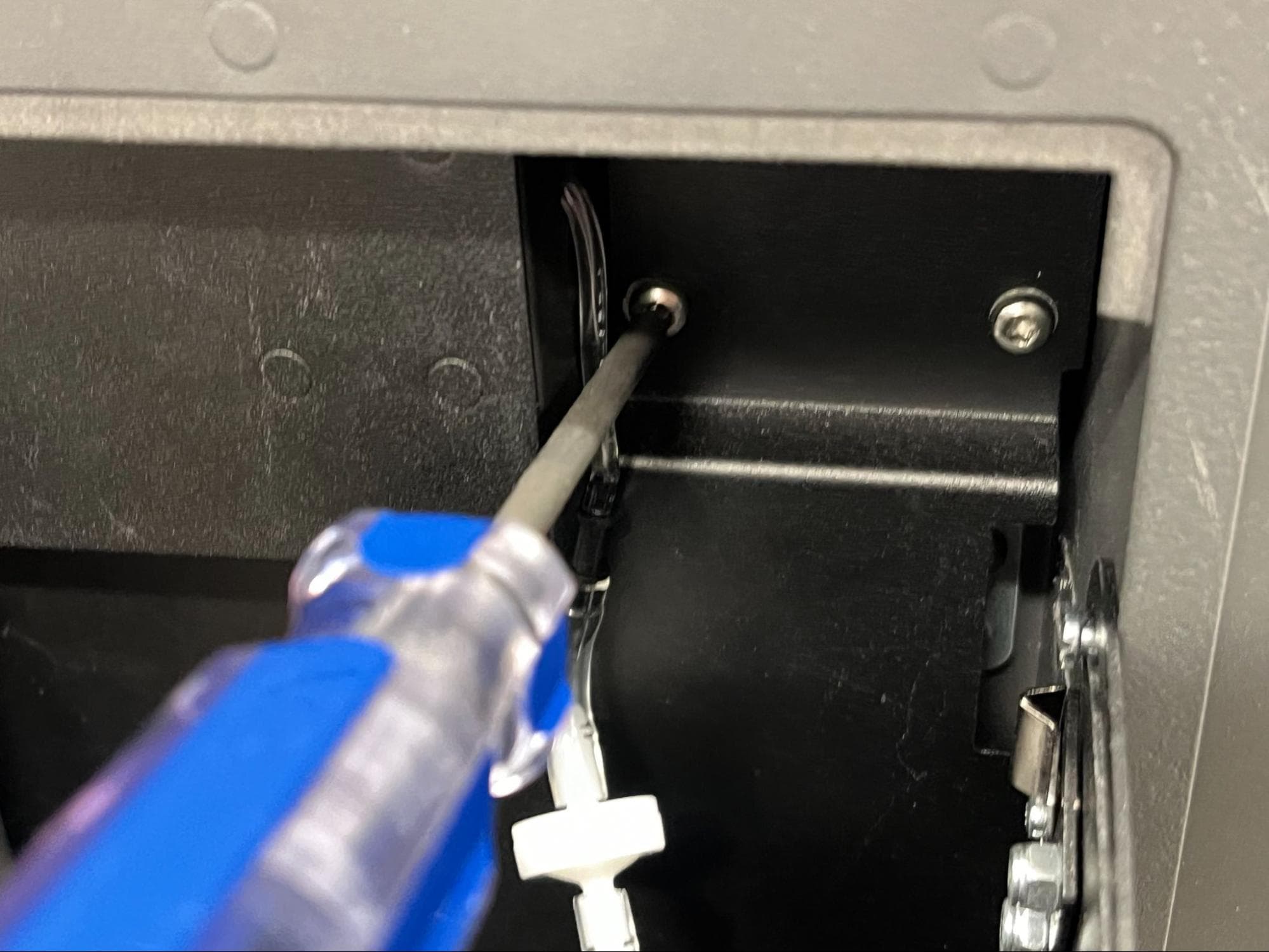

  1. Polishing Moduleをキャビティにスライドさせます。
  2. プラスドライバーを使用し、アースネジをしっかりと締めます。

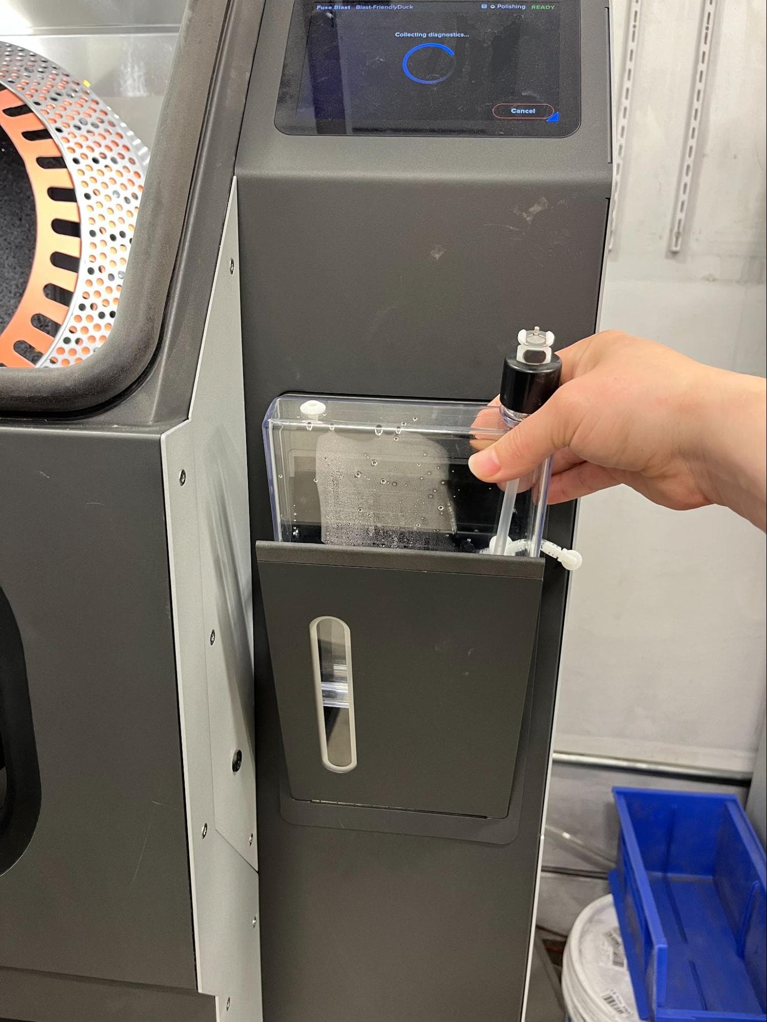

  1. 付属の給水タンクに水道水を8割ほど入れます。脱イオン水は使用しないでください。
  2. Formlabs Polishing Agentを7mL加えます。タンクを閉め、ゆっくりとかき回して混ぜ合わせます。
  3. タンクをPolishing Systemに装着します。
  1. 給水ラインのクイックコネクトプラグを、給水タンク上部のソケットに差し込みます。

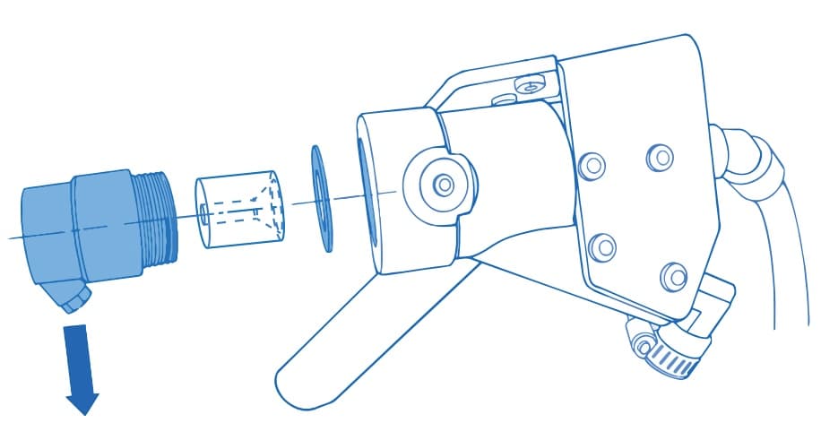

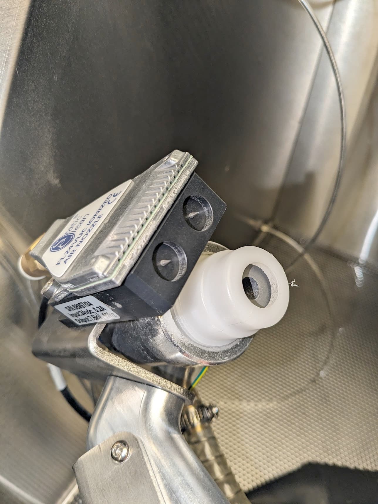

  1. ブラストガンの前面から白色のノズルホルダーを外し、脇に置きます。
  1. イオナイザーをブラストガンに固定している2本のT25トルクスネジを取り外し、脇に置きます。
  2. 先端を傷つけないように注意しながら、ブラストガンの上部からイオナイザーを取り外して脇に置きます。
  3. 金属ワッシャーがまだ存在しない場合は、付属のノズルワッシャーをブラストガンの前面に入れます。
  4. 付属のノズルホルダーにノズルを挿入し、ノズルの開口部をノズルホルダーのネジの先端に向けます。
  5. 交換用のノズルホルダーをブラストガンに回し入れます。ノズルホルダーが固定され、チューブカップリングがブラストガンの底を向くまで締めます。
  1. 付属のインジェクターホースをノズルホルダーのホースカップリングに回し入れます。8mmのレンチを使用してしっかりと締めます。
  2. ブラストガンの上部にイオナイザーを再度取り付け、固定します。

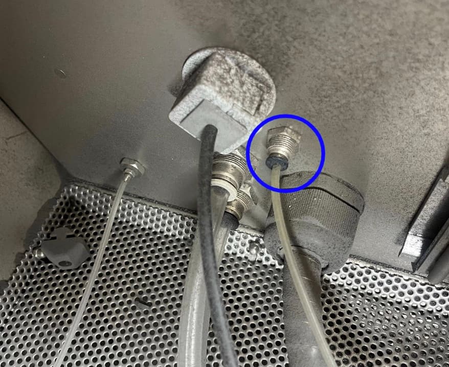

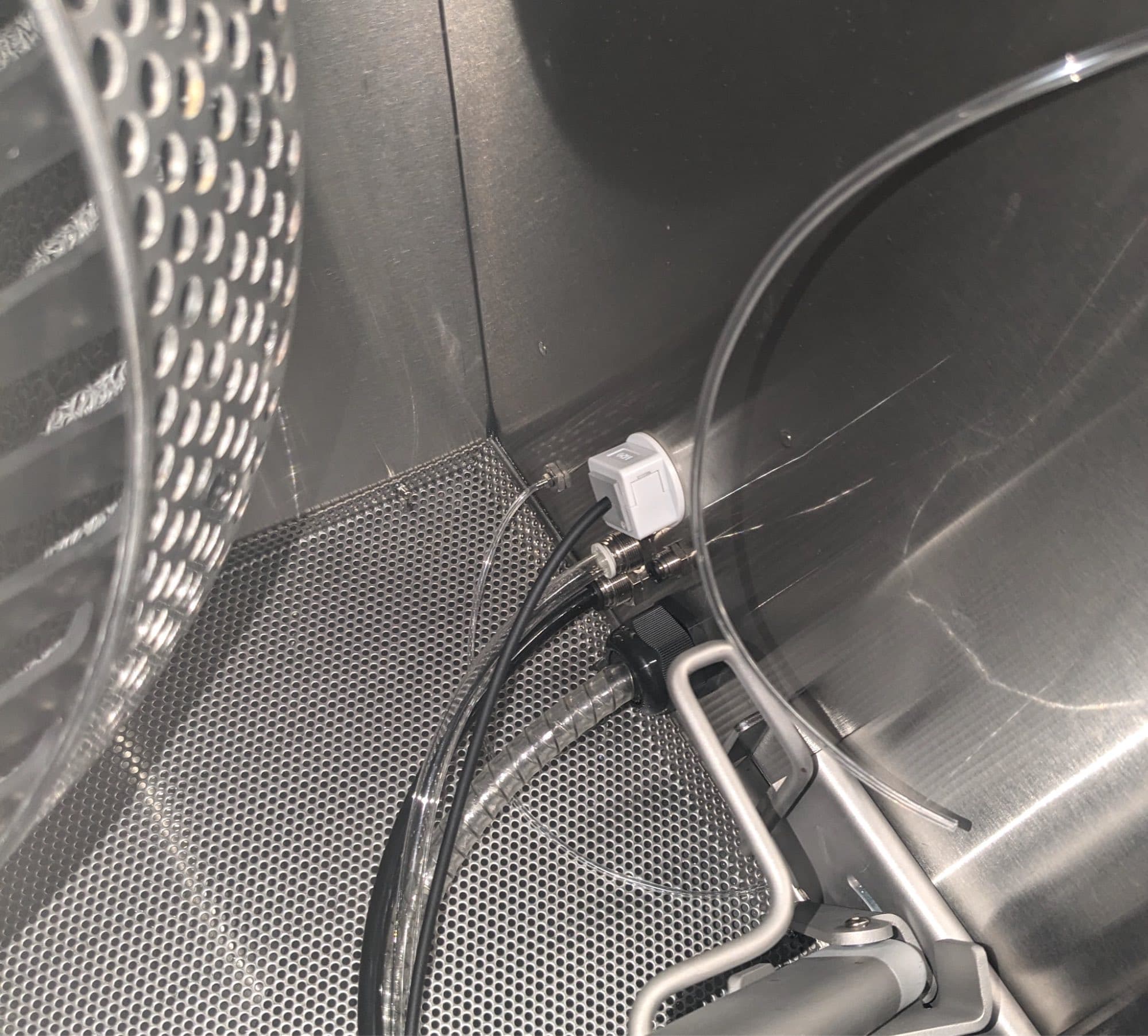

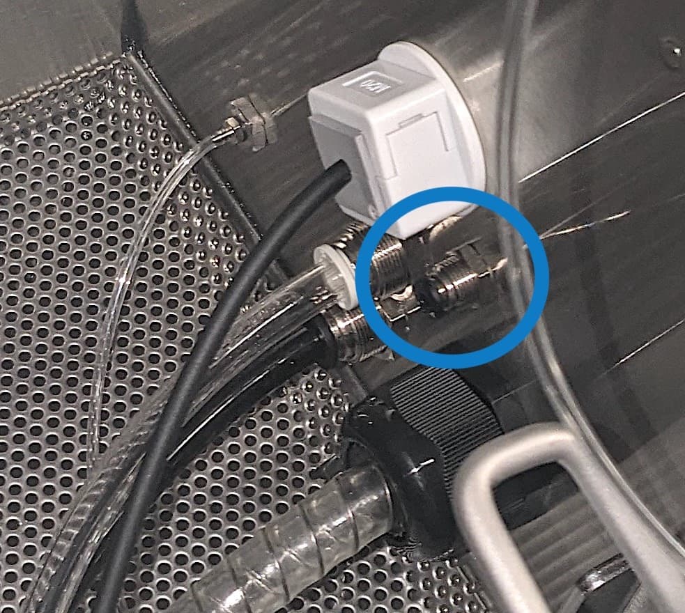

  3. ブラストチャンバーの右壁にある噴射ノズルのポートを探します。Fuse Blastは、シルバースタッドが挿入された状態で出荷されます。スタッドを取り外します。
Fuse Blastのブラストチャンバー。給水チューブとその接続ポート
シルバースタッドが挿入されたポートのクローズアップ
  1. 噴射ノズルに接続されているチューブをFuse Blastの内壁のポートに接続します。
  1. 付属の結束バンドを使って、噴射ノズルのチューブをFuse Blast内で近隣にある他のチューブと一緒に束ねます。
