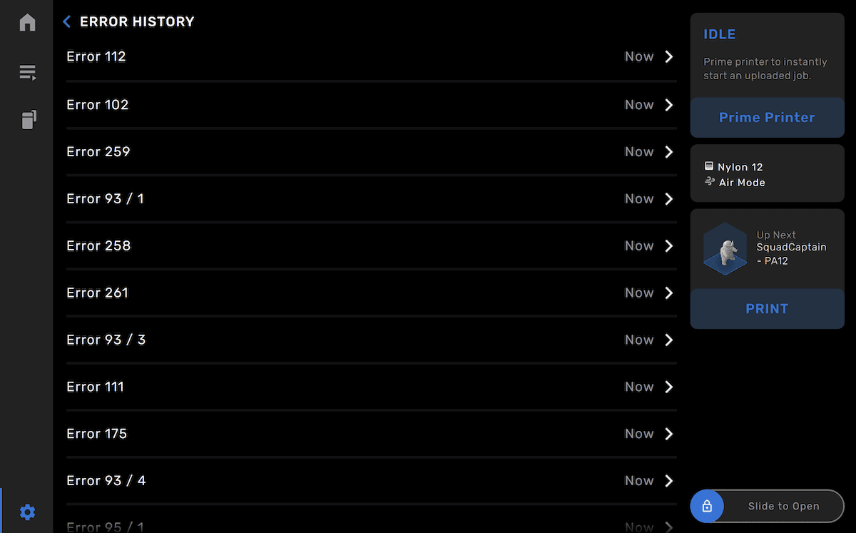

Fuse 1シリーズのプリンターに何らかの異常が発生した場合、エラーメッセージとエラー内容の詳細がタッチスクリーンに表示されます。Dashboard settings(ダッシュボードの設定)で、この記事に掲載されているエラー、およびその他のプリントイベントに関するSMSまたは通知メールが受信できるように設定してください。

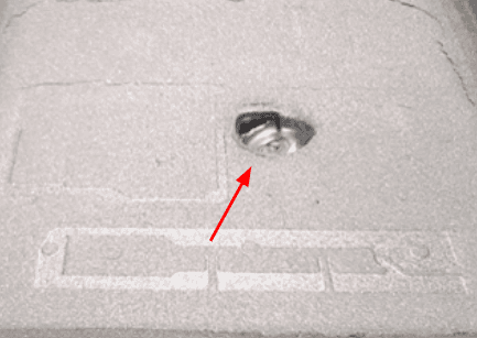

エラー112とエラー113は、造形エリアに予期せぬ表面の欠陥が生じていることを意味します。赤外線センサーとオプティカルカセットが汚れていないか、ビルドプレートの周りのシールが破損していないかを確認します。このエラーメッセージが繰り返し表示される場合は、Formlabsサポートまたは公認サービスプロバイダにお問い合わせください。
詳しいドキュメントとトラブルシューティングの手順については、こちらをご覧ください。

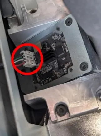

エラー174は、プリンターがIRセンサーからデータを読み取れないことを意味します。IRセンサーを取り付け直します。IRセンサーが正しく取り付けられていると、センサー上部の表示灯が緑色になります。このエラーメッセージが繰り返し表示される場合は、Formlabsサポートまたは公認サービスプロバイダにお問い合わせください。

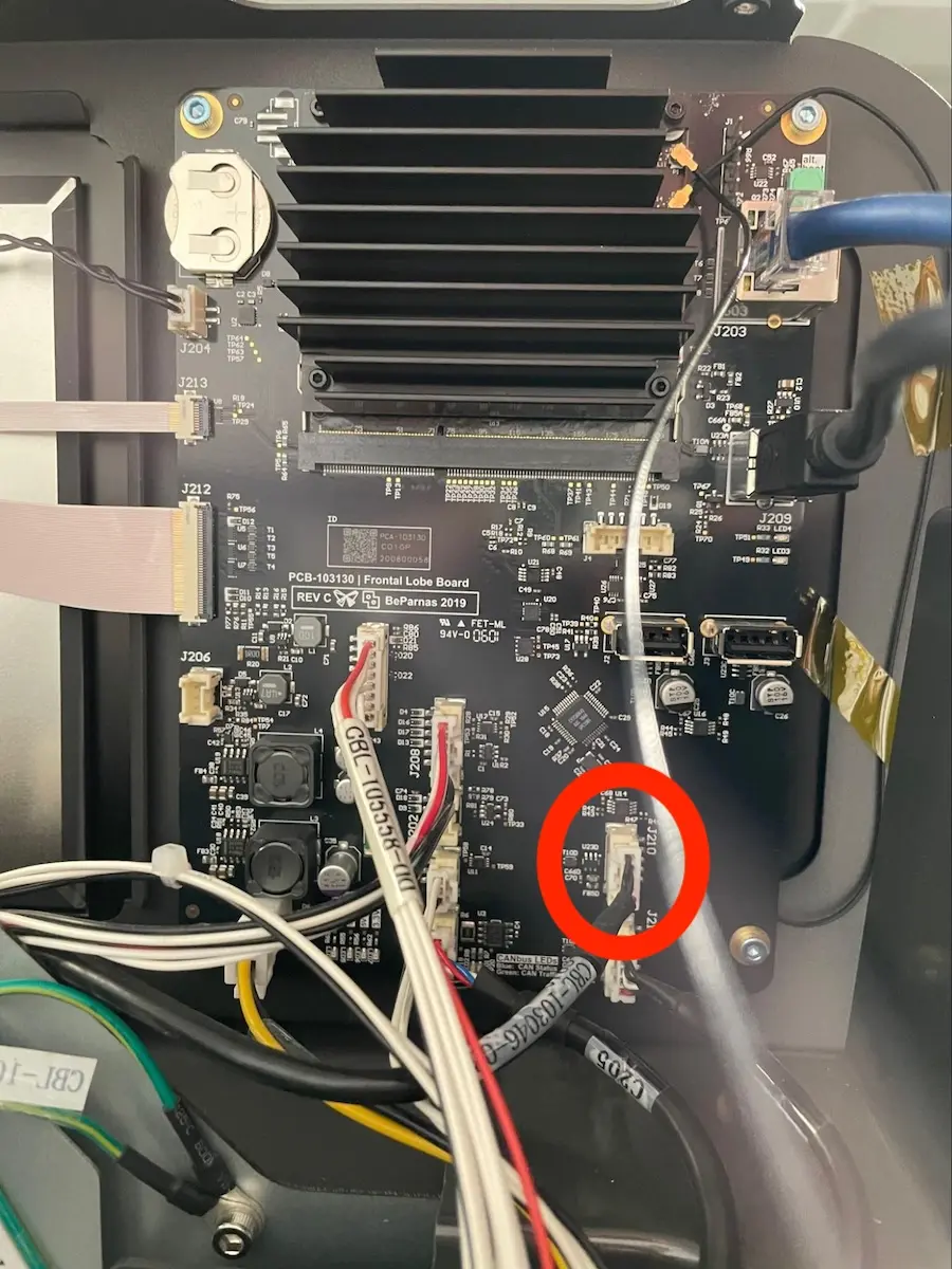

エラー 195は、プリンターが圧力センサーの1つと通信できなかったことを意味します。このエラーは、圧力測定値が高すぎる、または低すぎることを示すものではなく、Fuse 1+ 30Wプリンターで窒素を使用したプリントを行う場合によく発生します。このエラーを解決するには、プリンターのファームウェアのバージョンを1.19.0以降にアップデートしてください。プリンターのファームウェアアップデート後もこのエラーメッセージが消えない場合は、Formlabsサポートまたは公認サービスプロバイダにお問い合わせください。

  2. IRセンサーとディスプレイアセンブリの間にあるカメラモジュールの位置を確認します。
  3. カメラモジュールからケーブルを抜き、再接続します。
  4. マザーボードで、カメラケーブルのもう一方の端を外して再接続します。CBL-103046-03とラベル付けされており、J210とラベル付けされたコネクタに差し込まれています。
Fuse 1世代のカメラモジュール
マザーボードに接続されたFuse 1世代のカメラケーブル

エラー352
ビルドチャンバー内で溶けたプラスチック。

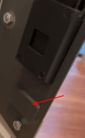

  1. フィルタードアを閉じてください。しっかり押し込み、ドアのラッチが完全に掛かっていることを確認します。プリント開始時に、ドアが閉じた状態と認識されていることを確認してください。
  2. フィルタードアとサイドパネルに、リミットスイッチの作動を妨げるような隙間がないか点検してください。
    1. 隙間が見つかった場合は、リミットスイッチに接触する黒いコンポーネントに厚紙などのスペーサーを追加してドアの重量を増やし、正しくラッチできるようにすることで解決できます。
alttext
ここにスペーサーを置く。
エラーが解決しない場合は、Formlabsサポートまたは公認サービスプロバイダにお問い合わせください。

エラー376は、解決待ちの警告がプリンター画面に表示されたままになっていることを意味します。このエラーコードは、ファームウェアのバージョン1.17で導入されたもので、それ以前のバージョンではこのような状況はエラー102となります。ファームウェアのバージョン1.19.0以降で導入された新しいプリンター準備ルーチンにより、プリンターの加温中に複数のサブシステムチェックが実行されなくなりました。この変更により、加温中にプリンターを操作しないとヒーターがタイムアウトするリスクを回避することができます。
  1. プリンターが最新のファームウェアを実行しているか確認します。
  1. プリンターのディスプレイでエラー履歴画面を表示するか、PreFormでプリンター履歴をダウンロードしてErrorHistory.csvファイルを確認します。こうすることで、この問題がプリンターの解決待ちリクエストと同じかどうかを確認することができます。その場合は、プリンターから解決が要求されている根本的な問題を解決します。
エラー履歴画面。
  1. それでも問題が解決しない場合は、現在インストールされているファームウェアを再フラッシュし、プリントジョブを再アップロードしてからもう一度やり直してください。
電源入れ直しやファームウェアの最新バージョンへの更新を実施した後もこのエラーメッセージが繰り返し表示される場合は、

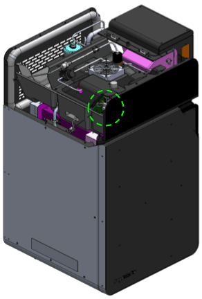

「プリンターを再起動してください」エラーメッセージ
まれに、プリンターにエラーメッセージが表示されることがあります。プリンターを再起動してください。問題が継続する場合は、Formlabsサポートにご連絡ください。このエラーメッセージは、プリンターの起動時に有効性チェックに合格しなかったことが原因で発生します。これは、プリンター内のいくつかのコンポーネントのいずれかが抜けているか、動作していない場合に発生する可能性があります。このエラーの解決方法:
  1. マザーボードのLEDを確認し、ステータスLEDとSOM LEDが正しく点灯していることを確認します。
  2. マザーボードにアクセスできる場合は、マザーボードのボタンを使って工場出荷時の状態にリセットします。

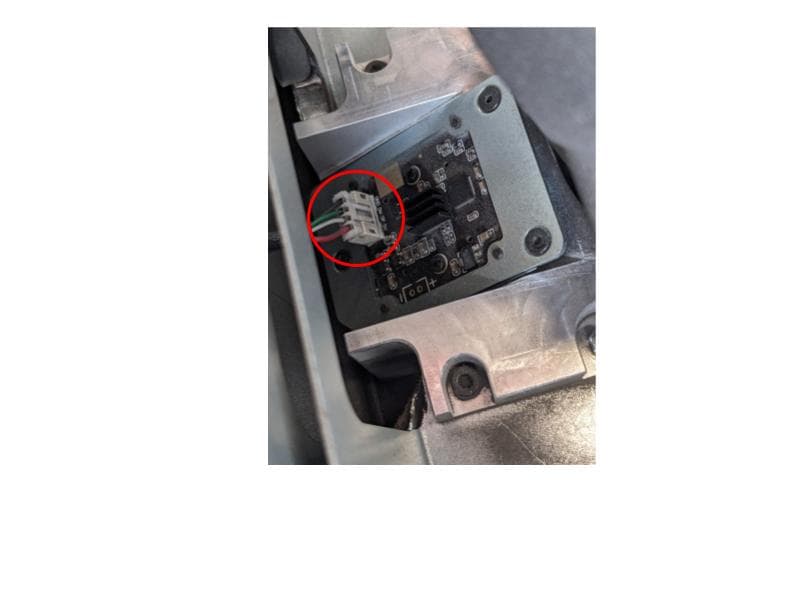

  3. Fuse 1のみ:Fuse 1プリンターでは、RFIDボードまたはケーブルの損傷がこのエラーメッセージの一般的な原因です。プリンターの電源を切り、RFIDボードのプラグを抜いてから、プリンターの電源を入れ直します。
    1. RFIDボードのプラグを抜いた状態でプリンターにエラーメッセージが表示されない場合は、RFIDボードを交換してください。交換用RFIDボードはFormlabsストアでご購入いただけます。コンポーネントの交換方法については、ガイドFuse 1のRFIDボードを交換するの指示に従ってください。
    2. 同じ動作が続く場合は、RFIDケーブルの交換が必要な場合もあります。Formlabsサポートにご連絡ください。

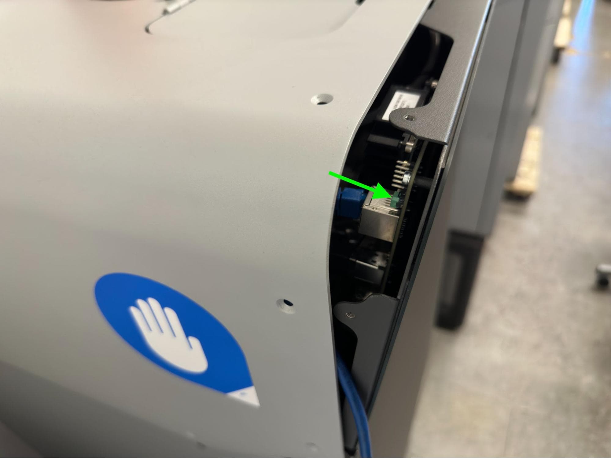

タッチスクリーンの問題でファクトリーリセットができない場合は、プリンタのマザーボードにあるボタンを使って強制的にファクトリーリセットを実行できます。

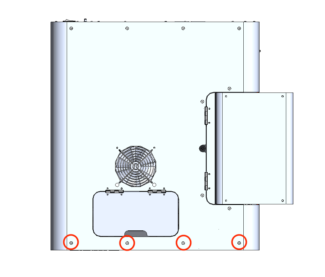

  1. 本体背面のブレーカースイッチを使ってプリンタの電源を切り、電源ケーブルは背面パネルに接続したままにします。
  2. 2.5mmの六角ドライバーを使用して、プリンターのバッファ、上部、ホッパー側に沿ってディスプレイの両側にある8本の6.0mmのM4皿ネジを緩めて取り外します。
Fuse 1世代プリンターのファクトリーリセットボタンにアクセスする
  1. ディスプレイを慎重に下に回転させ、プリンターから離します。
  2. ディスプレイパネルの左上隅の後ろにある緑色のスイッチの位置を確認します。
Fuse 1世代プリンターのファクトリーリセットボタンの位置
