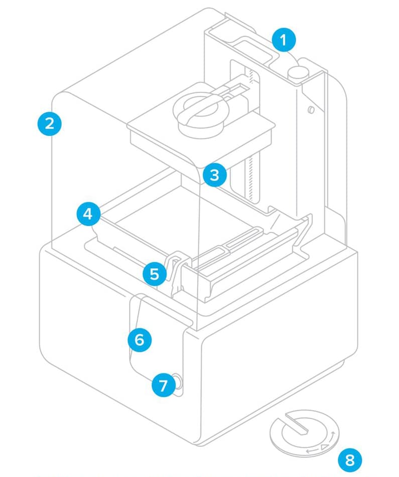

プリンタの構成要素
  1. レジンカートリッジ
  2. カバー
  3. ビルドプラットフォーム
  4. レジンタンク
  5. ワイパー
  6. タッチスクリーン
  7. ボタン
  8. レベリングツール

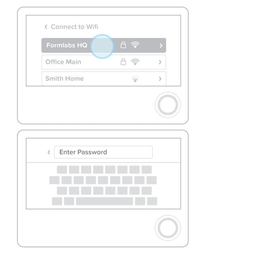

ステップ2:Wi-Fiに接続する(オプション)
Wi-Fiに接続するには、タッチスクリーンの設定タブでWi-Fiをタッチし、接続したいネットワーク名を選択します。
スクリーン上のキーボードを使って、Wi-Fiネットワークにアクセスするためのパスワードを入力します。
Wi-Fi設定画面

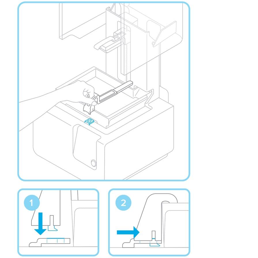

ステップ4:ワイパー付きレジンタンクを装着する
タンクの蓋を外し、レジンタンクの4つの小さな足をタンクキャリアの対応する穴に合わせます。力を入れて前方に押します。
タンクの底にある脚を押し入れ、タンクキャリアへレジンタンクを挿入します
ステップ5:ワイパーをロックする
ワイパーがタンク本体に対して真っ直ぐであることを確認し、足の部分を用意されている穴の中に入れ、ワイパーがしっかり固定されるまで前方向に押し込みます。
ワイパーを挿入し、固定します。

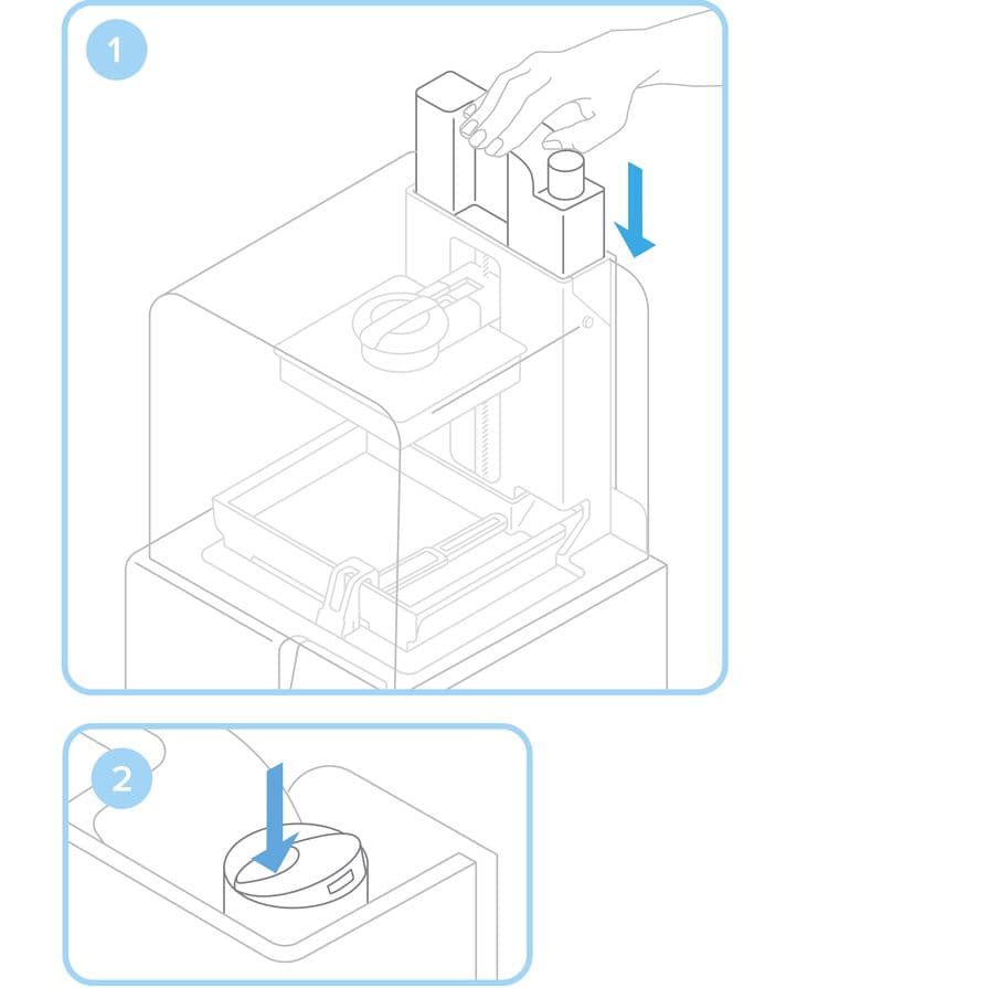

ステップ7:レジンカートリッジを装着する
カートリッジの底にあるオレンジ色のバルブ保護用のカバーを外します。ラバーバルブは外さず、カートリッジに固定されていることを確認してください。プリンタの後方に空いている空洞部分にカートリッジを合わせます。しっかりと固定されるまで押し下げます。レジンタンクにレジンが正しく充填されるよう、レジンカートリッジのベントキャップを開けます。
レジンカートリッジを操縦し、空気抜きキャップを開く

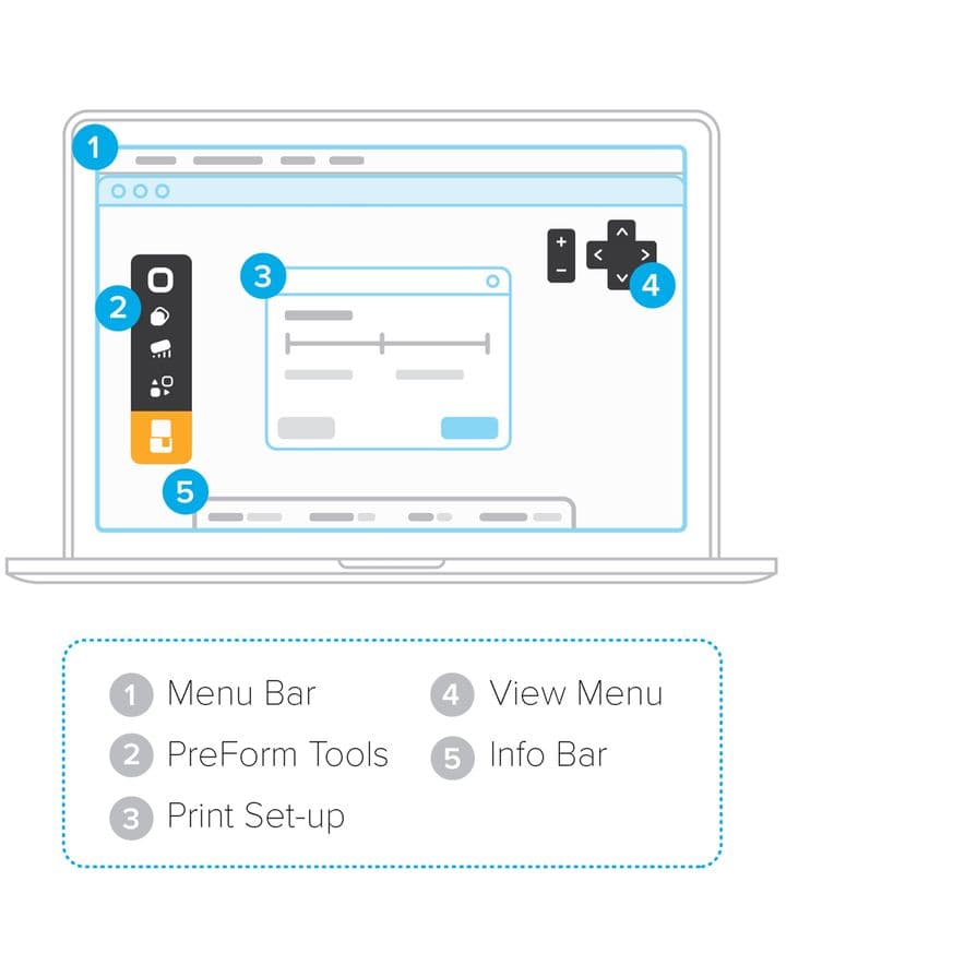

PreFormを開くと、プリントの向きを反転させたビルド容積が画面に表示されます。PreFormが提供するツールをひとつずつクリックし、プリントのための準備にどのような機能が備わっているかを確認しておきます。PreFormが提供するツールをひとつずつクリックし、プリントのための準備にどのような機能が備わっているかを確認しておきます。
各Form 2をDashboardに登録すると、オンラインでのプリントの追跡、材料のモニタリング、プリントに関する情報の取得が可能になります。formlabs.com/dashboard.
PreForm 1. メニューバー 2. PreForm ツール 3. PreForm セットアップ 4. メニューを見る 5. 情報バー

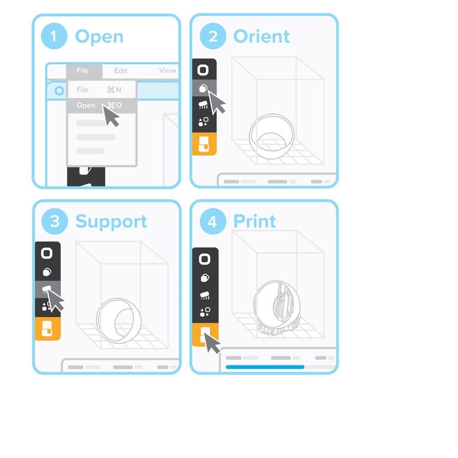

ステップ2:プリント用のファイルを準備する
STL/OBJ/3MFファイルを開きます。ほとんどのパーツは、サポートを使って角度を付けた状態でプリントした方が、良い結果が得られます。自動設定を行うには、PreFormのツールでOrient All(すべてのモデルの向きを決める)、Generate All(すべてのモデルにサポート材を生成する)、Layout All(すべてのモデルのレイアウトを決める)を使用します。PreFormは、ワンクリックプリントを選択すると、これらのステップを順番に実行します。
プリントに使用する素材と積層ピッチの設定を確認します。問題なければ、「プリント」のオレンジ色のアイコンをクリックします。どのプリンタにファイルをアップロードするかを尋ねるダイアログが表示されたら、ファイルのアップロード先にしたいプリンタを選択します。
1. 開く 2. 方向付け 3. サポート 4. プリント

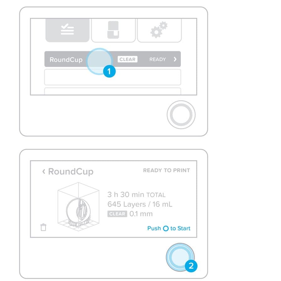

ステップ 3:造形ジョブを確認する
プリントのキューにファイルがアップロード中であることがプリンターのタッチスクリーンに表示されます。ファイル名を選択し、実行したいプリントに間違いないことを確認したら、プリンタのボタンを押します。
プリントキューのプリントジョブを選択し ボタンを押します。

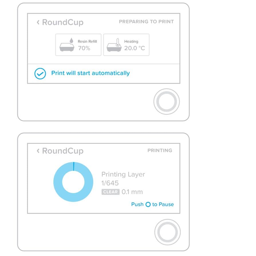

ステップ4:造形前のチェック
プリント前にレジンタンクにレジンが充填され、約35°Cまで加熱されます。タンクが満タンになると、自動的にプリントが開始されます。
モデルをプリントしている間に、フィニッシュキットのセットアップを進めておきます。
プリント後にレジンタンクに残ったレジンは、一ヵ月以内であれば、そのままタンク内で保管し、次のプリントに使用できます。
Foprm 2の画面でプリント前に確認します。

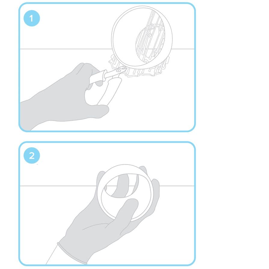

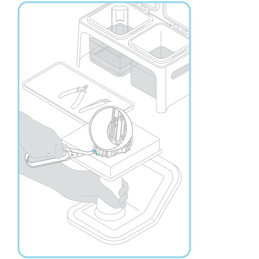

ステップ4:プリントを完了する
洗浄したプリントを乾かしたら、フラッシュカッターで、プリントからサポートを切り取ります。次に、サポートを切り取った部分に残っている跡を消すために、サンドペーパーでパーツの表面を磨きます。次に、サポートを切り取った部分に残っている跡を消すために、サンドペーパーでパーツの表面を磨きます。各レジンの二次硬化の要件と時間を確認してください。
サポートを取り外す
